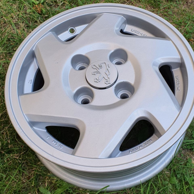

Salut Pf47, j'ai trouvé des jantes de xt 13 pouces sur le bon coin. Elles sont repeintes et d'aspect sur les photo c'est comme neuf. Tu penses que c'est risqué , par exemple on se rend compte qu'une jante est voilée et que l'équilibrage ne peut se faire par exemple ?
En 13 pouces vu la hauteur de pneu je pense pas que ça se voile facilement mais bon.

Photos ;)
Jantes d'occasion et âgées = risques.
Il faut regarder le bord voir si sa à tapé ou pas.
Si une jante est HS, tu peut l'envoyé chez Jante Renov95 à Herblay (proche patte d'oie)
c'est +/- 150€ le redressement avec peinture, sablage etc... (mais parfois ont à la même neuve à
se prix ou presque... dilemme).

Salut, j'ai pas encore fait le montage mais des qu'elles sont sur la voiture , je poste les photos. En attendant voici l'état
Resized_20220904_192404.jpeg [ 267.11 Kio | Vu 2721 fois ]

Nickel, j'ai toujours aimé ces petite jante 13p de série/ option catalogue sur la 106 XT,
de série peut-être sur la 106 XTsignature, ou alors c'était les mêmes que celles que j'avais.
Les accessoires.

Elles sont belles ses jantes!

Merci ;) , elles ont été sablées puis repeinte ( le vendeur a fait faire ) .
Les 106 Signature à l'époque n'avaient malheureusement pas ces jantes de série. J'aimerais bien mettre la main sur un catalogue de l'époque.
Seules les Griffes les avaient si ne me trompe pas.

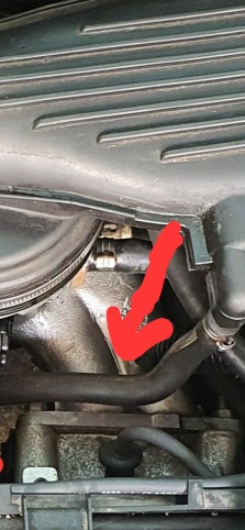

Par contre autre chose m'inquiète, j'ai trouvé un liquide marron qui semble venir du cache à côté du monopoint. Quelques gouttes.

20220207_114413.jpg [ 45.74 Kio | Vu 2685 fois ]
La fuite semble démarrer au pied de la flèche et les gouttes stagnent dans le creux au bout de la flèche.
De l'essence je présume ? :(

Pour le liquide marron, la 1er idée qui me vient à l'esprit c'est une fuite du reniflard d'huile... ?!?
L'essence s'évapore vite quand à elle, idem le E85.

Merci ;) ça lui fait déjà 6 mois au petit bout.
En effet , ça s'évapore pas et quand je l'essuie on dirait de l'huile.
Cela présente un risque ? En attendant que je l'amène au garage?.
Les durites sont d'origine et ont 27 ans pour 55 000 km.
ah ça passe si vite, faut profiter :)
Je ne pense pas qu'il y aille un risque, essaye de tout nettoyer au nettoyant frein ainsi âpres,
tu pourra localisé le départ de la fuite avec précision, et y remédier.
Si c'est le reniflard d'huile (ou son "système"), c'est un système de dépollution apparut en
L1 vers 85/ 86, (si je dis pas une connerie.. la 305 GR phs2 de 85 de mon père avait
déjà un reniflard d'huile).
ça recycle les vapeurs d'eaux de l'interne du bloc (condensation) et d'huiles dans ton admission d'air fraie,
mais.. ça encrasse tout... [icon_rolleyes.gif] (soupapes/ conduits/ monopoint/ calotte piston/ pipe admission...)
Donc c'est un mauvais systeme de dépo...
(Part la suite sur bloc monopoint [sauf erreur de ma part et que cela y était déja], est apparut
une valve mécanique plastique par dépression, mais toujours pas de retour dans le bas du bloc..,
il y a que la 106 S16 avec moteur TU5J4, qui à le retour par une goulotte rigide dans le carter inférieure,
dommage pour le reste).
D’ailleurs, se systeme de dépo, provoque même de la fumée à l'échappement parfois... et ont croit que
l'ont à les joints de queue de soupapes fatigué ou autres... :? alors que non.
C'est l'huiles ou les vapeurs d'huiles qui retournent en admission, brûles mal en combustion.. :?

Pour ma part j'ai condamné le reniflard avec un petit filtre, ras le bol de démonter mon pas à pas et mon boîtier papillon tous les ans pour les nettoyer. Pas de soucis d'huile non plus dans le compartiment moteur avec ce montage.

Merci pour toutes ces explications, c'est vrai que vu la faible quantité mais qui revient à chaque fois que j'essuie, ce serait bien les vapeurs d'huile. Le reniflard se trouverait donc dans le "pont" entre le monopoint et le filtre à air ?
Le boîtier papillon s'encrasse souvent alors sur nos 106 ?
