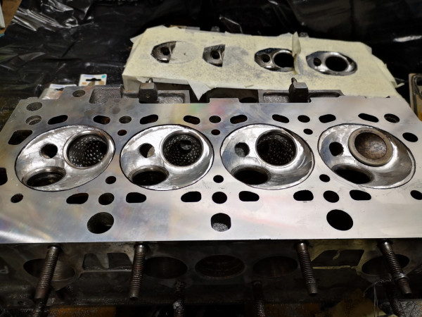

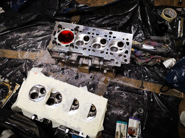

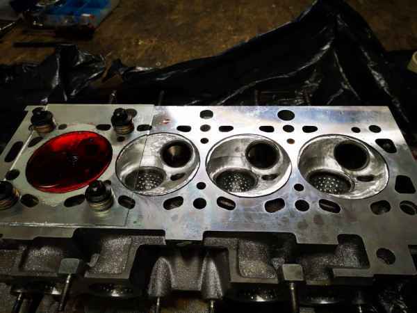

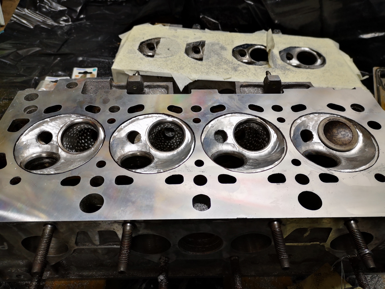

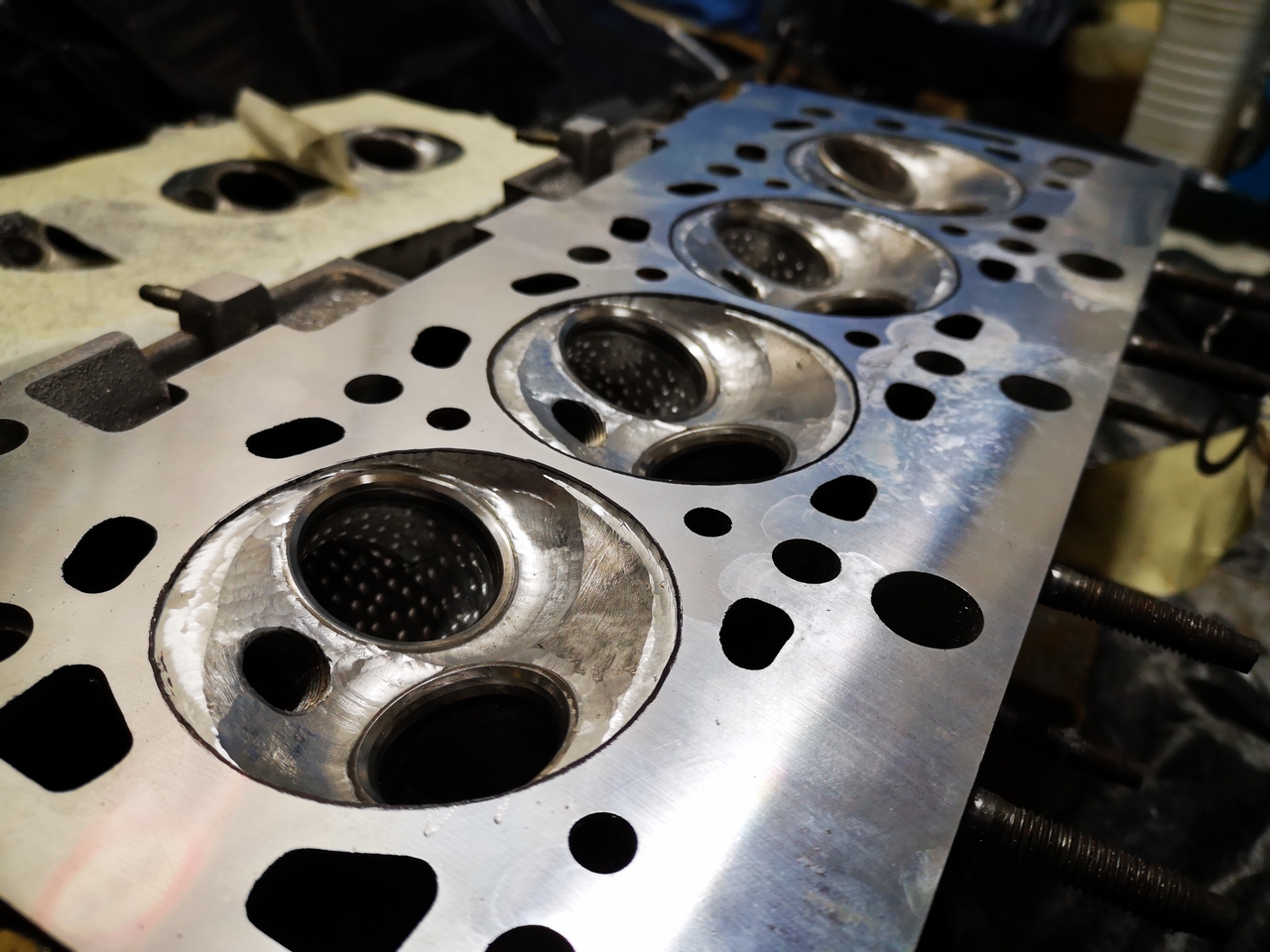

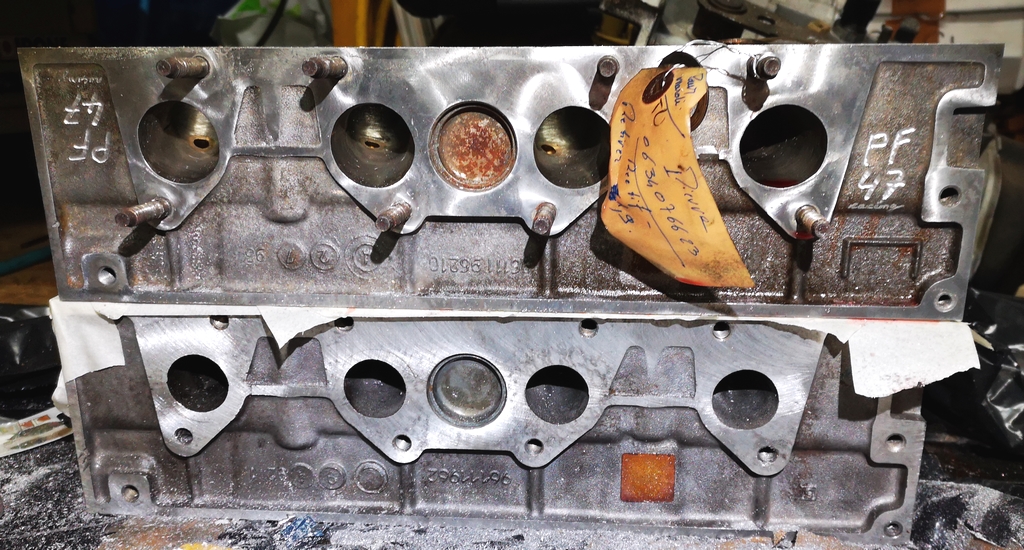

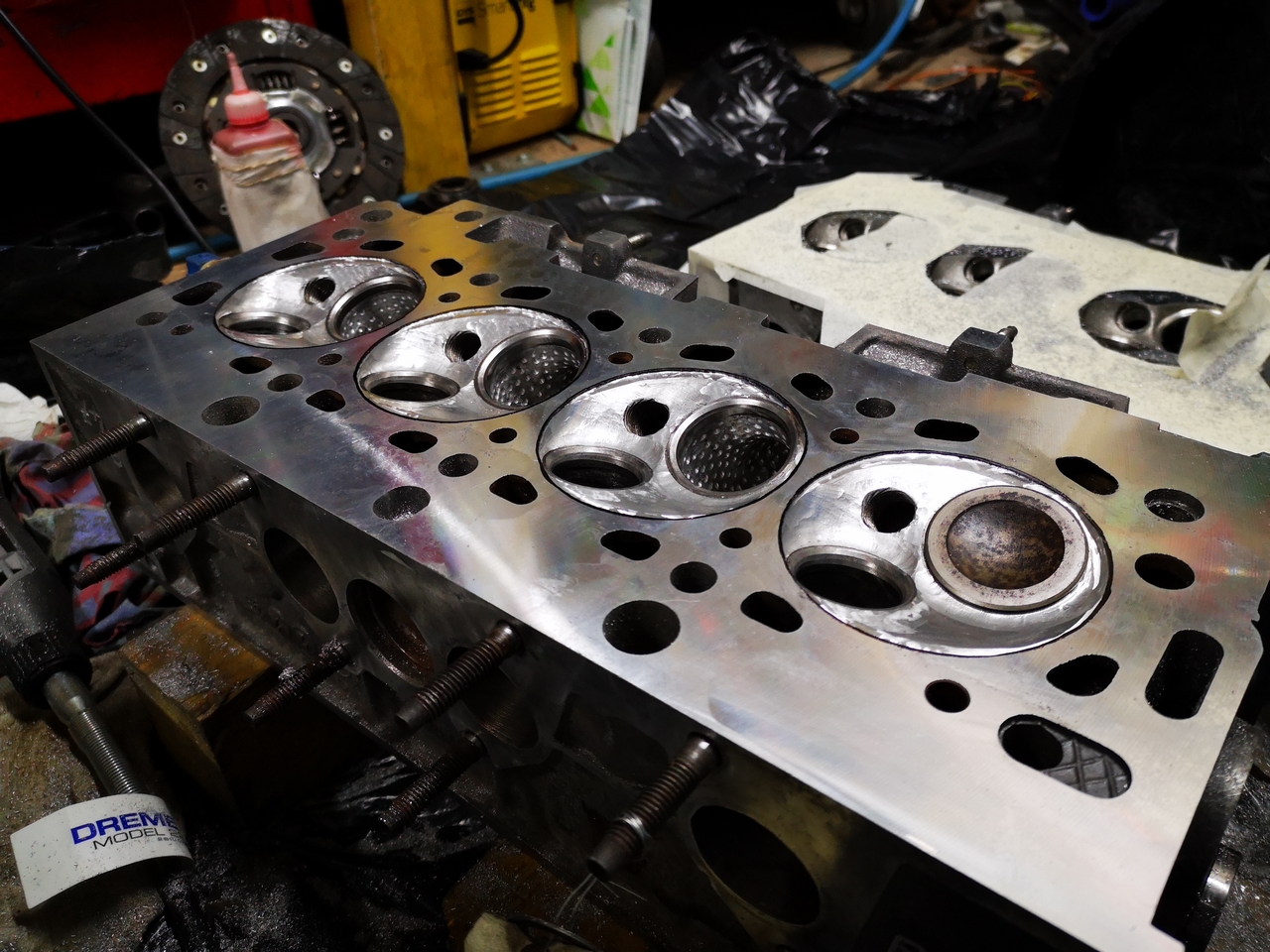

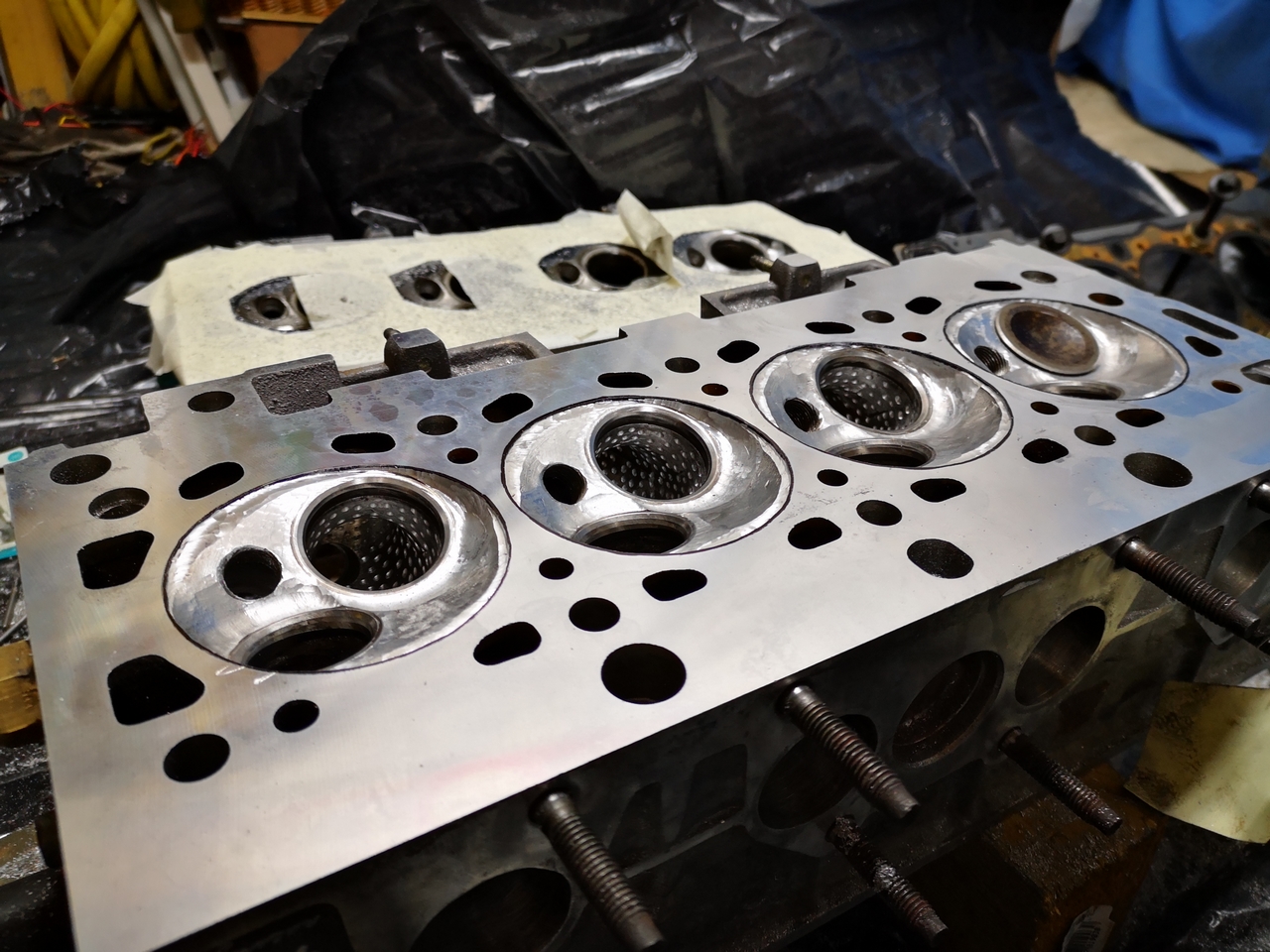

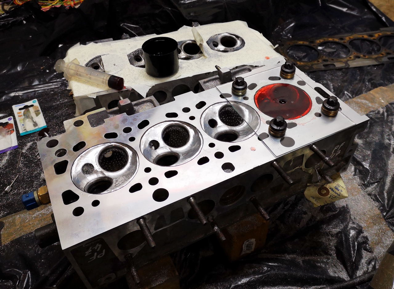

Suite de la culasse,
j'ai passer le diamètre des chambres qui étaient en 76mm je croit a 78.5, comme cela elle correspondent
au fut du cylindre,et ne fait pas un rebord de "butement" au dessus.
L'anneau coupe feux est en 79mm.
La forme de la chambre est adapter a du 1.4l en 75mm (76mm coupe feux),
et non du 1.6L
Ont en revient tjr a la même chose, c'est une culasse de 1.3L/1.4L (1360cm3) mis sur du 1.6L .
IMG_20191019_013526.jpg [ 853.41 Kio | Vu 1865 fois ]

Niveau volume je suis a 27ml
IMG_20191019_022913.jpg [ 994.19 Kio | Vu 1865 fois ]
IMG_20191019_023101.jpg [ 920.3 Kio | Vu 1865 fois ]
La culasse de lg en cours VS la mienne
IMG_20191019_024101.jpg [ 1.21 Mio | Vu 1865 fois ]

Photo de passage ,
Ont peut voire la diff niveau echap :mrgreen:

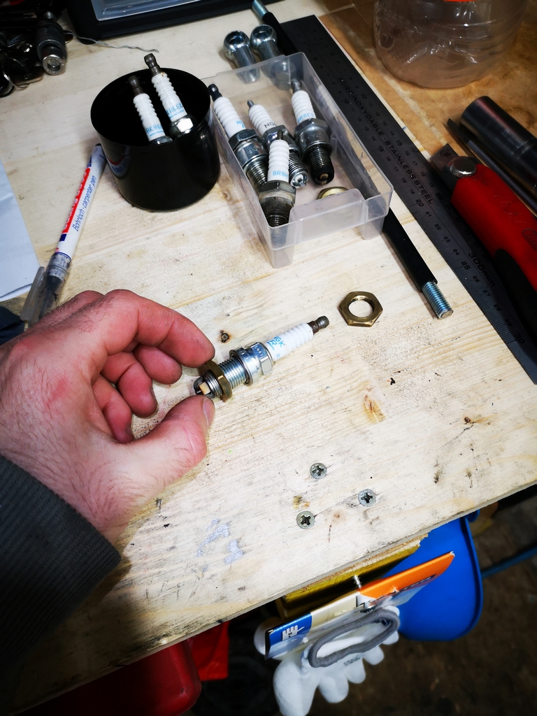

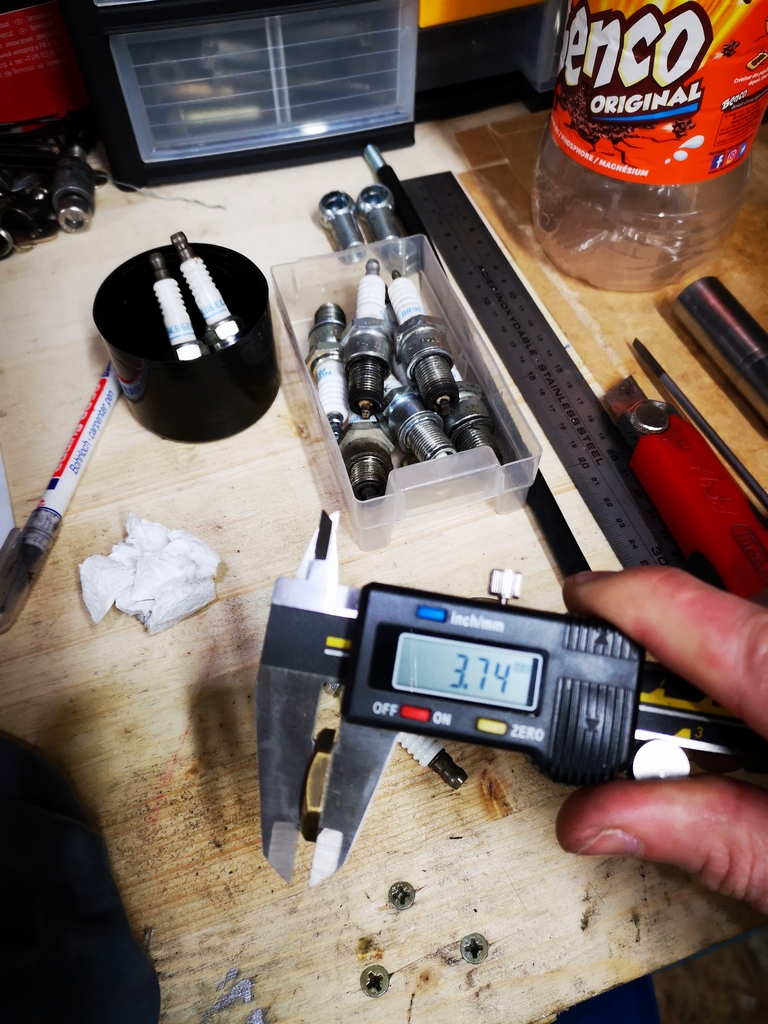

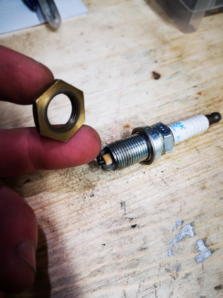

Suite xsi,28/10/2019
Pour pouvoir monté la bougie et pas quelle tape dans le piston et sorte trop de la chambre,
je vais mettre se genre de cale/entretoise fileter en laiton, sa provient du milieu 2T,
Il faudra que j'effectue un petit usinage dessus pour que sa rentre au fond du puit !
IMG_20191028_222416.jpg [ 624.61 Kio | Vu 1835 fois ]
IMG_20191028_225142.jpg [ 655.85 Kio | Vu 1835 fois ]
