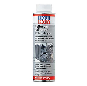

Pour le circuit de refroidissement, j'ai lavé un maximum quand c'était démonté mais pas trop le radiateur et maintenant j'espère finir avec ça:
Commentaire: nettoyant radiateur
21509_K__hlerreiniger_300ml_af5c.jpg [ 17.08 Kio | Vu 1076 fois ]
Et je voulais dire quand je mets le contact du neiman. Donc c'est sûrement le ventilateur que j'entends, il a un souci !
Tu nous dira se que cela donne.
Perso, tout ces produits de marque pour le grand public soumis à des tonnes de normes,
je ne suis pas fan, souvent, sa à rien de le sac en pouvoir nettoyant.
Le mieux est du produit industriel (public ou non, en générale non !).
Et je rajoute que parfois, il faut même surdosé les produits....
comme le produit pour la machine à laver, il dise de mettre un bouchon verseur,
et réaliter il en faut 1.5 voir 2 pour un bon nettoyage.
C'est une histoire de norme encore.

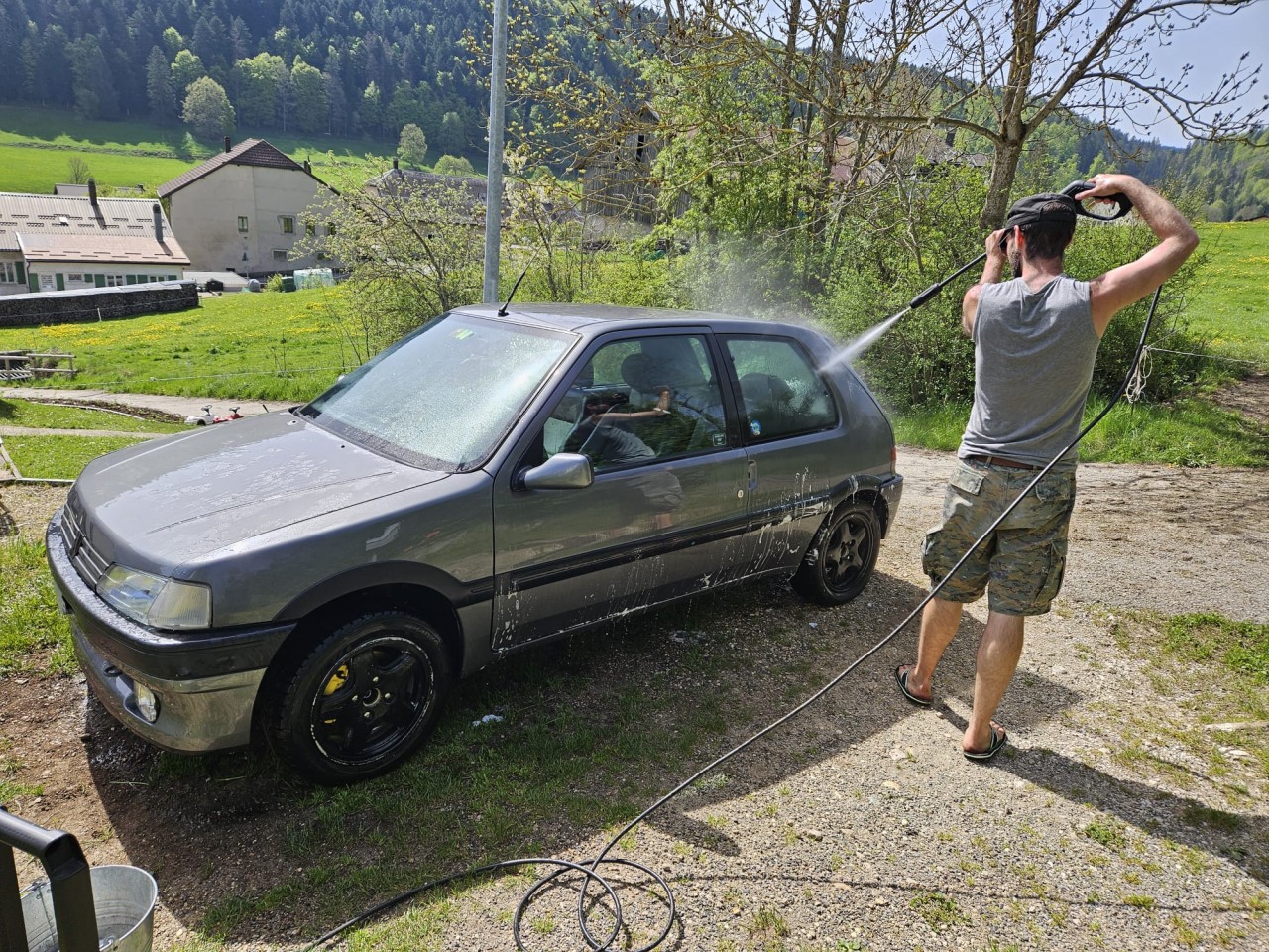

Ma 106 est enfin sortie de son garage, après toutes ces années :loving:
IMG-20250502-WA0002_1280.jpg [ 541.26 Kio | Vu 58 fois ]
Mais il reste encore du boulot:
    - Faire fonctionner la ventilation
    - Elle freine mal et la pédale est molle même après un tas de purges et un changement de maître-cylindre...
    - La direction assistée déconne, elle déconnait déjà à l'époque et c'est encore le cas. J'avais entièrement démonté et refait la pompe mais il y a autre chose...
    - À l'époque j'avais aussi les compteurs qui pouvaient déconner et il y a 2 petites vis au milieu du compteur qui sont rouillées c'est très moche
    - Réglage des phares chez un pro
    - Parallélisme
Après tout ça je pourrai enfin la faire immatriculer ! :nos:

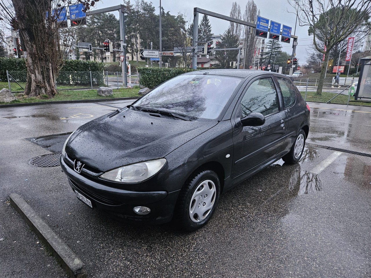

Au passage je viens d'acheter une 206 XT Premium avec un TU5JP4
