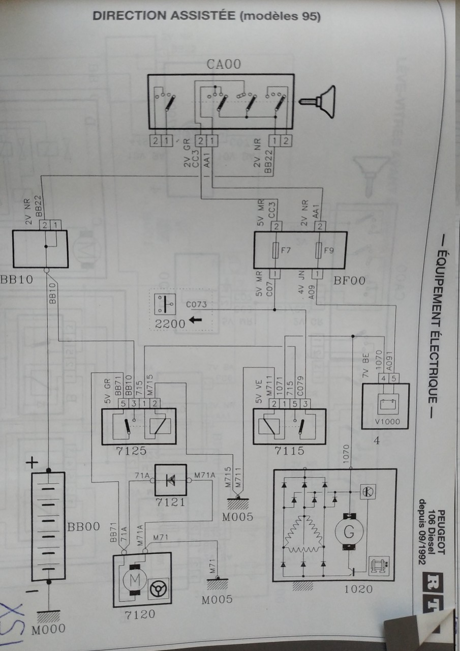

Je galère avec mes problèmes électriques [icon_neutral.gif]
La direction assistée
Pour rappel les symptômes sont: le volant alterne entre facile et dur à tourner. Généralement c'est le même état du démarrage jusqu'à l'extinction de la 106, mais parfois ça alterne pendant la conduite. Le problème date d'avant que je restaure le moteur et l'avant de la caisse. J'ai entièrement démonté, nettoyé et dérouillé la pompe de DA. L'intérieur de celle-ci semblait être en bon état et fonctionnel.
schema_DA.jpg [ 187.58 Kio | Vu 224 fois ]
J'ai testé:
    Les 2 relais (7115 et 7125)
      Résistance entre les pins 1 et 2 OK
      12v entre 1 et 2 ça claque
      pas de résistance entre 3 et 5
    La diode (7121)
      Le Courant passe bien du (-) de la pompe vers le (+) mais pas dans l'autre sens
    Les 3 masses
      De la cosse (-) de la batterie jusqu'aux 2 connecteurs de relais et la pompe
      pas de résistance
    La plupart des fils
      Entre les connecteurs de relais et la pompe
      pas de résistance
    Les 2 (+)
      Du fil 3 du connecteur de relais 7125 jusqu'à la cosse (+) de la batterie
      pas de résistance
      Du fil 3 du connecteur de relais 7115 jusqu'à la cosse (+) de la batterie
        Avec le contact sur 2 pas de résistance
        Avec le contact sur 0 165K ohm !
Est-ce normal ? Est-ce que ça peut être lié ? Je pense pas
Je sais plus trop quoi tester de plus, je pensais mettre du 12v directement sur la pompe pour voir si elle tourne bien. J'ai remarqué un truc étrange aussi: quand la DA fonctionne et que je braque au maximum à gauche ou à droite, le régime moteur baisse si je tiens le volant au maximum :bvoyons:

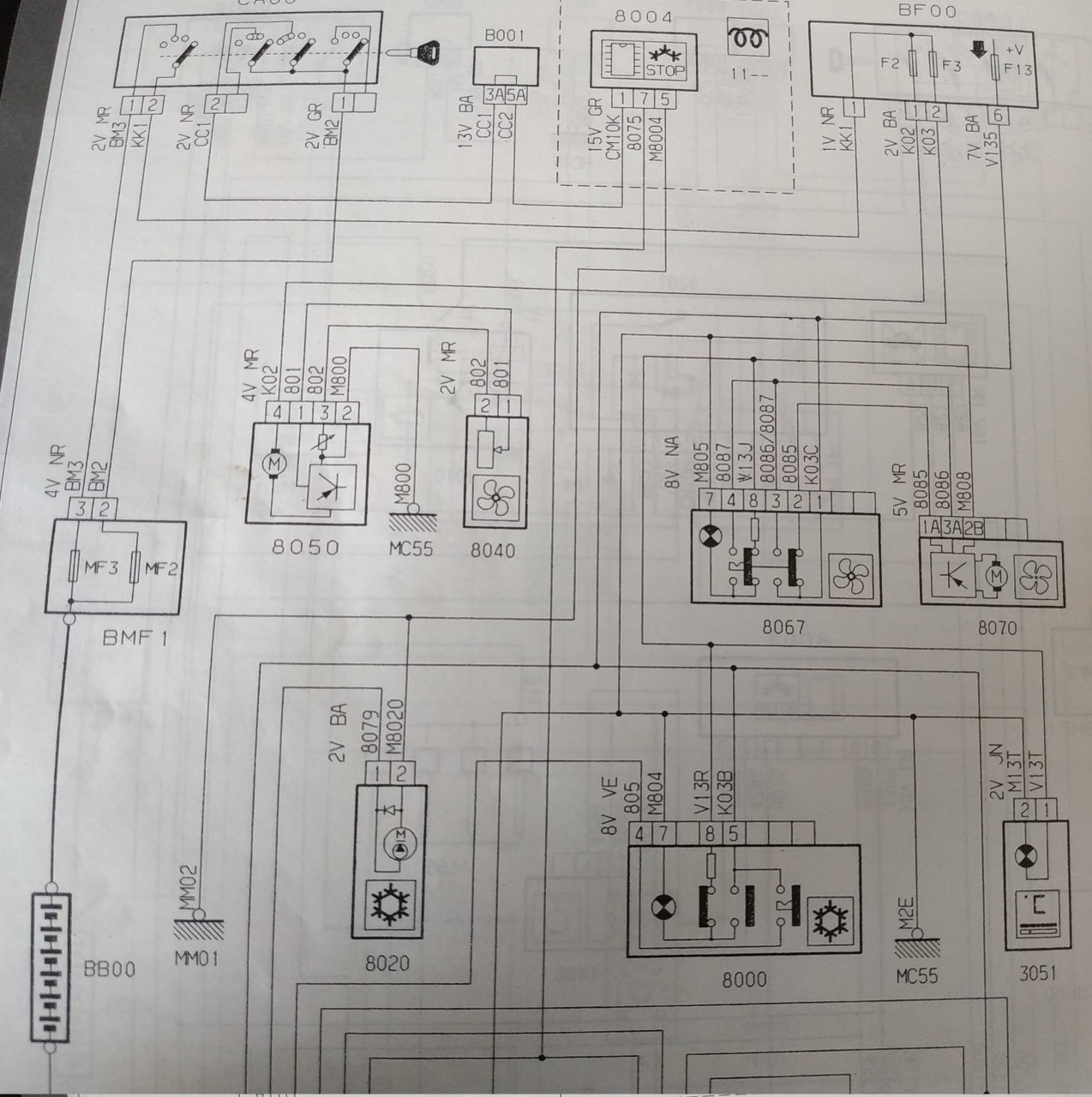

Le pulseur d'air habitacle
Il ne tourne plus du tout depuis que j'ai refait le moteur et l'avant de la caisse, sur aucune vitesse (1 à 4). Si je mets du 12v directement sur le moteur électrique il tourne à fond.
schema_pulseurAir.jpg [ 295.81 Kio | Vu 224 fois ]
Le pulseur est 8050 et la commande 8040. Batterie branchée j'ai bien du 12v entre les fils 2 et 4 du pulseur et il y a continuité entre le fil 2 et la caisse. Le problème pourrait venir de la commande ou du petit circuit du pulseur, faut que je fasse encore des tests.

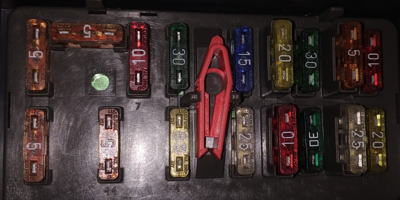

Fusibles sous le volant
Dernier petit souci électrique: j'ai 3 schémas différents pour ces fusibles mais aucun ne correspond à mes fusibles ! Est-ce que j'ai pas le bon schéma ? Ou pas les bons fusibles ? :bvoyons: J'ai de quoi creuser.

bonsoir, pour le chauffage le neiman est ok? et peut certainement expliqué le problème de DA aussi
sinon tu as la clim pour avoir un bouton de commande à 2 fils pour le chauffage?
 Sujet du message: Re: [ouck_02] 106xsi 1.6 105cv 1995
MessagePosté: Mardi 10 Juin 2025 7:13
Messages: 79
J'ai testé la résistance du neiman pour toutes les positions (0, 1, 2 et 3) sur les fils concernés: pas de résistance tout semble ok
Oui j'ai la clim, mais je ne l'ai pas entièrement remontée

testé comment avec un multimètre? car si c'est charbonné au niveau des contacts du neiman au multimètre tu verras rien.
ok donc normal le bouton à 2 fils, j'ai souvent eu des souçis avec ces boutons qui tombent facilement en panne.

MessagePosté: Vendredi 13 Juin 2025 16:16
Messages: 4983
SL_
As-tu vérifier visuellement l'état des charbons du moteur de la pompe ?
Car même si tu l'a ouverte, peut-etre que tu as pas remedier au soucis, s'il vient de là.
Si tu veut avoir la certitude à 100% que ton moteur de pompe à rien :
Tire un fil avec une ampoule + 12v prit sur la phase de la pompe (à sa connectique),
cela reliez au TDB, pour voir comment s'éclaire l'ampoule en marche, et bien sur mise à la terre.
Si en marche, quand ta DA se coupe, l'ampoule s'éclaire +++ c'est alors que le moteur de pompe à un soucis.
Si en marche, quand ta DA se coup, l'ampoule se coupe (ou pire), c'est alors que le soucis
est en amont, donc le moteur de pompe à rien à 100%.
En 1er, moi je ferrai cela (ou, j'essayerai une autre pompe dont je serrai à 100% qu'elle marche).
En 2e, je remonte point par point en arrière l'alim de la pompe, jusqu’à sa boite à fusible.
Pour la ventilation,
tu as la clim, donc cela change un peu du coup, par rapport à la version sans clim.
Là, vue que le souci est depuis la méca dessus, ya donc un truc qui va pas.
Procède étape par étape pour ne pas t’emmêler les pattes !
Donc avec une liste de contrôle ordonné papier, avec ordre amont/ aval dans la commande des choses,
à respecter (en sachant que même l'interne d'un fil peut etre rompu..) ou l'inverse, aval > amont.
En 2022,
j'ai chercher presque 4mois le pourquoi mon calculo se mettait en mode dégrader....
4 mois d'immobilisation de la XS, en sachant que j'avais le temps pour chercher dessus,
car sinon.... elle aurait été immobiliser ptetre une année....
