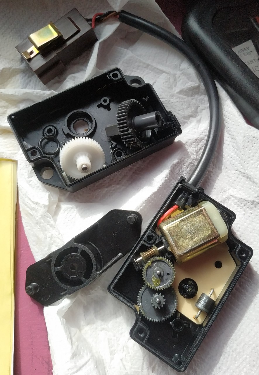

J'ai trouvé ce qui faisait du bruit dans mon tableau de bord, au niveau de la ventilation: c'était le moteur des volets de recyclage d'air, qui est situé juste en dessous du filtre à air habitacle. Les volets étaient coincés ouvert et le moteur s'est cassé les dents à essayer de les fermer.
IMG_20250725_100321.jpg [ 265.75 Kio | Vu 24 fois ]
Je suis chaud, je vais essayer de recréer les 2 roues abîmées sous Blender et je les ferai imprimer par quelqu'un ! Et si ça marche pas, le moteur coûte au minimum 100€...

Il y a quelqu'un qui vend des pignons en laiton pour le volet.

C'est trop beau ça, c'est qui ?

Le gars qui fait les monogrammes, gti perf il me semble sur le web.

Je cherche, en attendant j'ai déjà trouvé le plan d'une des roues et même encore mieux que ça :
Citation:
Compatible Vehicles and References
According to my research, these gears are compatible with the following cars:
Peugeot 405
Ref: 644758 = Valeo 509221 = C26 838 158J = C22 003252 Q = 61.55.002 (hot & cold air mixing)
Ref: 6447A5 = Valeo 509222 (air recirculation)
Peugeot 406
Ref: 6447A5 = Valeo 509222 = F656692K/U = 1.61.055.22901 = 1.61.055.22902 = C31656692K = 6155029
Peugeot 605, Peugeot 406, and Citroën XM
Ref: 644764 = Valeo 509226 = C23 828 105 TJ = 16105500806 = C23 828105 T = 61.55.008
Peugeot 406 (2-wire version), Citroën Xsara (rare)
Ref: 6447V1 = Valeo 509225 = F654294A/U = 01.61.055.02203 = C31 654 294 AJ = 16105502201 = C31 654 294 AS = 16105502202
Citroën Saxo, Peugeot 106, Citroën AX
Ref: 6445G4 = Valeo 509219 = F656692K/U
Renault Mégane, Renault Scénic, Renault 19, Renault Master, Renault Kangoo II (?)
Ref: 7702163822 = Valeo 509229 = F833812R/U = 1.61.055.21001
Ref: 7701043663
Renault 21
Ref: 7701033462 = Valeo 509230
Ref: 7701034351 = Valeo 509231 (5 wires)
Ref: 7701034352 = Valeo 509232 (2 wires) = 1.61.055.00903 = F828326L/U
Renault Master, Renault Trafic, Opel Movano, Vauxhall Movano
Ref: 7701033462 (?) = Valeo 509230 (?)
Renault Safrane (air recirculation)
Ref: A30251272S = 61.55.007
Renault Mascott
Land Rover Range Rover II
Ref: STC3259 = Valeo 509657
Range Rover P38 (HEVAC system)
Saab 9-5
Ref: 5334719, Ref: 5045711 = 16105502701 = 16105502703
Ref: 1030209
Alpine A610
https://www.thingiverse.com/thing:7085213
Edit: J'ai contacté le gars qui fait les roues en laiton.
http://xrms.free.fr/montage_engrenages_motoreducteur_climatisation.html
https://www.leboncoin.fr/ad/equipement_auto/1695601241
