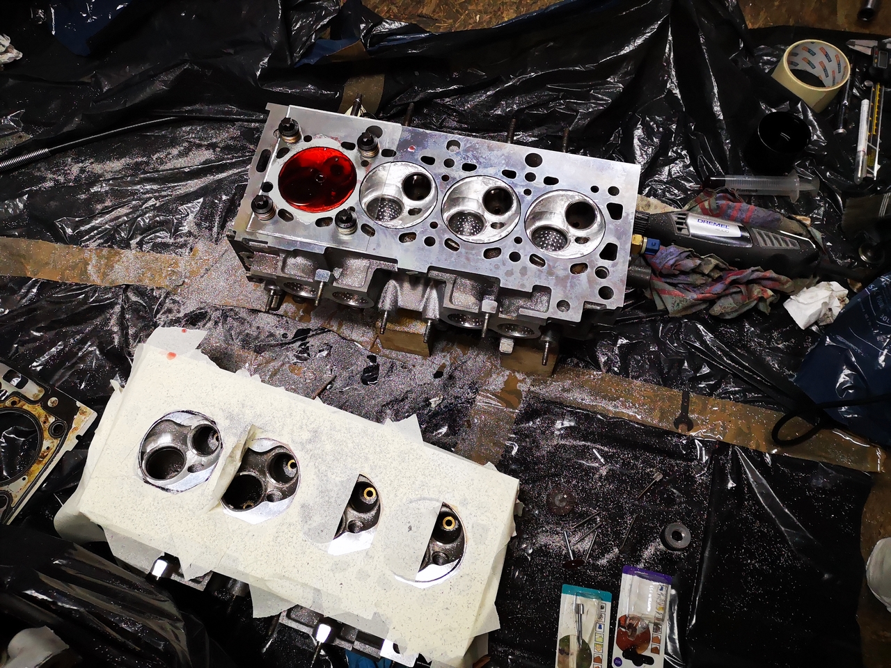

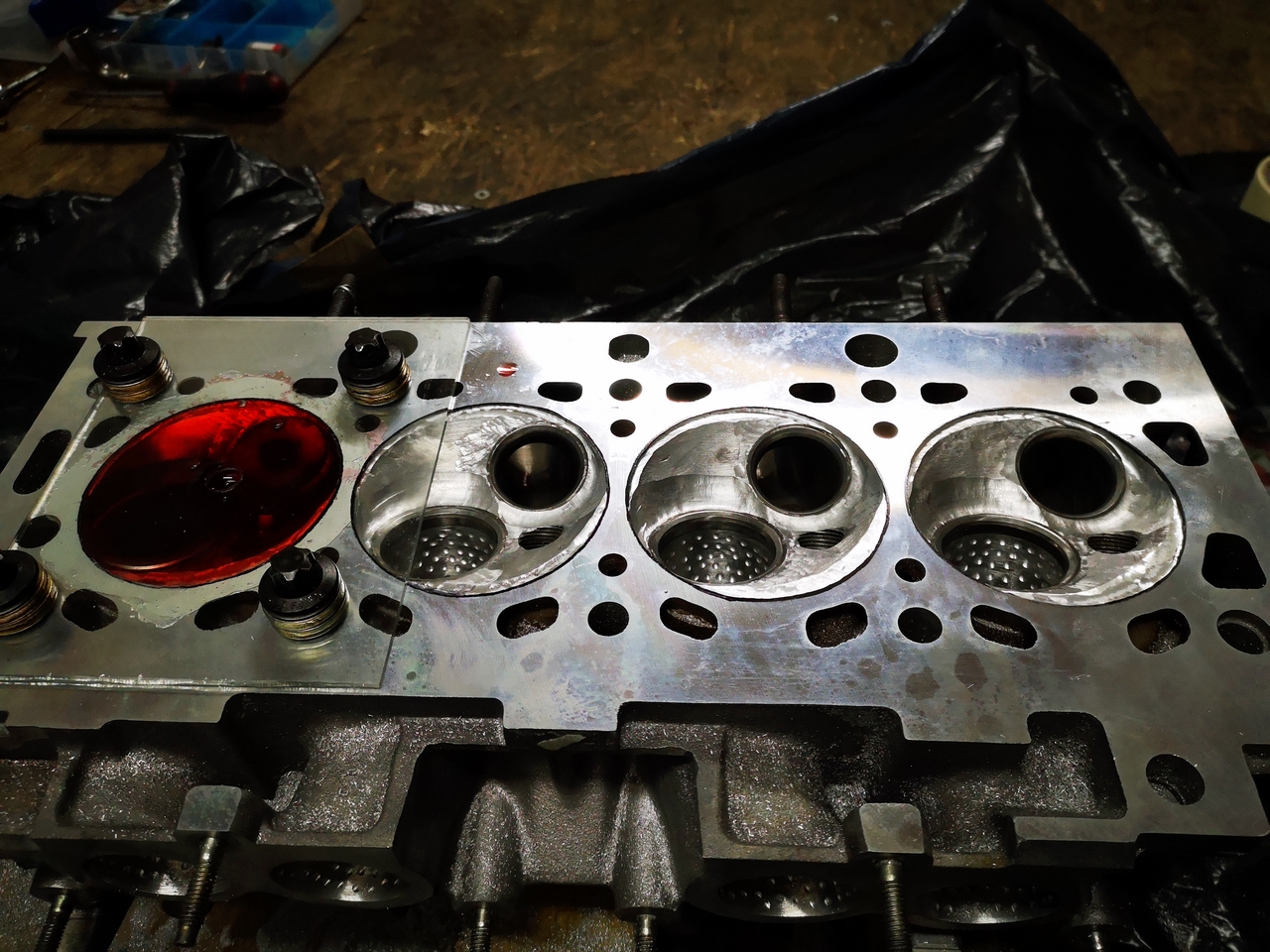

Suite de la culasse,
j'ai passer le diamètre des chambres qui étaient en 76mm je croit a 78.5, comme cela elle correspondent
au fut du cylindre,et ne fait pas un rebord de "butement" au dessus.
L'anneau coupe feux est en 79mm.
La forme de la chambre est adapter a du 1.4l en 75mm (76mm coupe feux),
et non du 1.6L
Ont en revient tjr a la même chose, c'est une culasse de 1.3L/1.4L (1360cm3) mis sur du 1.6L .
IMG_20191019_013526.jpg [ 853.41 Kio | Vu 2669 fois ]
IMG_20191019_013529.jpg [ 815.1 Kio | Vu 2669 fois ]
IMG_20191019_013534.jpg [ 881.81 Kio | Vu 2669 fois ]
IMG_20191019_013559.jpg [ 751.44 Kio | Vu 2669 fois ]
Niveau volume je suis a 27ml
IMG_20191019_022913.jpg [ 994.19 Kio | Vu 2669 fois ]

La culasse de lg en cours VS la mienne
