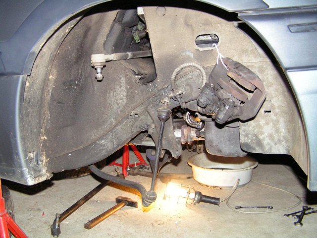

J'ai attaqué des travaux de mécanique sur titine ce soir. Au programme des réjouissances: changement de cardans, de butée d'embrayage (et de mécanisme? :roll: ), de silentblocs arrières de triangle (montage des PTS Gr A que j'ai en stock depuis un moment) et mise en place des gaînes anti-"clong" sur mes ressorts Eibach :D
Comme je fais ça après le boulot, ça devrait me prendre plusieurs jours. Comme on m'a prêté une 405 truc T16 enfin je sais plus trop quoi comme "déplaçoire", je vais prendre le temps de faire du bon boulot sur mon Xsi.
Voilà une photo de l'avancement de ce soir:
L'autre côté est au même point. La boîte est prête à tomber.
La suite demain si j'ai le temps.

Ce soir j'ai déposé la boîte, constaté l'état de la butée d'embrayage : HS bien sûr.
Mon embrayage MFA est lui aussi bien usé au bout de 45000km à peine (j'ai déposé le mécanisme pour le vérifier) je vais le remplacer par un modèle d'origine mais en gardant le mécanisme renforcé (appuis de 30% en plus sur le disque) qui a été à peine attaqué par la butée (traces superficielles) :
Je pense que la butée a souffert du jeu dans la fourchette d'embrayage. Je vais donc remplacer les paliers en matière plastique de l'axe et aussi le guide de la butée (le tube autour de l'arbre avec à son extrémité un joint à lèvres) car cette dernière "flotte" légèrement autour (trop à mon goût : je pense que si la butée n'attaque pas le mécanisme bien droit, elle ne va pas durer bien longtemps et lui non plus):
Quelqu'un a-t-il déjà changé les paliers de l'axe de la fourchette? J'aimerais qu'on me confirme la façon de le démonter (en chassant la goupille dans le haut je suppose, mais j'ai essayé gentiment pour l'instant avec un marteau et chasse-goupille, mais elle n'a pas l'air coopérative et comme je n'ai pas encore les nouveaux paliers, je ne veux pas ruiner les actuels pour l'instant en tapant comme un sourd...

Moi j'ai deja changé la fourchette(ptain que ca coute cger cette merde)
Ouai tu defait la goupille tu veras elle est hard
Faut la sortir du coté quel depasse
puis tu fais sortir ta fouchette en bas puis en haut
Les bagues sont justes posé :bien:
