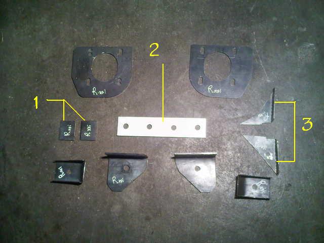

Ca avance, ca avance... pour tes renforts, tu as pris de la tôle de quelle épaisseur ?

oui c'est moi qui les ai fait, plier a l'etaux :mrgreen:
enfete j'ai fait un peu avec ceux que j'avais, mais tout en restant raisonnable.
-les renfort de cotelettes c'est du 4mm
-la contre plaque du tablier où viennent sattacher les barre de renfort des cotelettes c'est aussi du 4mm
-les autres c'est du 2mm
sinon les renfort de bols je les ai acheté car pas chere et trop de boulot pour les faires soit meme. c'est du 5mm

Ok parfait t'as pas hésité sur la qualité des renforts et en plus beau boulot :bien:
Tu les met où les renforts 1 2 et 3 sur la photo ci-dessous ?

le 1, ils vont de chaque coté du suport moteur (pas encore soudé)
le 2 va sur le tablier la où ce fixe les 2 barres de renfort des cotelettes
le 3 sous le suport de boite.
je vais mettre les plans avec les dimensions bientot. (je doit les scanner ^^)
