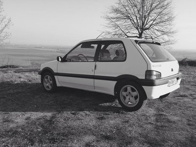

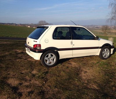

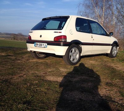

Petit deterrage les gars!
je suis en train de faire construire et mon emploi du temps t un peu chargé...
je bosse des que je peut sur la 106 j'ai refait des bout de faisceau remonter les ressort d'origine devant changer les silent bloc moteurs et plein d'autre trucs!
11054362_10205167953351446_9090550989713234924_n (1).jpg [ 179.02 Kio | Vu 1949 fois ]
1610894_10205167953991462_6019090753630283057_n.jpg [ 186.41 Kio | Vu 1949 fois ]
10438906_10205167955471499_28462479687882302_n.jpg [ 205.47 Kio | Vu 1949 fois ]
