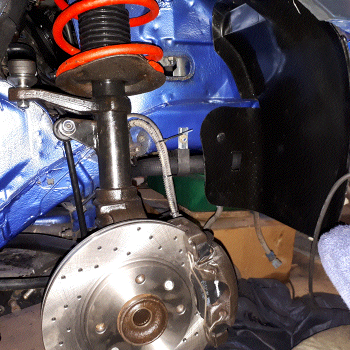

Un peu d'avancement sur les trains tout neuf/refait et le compartiment moteur fini de traiter/peindre.
J'ai aussi agrandi l'entrée des conduits de la pipe d'admission en plastique c'est délicat.

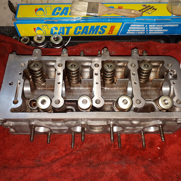

Bref grosse commande de pièces concernant le circuit d'alimentation en essence pour peaufiner ce montage ainsi que dépôt de la culasse pour rectification des guides de soupapes et non changement plus rectification du plan de joint.
Je dois recevoir les ressorts et coupelles CATCAMS (non prévu à la base car pas besoin avec cet AAC mais lors du démontage j'ai trouvé un ressort monté à l'envers, traces sur clavettes et donc les soupapes rayées ) je n'ai donc pas eu confiance en ce qui avait été fait.

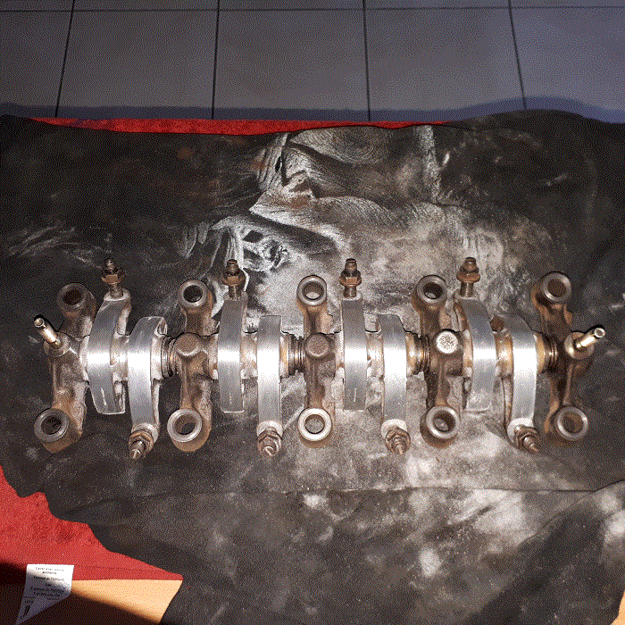

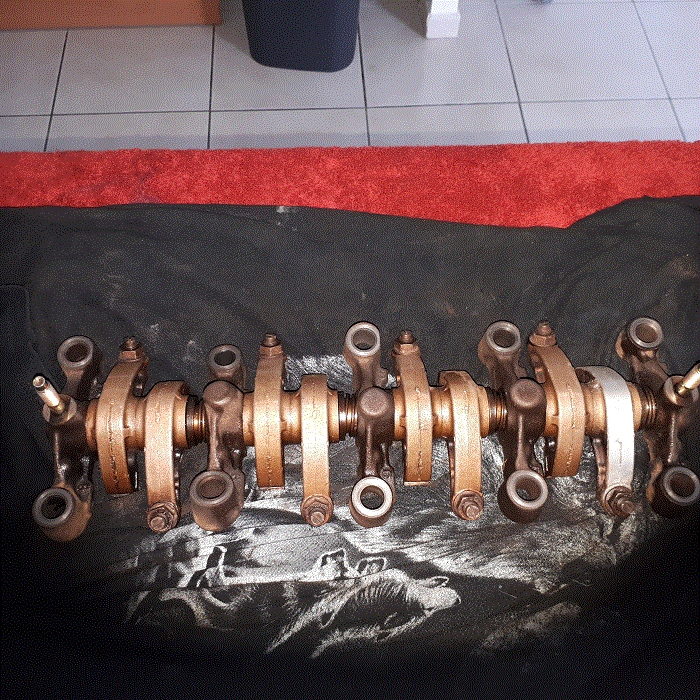

J'ai allégé/polis les culbuteurs à la main au papier à poncer c'est trés long, à peu prèt 6h00 je n'ai pas mis la photos finale.

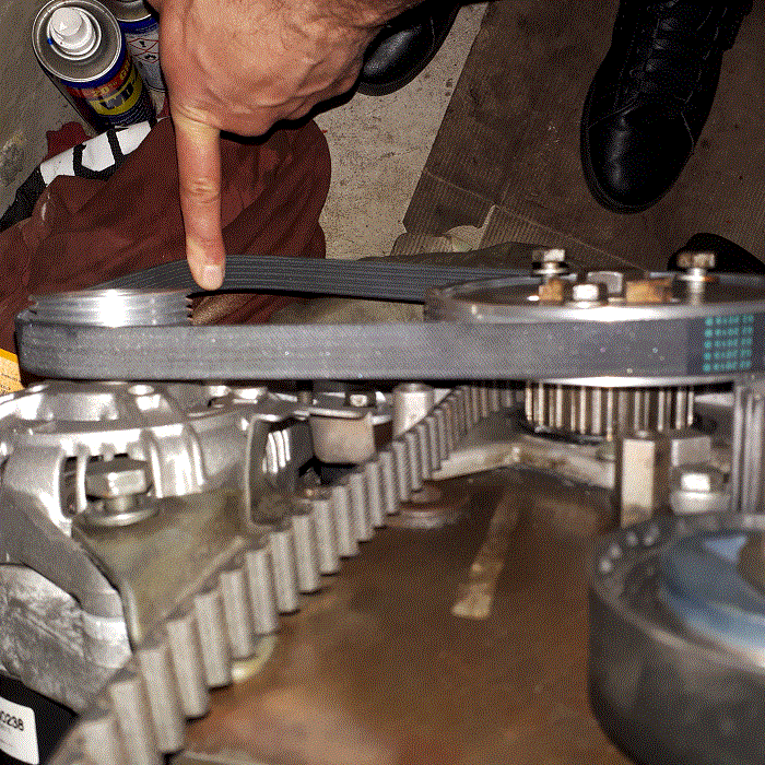

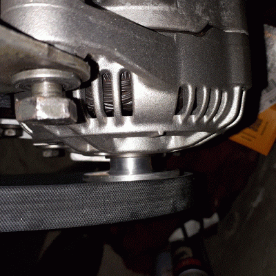

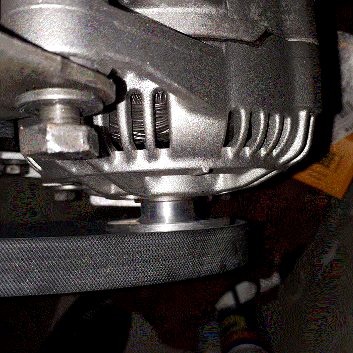

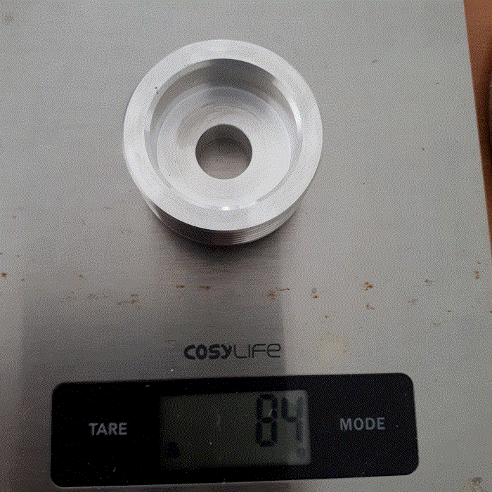

Je suis embêté avec la poulie en aluminium que j'ai pris au mec qui a allégé le volant car il m'en a faite une avec les stries alors que j'avais une trapézoïdale...
Pour ne pas l'emmerder je lui ai dit pas grave j'achète une courroie striée, du coup il m'a fait une poulie d'alternateur pour aller avec (il a mis 1 mois à me la faire après de nombreuses relances) je la reçois et la c'est le drame encore... je ne sais pas pourquoi il a fait un épaulement énorme niveau face contact sur alternateur du coup la courroie est décalée de 2 dents donc de travers et je ne peux pas remettre l’écrou... Un merdier pas possible cette histoire, je suis donc coincé...et évidemment la courroie que j'avais commandé n'est pas la bonne elle est trop longue et impossible d'en trouver une de la taille originelle 710mm à peu prés pffff ça blaze tout ça.

Tu aurais du mettre les bagues bronze sur les culbus au lieu de t'emmerder a les polir, y a plus de gain

sinon concernant les poulies d'alternateur normal l'alternateur est différent tu pourra rien en faire, tu as déjà le montage léger sur xsi
C'est ce que je voulais faire mais impossible d'en trouver !!!
Si tu as un plan je suis preneur ;)
C'est un peu de la branlette visuel mais il y a quand même de petits avantages
Effectivement la poulie trapézoïdale en v d'origine est légère et plate.
Le nouvel alternateur que j'ai commandé est identique à l'ancien et est pour xsi? Pour la damper il m'a dit en 8 ans j'ai jamais vu ça une damper trapézoïdale en v alors moi je comprends plus rien personne n'a jamais monté de poulie d'alternateur alu

personne ne l'as fait sur ax, xsi car le montage est déjà léger d'origine
tes poulies sont pour 106 phase 2, saxo
après faudrait les fixations d'une 106 phase 2 pour y fixer un alternateur type phase 2 mais le tout sera bien plus lourd que ton montage d'origine donc aucune utilité, tu n'as plus qu'a revendre ton kit alu si tu veux mon avis.

OK je me suis fait enfler alors...
Pourtant la damper est très lourde étonnant que personne l'est fait, je vais essayer d'adapter comme ça se sera "inédit"

Elle à l'air d’être d'une seule pièce, il faut tailler l'épaulement je ne voit que ça

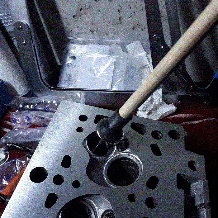

Ce week c'était remontage de la culasse donc avec les soupapes/clavettes neuves qui coulissent nickels dans les guides, pose des nouveaux ressorts/coupelles CATCAMS.
Donc re rodage et re test étanchéité, contrôle de la hauteur culasse pose des joints de queue de l'aac avec son spi neuf.
Contrôle du volume de la chambre - de 21 ml...
Stoppé dans mon élan lors du test distance piston/soupape je dois reprendre les empreintes pour que ça passe correctement.
