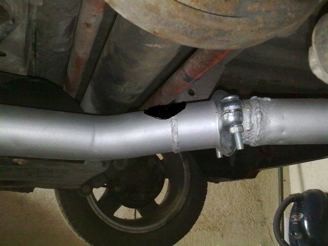

Beau montage... :bien: En revanche avec le petit filtre du reniflard tu vas vite avoir de l'huile dedans... un conseil, mets lui un bocal (comme j'ai fait) pour faire office de récupérateur d'huile... tu aurais aussi dû brancher la petite durite dans ton filtre tant qu'à faire à côté de la grosse (reniflard) enfin c'est juste un conseil comme ça, tu verras avec le temps...
Pour ton échappement qui touche, fait lui un "plat" comme c'est fait à l'origine, tu repères, tu re démontes ta ligne et tu lui fou un coup de marteau ou tu le serre dans un étau...

Pour la photo de la ligne , c'est pas la mienne qui touche :dentier: ou pas de la en tout cas :cagoule: Mais merci pour lui ^^
