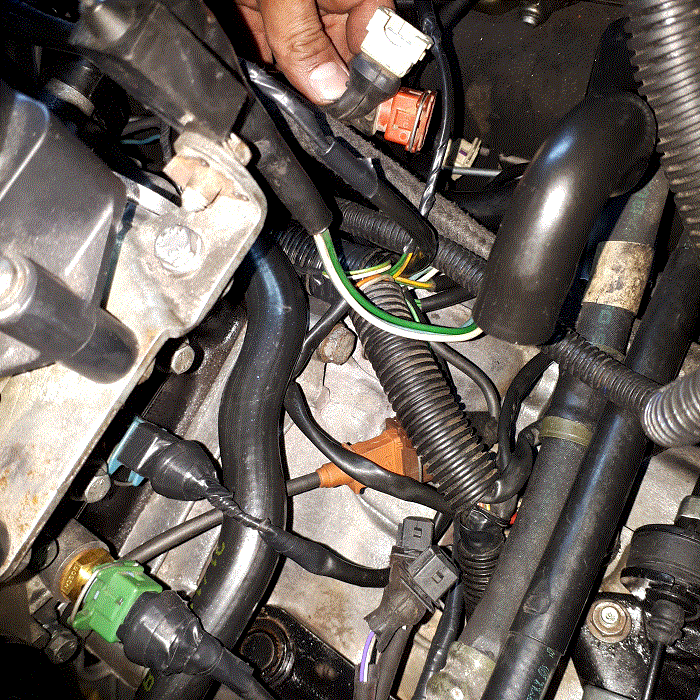

et tu peux rallonger tes fils de lambda toi meme avec un fer a souder, pas complique :bien:

la lambda si tu as celle avec la prise rouge et une blanche une d'ax fera l'affaire, sinon tu rallonge en soudant
Ok se serait top si ce n'était que ça.
Oui en lateral = jeux zero et bien dur c'est pas mal du tout.
Je te met la photo sa ressemble bien à ce que tu cites --> photo
Pour AX classique ou autre ?

oui toute ax possible, la lambda sur ax sort coté alternateur pour faire le tour du moteur donc le faisceau est plus long que 106 à eseprer que se soit assez long, regarde sur oscaro les dimensions sont surement donné

C'est ce que j'ai fais ;-) oui sa sera très largement assez long le miens fait dans les 500 mm et la 1400 mm

Oui c'est bien les connectiques de la lambda et dans ma main le faisceau qui va dessus.

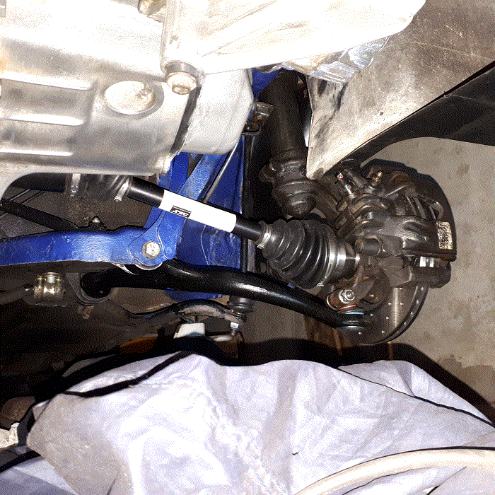

Donc remontage des trains complet avec cardans SKF, rotules de direction, triangles, durites de freins avant renforcées inox tressé, purge des freins, remplissage boite et direction assistée.

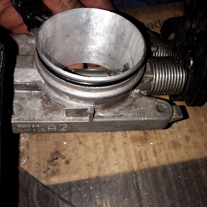

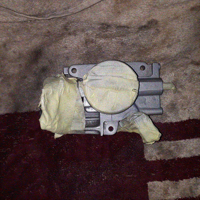

Modification du boitier papillon,agrandissement entrée en 55, modification en cours du maintien papillon.

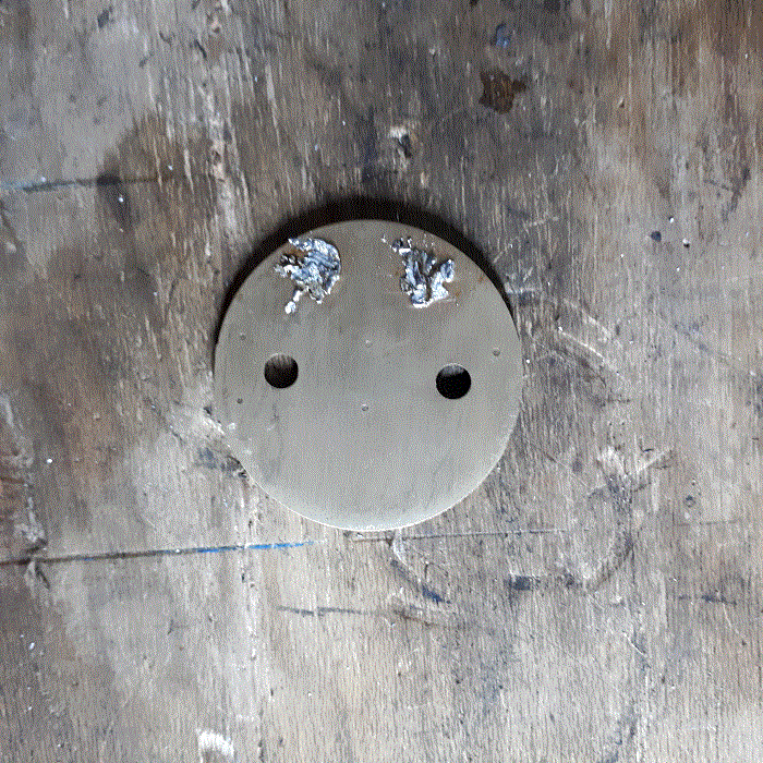

Ne trouvant pas de volet papillon sans cale j'ai décidé de m'y attaquer en bouchant les trous, j'avais 2 idées en tète : soudure à froid ou étain
J'ai commencé par ce que je possédais : l'étain et ça fonctionne niquel, j'ai rempli les trous par les 2 faces grossièrement,puis poncé au 120, résultat top ! ça ne bouge pas yeahhh
Par contre mauvaise news pour mon boitier papillon, à un moment je l'ai retourné lors du fraisage et j'ai zappé la partie de la marche qui permet l'étanchéité au ralenti :bourrer: donc cela va créer une prise d'air, je venais de lui faire une beauté de peinture en plus pfff
