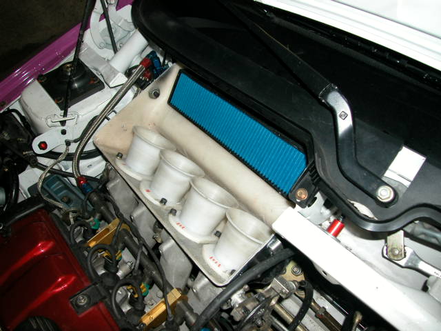

Tu as géré comment ton admission ? Je parle niveau prise d'air, filtre(s) et tout le bordel ? Paske le 4pap c'est sympa mais pour amener l'air aux pap tu as prévu quoi ? Surtout que tu peux pas faire un trou dans le capot :nana: et puis il faut un bon gros diamètre pour amener de l'air frais et donc une bonne prise d'air quelque part...

alors pour le momen c'etait juste histoire de tester
pour l'air frais on va decoupé le tablier et les corné +chausette itg prendron l'air frais de la baie de parbrise et crois moi il y en a de l'air la dedan
(l'air qui rentre dans ton habitacle arrive de la et quand tu roule vitre ouverte tu regarderas l'air qui entre pas les grille d'aeration)

je croi que la boite à air sera dans la baie de par brise.
un peu comme cette 106.
http://www.youtube.com/watch?v=sBe6z5_rHKI&feature=related

pour la boite a ir il ne devrai pas y en avoir juste des chausette ITG a heuteur sufisante pour ne pas prendre l'eau du par brise

OK :kakashi: elle va hurler dans les tours cette petite et avec du bon air frais elle va kiffer :buzz:

Tu vas faire un truc comme ça quoi (mais avec chaussettes ITG) ?

voila c'est un truc du genre :kakashi: :kakashi: :xsi:

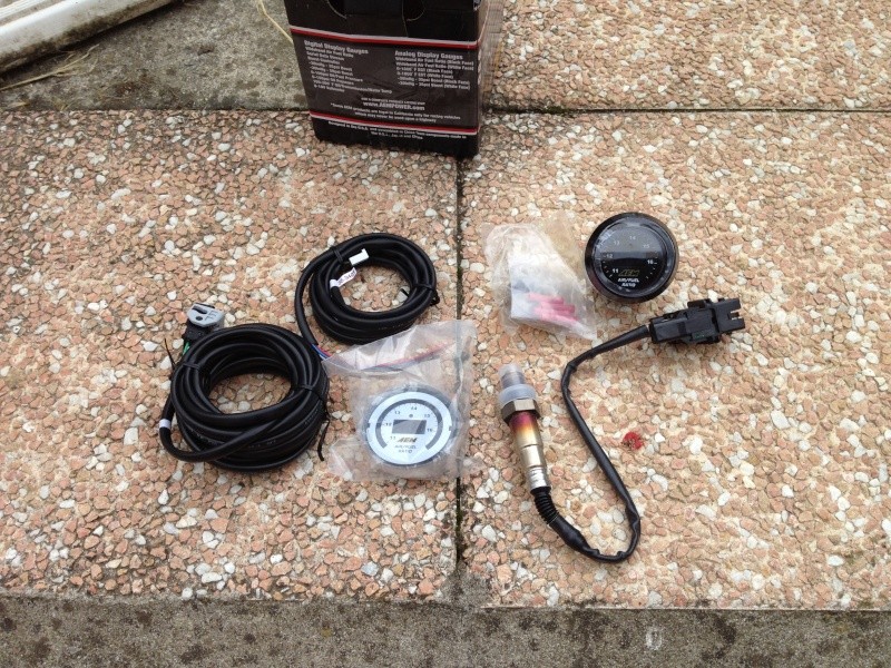

bon eh bien bonne nouvel le facteur est passé ce matin en m'apportant un objet essentiel à la prepa
un afr large bande AEM 199 euros tout de meme :kenshi:

Yeah tu vas pouvoir faire tes réglages au poil avec ça :bien:

nikel , tu à un emplacement sur ta ligne ?

oui j'ai un emplacement sur la ligne
