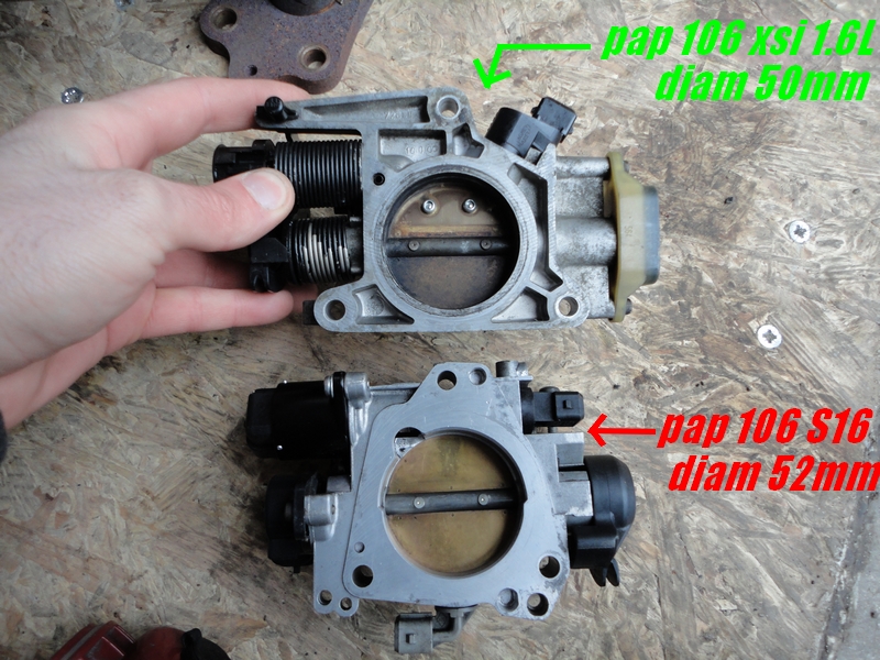

me plait pas les 4 pap de 1000 ou 750, trop gros.
injo trop gros, rien que sur ma zx6 jsui a 250cc.

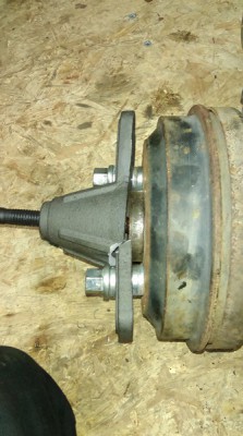

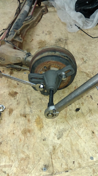

demontage de mes moyeux de train arr, pour aller nettoyer le train,en vue de son demontage et remise en etat,
ba sa a cassé :yeux:

pour les pap, c'est surtout pour que ce soit aligné au plus avec la culasse,
j'ai vu des montage ou c'étais légèrement désaxé
sinon des kits déjà tous fait existent comme chez atspeed, mais la c'est un bon gros billet qu'il faut lacher !
jsui monté vers 15mkg/18mkg, bim sa a cassé jsui deg :blague:
J'ai installé l'extracteur serré,plaqué aligné avec cale derrière,
donc ni trop d'effort sur une patte ni trop sur l’autre, malgré sa la plus petite a cassé :blague:
> pour le 4pap c'est sur j’achète pas sa neuf! j'ai pas 2000e a mettre la dedan :cagoule:

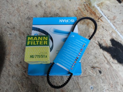

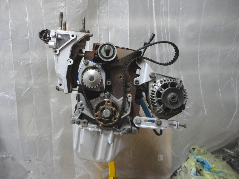

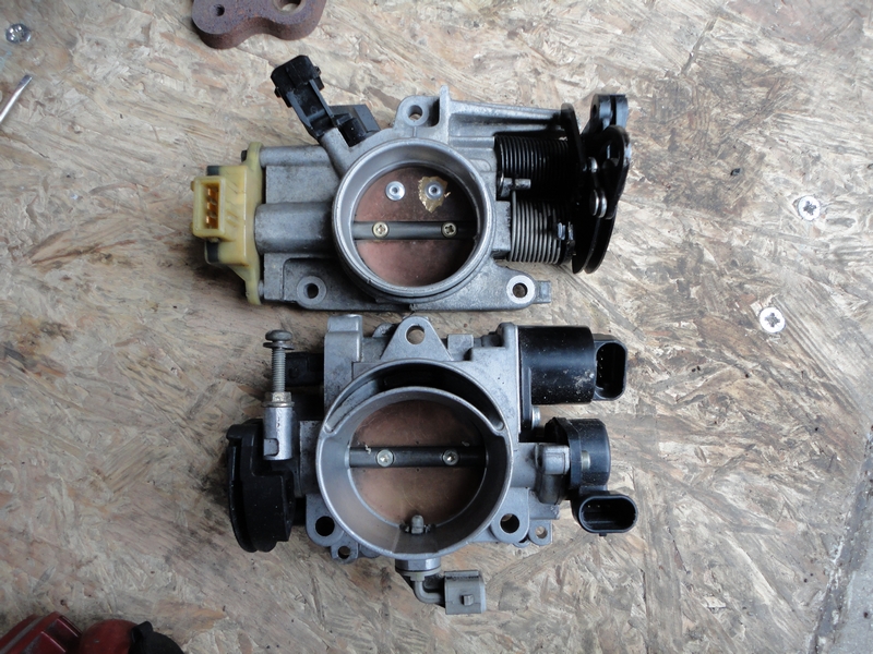

la suite:
- récupération d'un pap 106 s16 diam 52
- courroie alternateur,distri,filtre a huile neuf

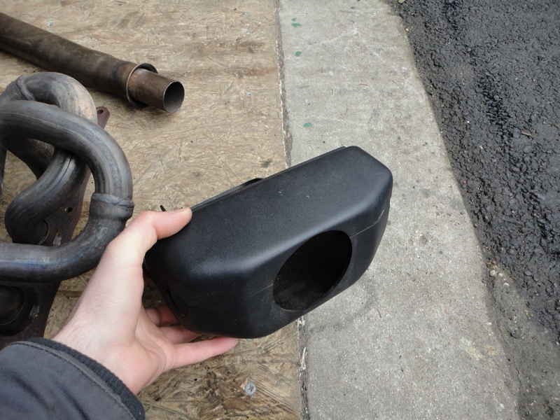

- cache en plastique de compteur de volant (il etait pas dessus quand j'ai acheter la xsi :mrgreen: )
DSC06486.JPG [ 436.76 Kio | Vu 2896 fois ]
DSC06488.JPG [ 437.16 Kio | Vu 2896 fois ]
DSC06489.JPG [ 462.24 Kio | Vu 2896 fois ]
DSC06490.JPG [ 451.18 Kio | Vu 2896 fois ]

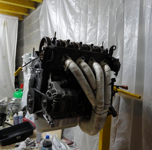

MessagePosté: Mercredi 17 Février 2016 13:20
la suite:
DSC06517.JPG [ 234.63 Kio | Vu 2849 fois ]
DSC06516.JPG [ 353.08 Kio | Vu 2849 fois ]

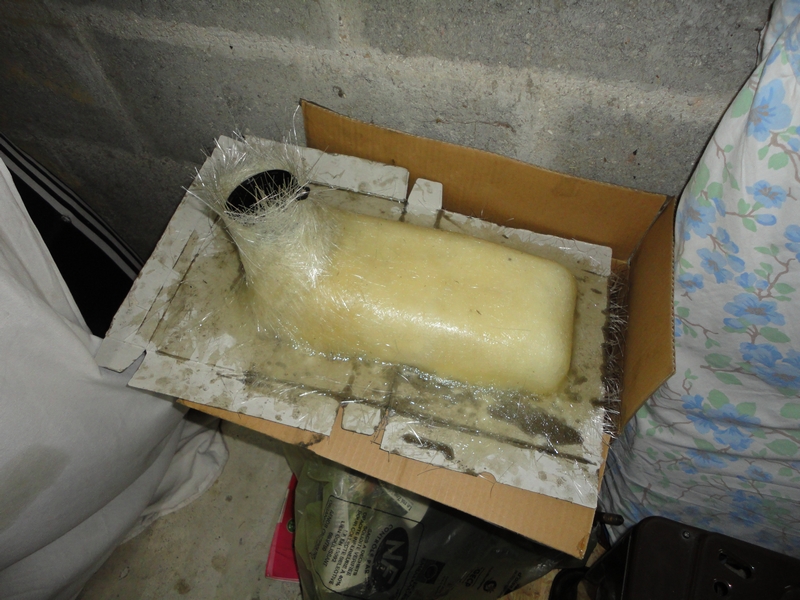

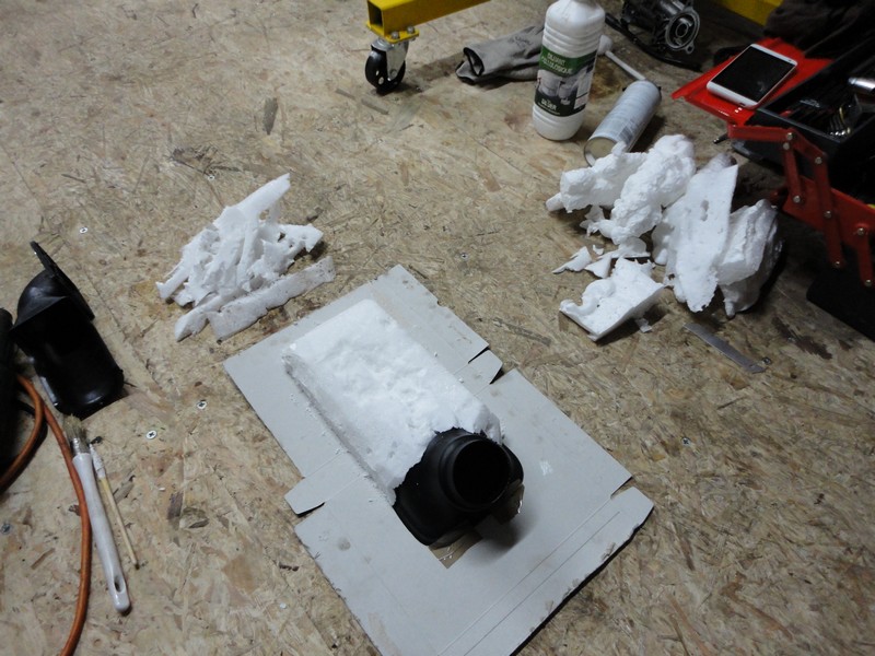

La suite:

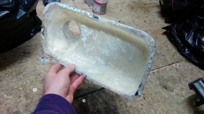

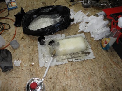

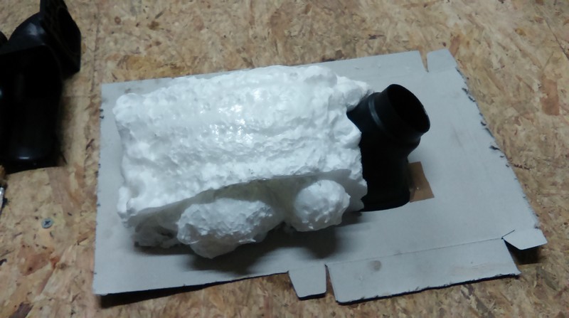

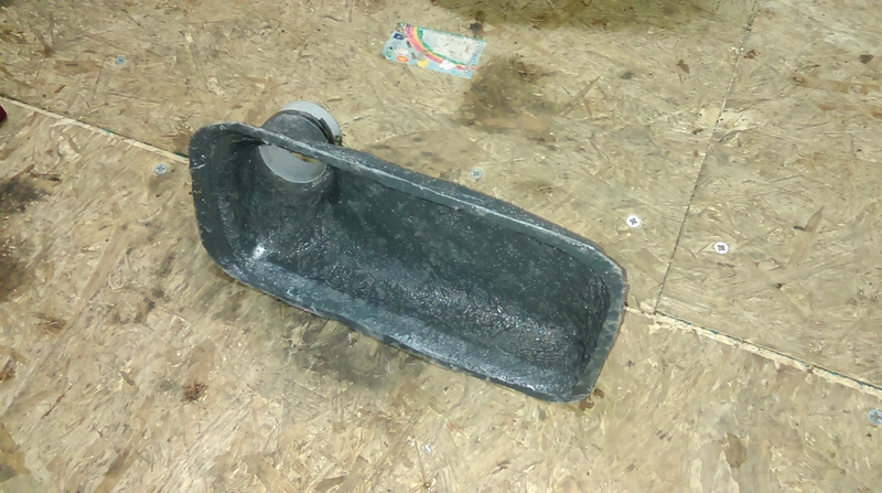

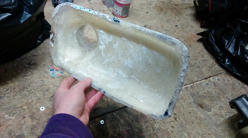

-Pour la futur grosse boite a air de la xsi, avec ram air en calandre et suppression
dla traverse sa sera un peu le même procédé que je suis en train de faire pour ma 2e écope d'air forcé dla 406 (en tof ci dessous)
mousse expansive,moule,fibre,résine, finition, (peinture ??)
c'est de l'artisanal hein! :mrgreen:
tofs :
EDIT du jeudi 25/02: démoulage, ecope retirer, 2em couche de fibre exterieure, sechage en cour
EDIT du vendredi 26/02: 2em couche seche, 3em couche en cour plus du renfort interieur
DSC06543.JPG [ 159.24 Kio | Vu 2705 fois ]
DSC06541.JPG [ 156.4 Kio | Vu 2705 fois ]
IMAG1186.jpg [ 94.19 Kio | Vu 2705 fois ]
MessagePosté: Jeudi 25 Février 2016 7:47
rien de mieux que de faire soit même les choses
ca avance pas mal en tous cas, je suis curieux du résultat final
MessagePosté: Samedi 27 Février 2016 18:14

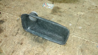

La suite de la new écope air forcé dla 406:
- 3e couche sèche,démoulage,ponçage, apré,peinture.
édit du 29/02 : peinture ok, montage en cour

MessagePosté: Samedi 27 Février 2016 18:58
:bien: :bien: Pas bête la mousse expansive comme moule !!

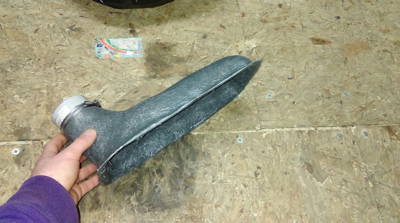

MessagePosté: Mercredi 02 Mars 2016 7:14

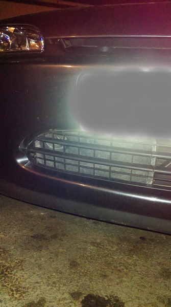

écope finish pr la 406 :D,
ya pas une finition de ouf,c'est juste pour rouler avec la coupé,et sa marche encore mieux qu'avec l'ancienne :mrgreen:
je repasse sur la xsi :mrgreen:
a suivre en edit, reparation fibre pc av et arr
IMAG1213.jpg [ 173.3 Kio | Vu 2524 fois ]
IMAG1212.jpg [ 356.14 Kio | Vu 2524 fois ]
IMAG1210.jpg [ 365.33 Kio | Vu 2524 fois ]
MessagePosté: Mercredi 02 Mars 2016 7:51
je mettrai une grille a l'encolure, pour eviter les feuille et caillou qui remonterai dans l'admission
jolie taff en tous cas !!
MessagePosté: Lundi 07 Mars 2016 15:27
bien l'écope pf, le moule en mousse expansive juste parfait :dentier:
