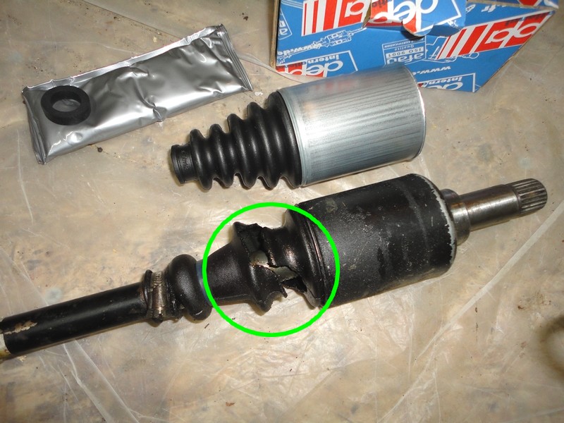

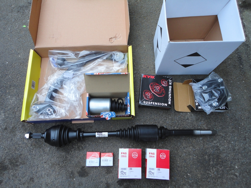

la suite:
- cardan droit
- soufflet boite pour le cardan gauche (cardan gauche qui est quasi neuf,photo a venir)
- triangle droit
- roulement avant fag gauche et droit
- butée et roulement kayaba gauche et droit
- joint de queue de soupape neuf pour la culasse
DSC06597.JPG [ 436.47 Kio | Vu 2303 fois ]

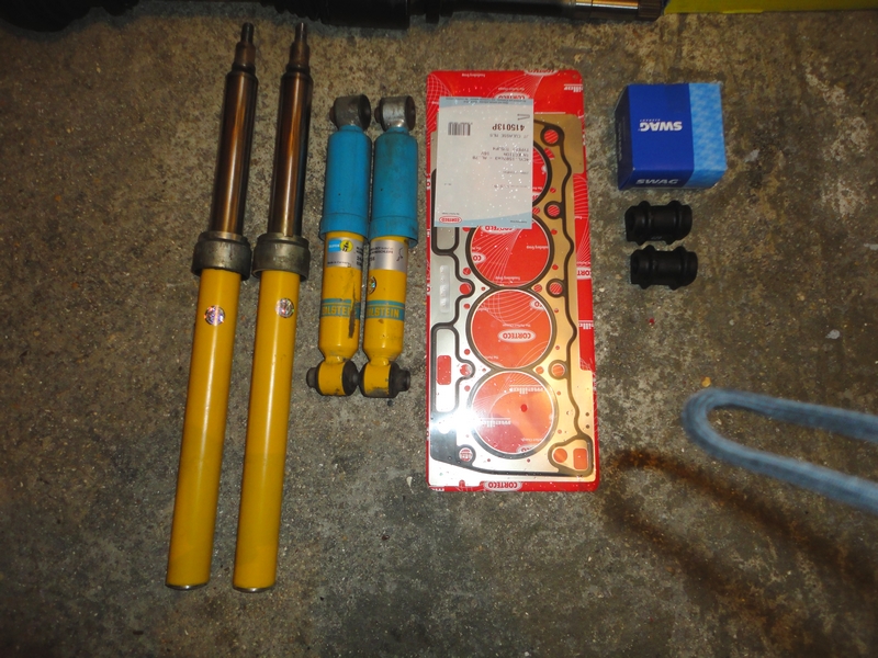

la suite:
- amorto bilstein b6 tarage sport av et arr
- palier barre stab avant
- jdc c2 vts 0.62mm
- vis de culasse

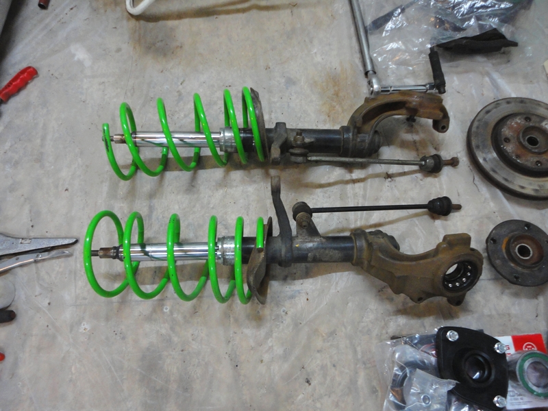

La suite:
- gros nettoyage des jambes de force
- debut du montage des trains, me rend compte qu'il me manque des trucs que j'ai jeté :ange: :
soufflet de protec x2 / tampon x2 / cale sup de coupelle x2 / support ressort superieur , !!!!!!!!!!!!
- le cardan gauche que je monte a la place du skf qui avait 100000km et HS :o ,
celui la a 15/20000km (sur la 1.5d :mrgreen: ), marque RCA
recap:
-bilstein b6 tarage sport
-ressort apex -50mm
-roulement neuf
-buté complete neuve
-new revetement jambe
DSC06615.JPG [ 147.26 Kio | Vu 2171 fois ]
DSC06614.JPG [ 334.49 Kio | Vu 2171 fois ]
DSC06611.JPG [ 376.89 Kio | Vu 2171 fois ]
DSC06608.JPG [ 264.76 Kio | Vu 2171 fois ]

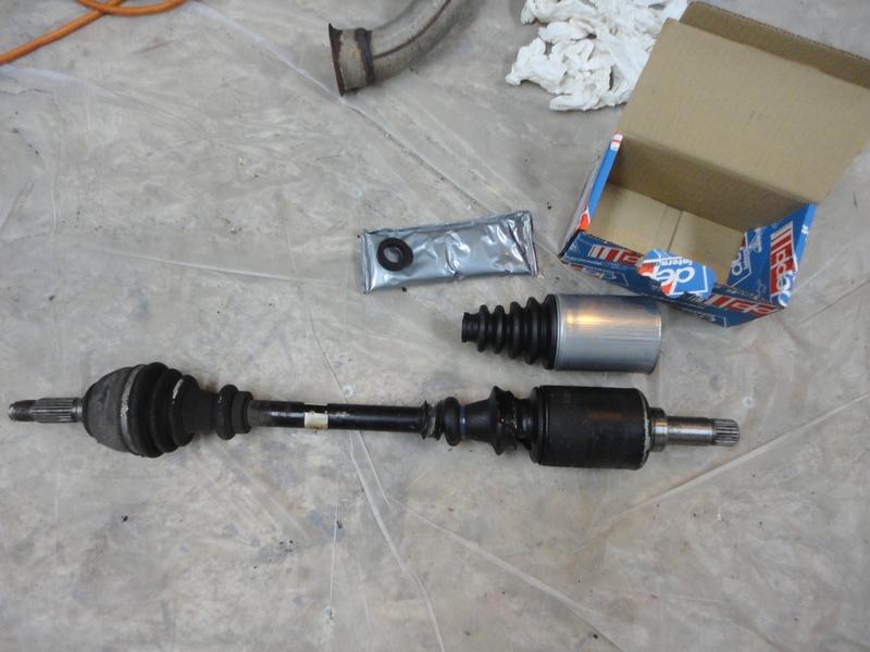

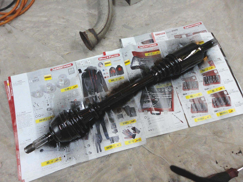

MessagePosté: Vendredi 06 Mai 2016 22:26
la suite:
- pour le aac j'ai commandé un catcam 300°
clage 108
11.45 levé max admi/echap , 3.15mm lev pmh, tarage 100kg pour la levé maxi (faut les ressort cat cam
et les coupelle sinon sa eclate)
gain selon cat cam : 25ch avec ecu remap

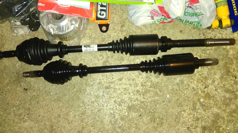

en photo ci dessous, le cardan gauche, il est neufffffffff :p2 ,
finalement jlai fait moi meme :bbah:
DSC06623.JPG [ 407.08 Kio | Vu 2780 fois ]
DSC06622.JPG [ 396.82 Kio | Vu 2780 fois ]
DSC06618.JPG [ 417.89 Kio | Vu 2780 fois ]
DSC06614.JPG [ 334.49 Kio | Vu 2780 fois ]

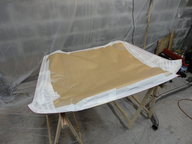

MessagePosté: Dimanche 08 Mai 2016 20:33
edit

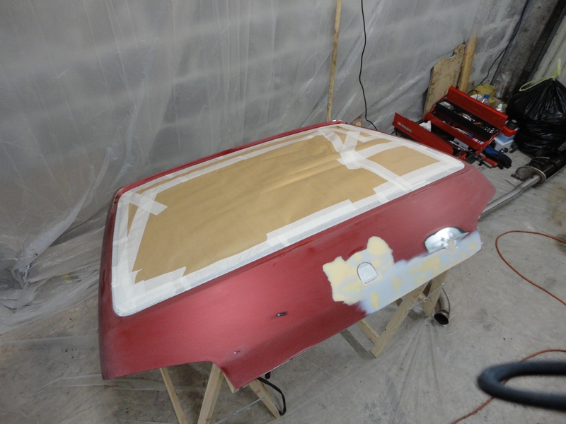

La suite:
- coffre apprêté ,enfin :mrgreen:
rdv chez un pro cette semaine a coté de chez moi pour les tarifs de:
* changement guide si usé
* rectif sieges
* soupapes origine retaillé
* surfaçage 0.4
* épreuve
DSC06638.JPG [ 305.87 Kio | Vu 2707 fois ]
DSC06635.JPG [ 314.58 Kio | Vu 2707 fois ]
DSC06631.JPG [ 322.52 Kio | Vu 2707 fois ]
DSC06627.JPG [ 337.34 Kio | Vu 2707 fois ]
DSC06629.JPG [ 335.17 Kio | Vu 2707 fois ]
