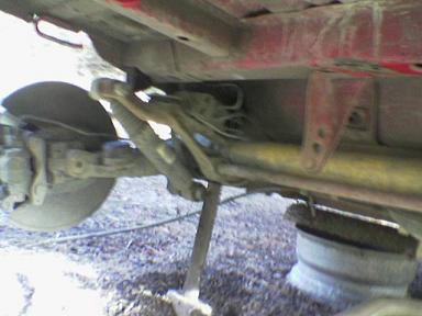

salut a tous, j'ai pris quelque photo de ma 106 ces jours ci :
voila pour les photos c'etait la semaine derniere
j'ai aussi changé mon train arriere :
et pour finir j'ai changé mes jantes, j'ai remis mes jantes en 17`
je ferais des photo demain, avec la voiture bien propre
