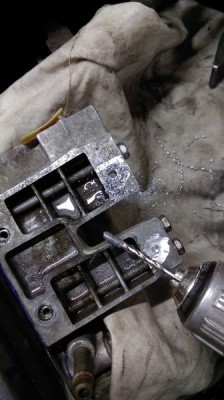

prk pas un test sur banc avec système d'admi stok sauf pap (interne usiné) sans cale et celui de rallye (interne usiné) ??? :)

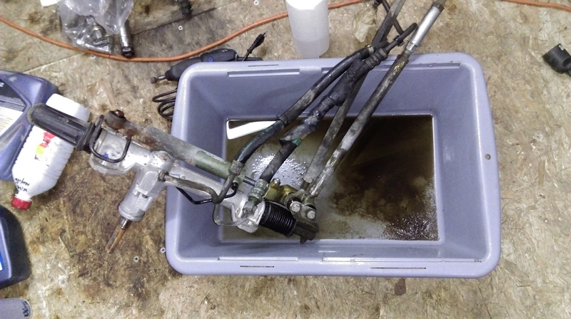

- nettoyage crémaillère de DA
IMAG1129.jpg [ 347.63 Kio | Vu 2517 fois ]
IMAG1133.jpg [ 140.06 Kio | Vu 2517 fois ]
IMAG1132.jpg [ 78.6 Kio | Vu 2517 fois ]

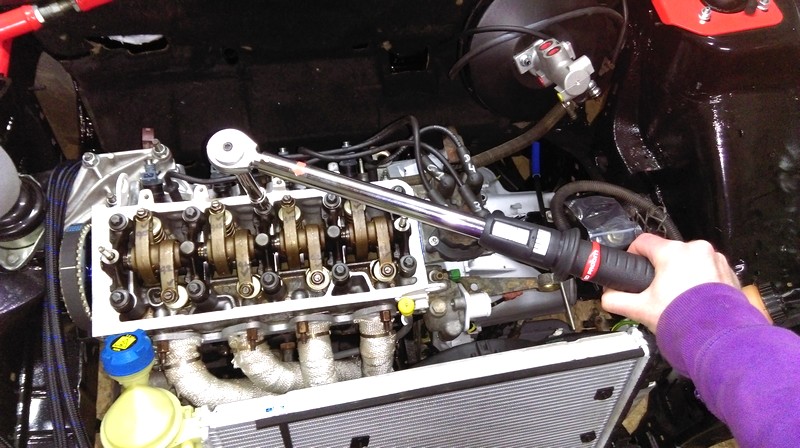

-2 fixation bobine percé taraudé (boulon bloquer dedans)
-serrage culasse définitif avec loctite grise en plus du joint de couvre culbu

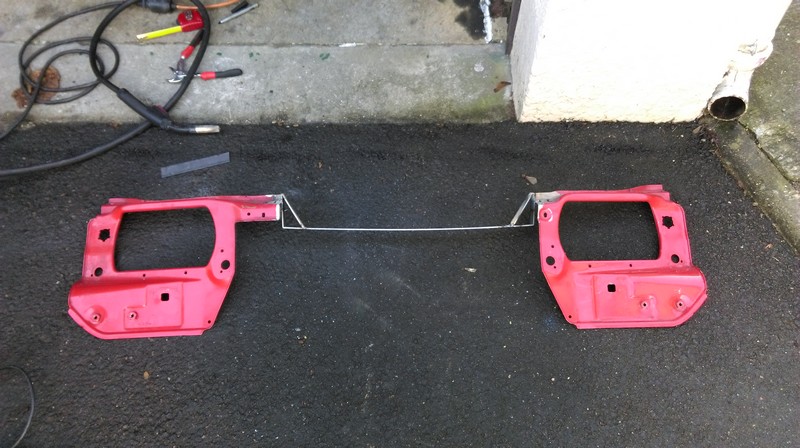

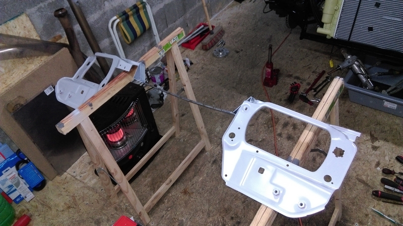

-modif traverse por kad fibre/airforcé

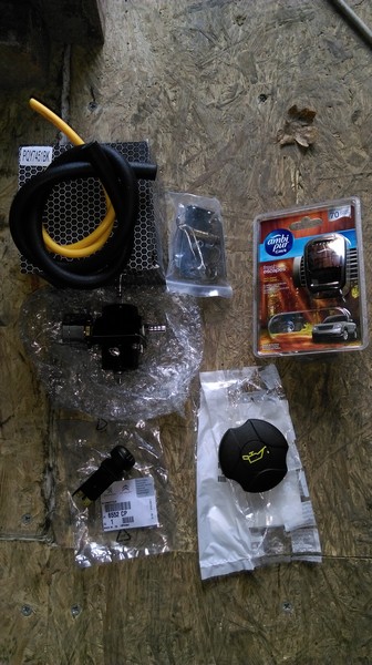

un peu de matos:
regul de pression essence
le bouton peugeot reçu,bizarre lui aussi tient pas en position appuyer !?!?!?
le bouchon d'huile
IMAG1137.jpg [ 119.24 Kio | Vu 2290 fois ]

le bouton de degivrage ar ne reste pas enclenché il revient en position initial enfin je crois je te confirme ca tout a l'heure

Le bouton de dégivrage est un poussoir qui commande le relais correspondant. Il n'est donc pas à accrochage.

Le bouton ne tien pas ou reste pas enfoncé
Ci il tien pas j'ai le même souci je l'ai enlevé et j'arrive pas a le mettre pourtant il est pas cassé il doit y avoir un truc :bvoyons:

Pour le bouton , c'est bien une commande de relaie comme dit jack49,
maintenant faut je trouve quel relaie il actionne, celui dans le hayon ?!?

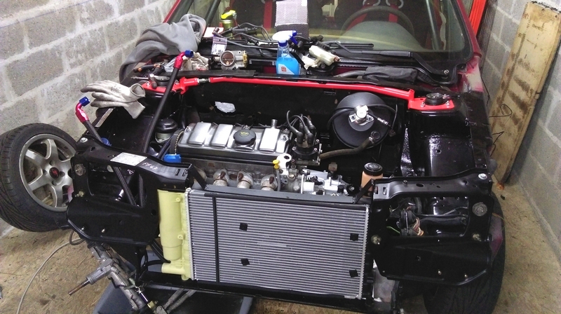

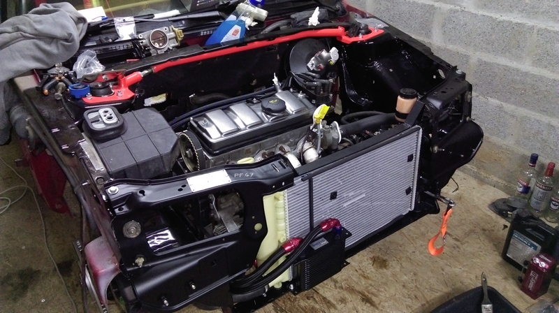

- tout les fluide sont mis sauf boite
- toutes les durites sont mise avec new collier
- colonne raccorder a la crémaillère
- tringlerie de boite ok, tt les vitesse passe bien
- rotule de direction serrer
- moteur bien remit en place vers l'avant problème résolu (support inf inversé de sens...)
- radia dhuile installé,plaque sandwich a serré,me manque du 26facom
- le moteur tourne toujours a la main, pas de problème

Le relais du dégivrage arrière est dèrriere la boite a fusible interne, il y a 2 vis qui tiennent un support ou il y a plusieurs relais. Sur la mienne, il est orange.
Pour savoir lequel c'est, tu les enleve et les remets un par un, a chaque fois que tu en enleve un, tu actionne ton bouton, quand tu entend pas claqué, c'est que c'est le bon :bien:
Dans la mienne (1.4l) c'est a cet endroit en tout cas :jap:

Okai , merci je vais regarder sa, orange donc il me semble avoir vu
Sa,
Et celui dans le hayon quelqun sait a quoi il sert ?

celui dans le hayon c'est pour la tempo de l'essuie glace
et en effet ton bouton qui ne reste pas enfoncé c'est tout à fait normal sur la tienne, ma saxo c'est pareil

, bon ba j'ai acheter un bouton a 38euros pour rien :?

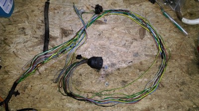

Suite (11/01):
- faisceau 1 ok, (raccord jus au faisceau moteur/faisceau,boitier etc)
New câble + et - /cosse, pour la liaison (initial batterie démarreur) démarreur arrivé jus
- faisceau 2 en cour
- " 3 en attente
> huile boite ok
> filtre a huile ok
> plaque sandwich serrer,tout les raccord du radia d’huile serré
> new thermocontact de radiateur
> prise étanche pour le ventilo ok
> pour le relaie orange j'en ai un donc je testerai par la suite
Niveau carrosserie c'est annulation de rdv sur annulation de rdv du carrossier :blague: ,
semaine pro il y aura du changement.

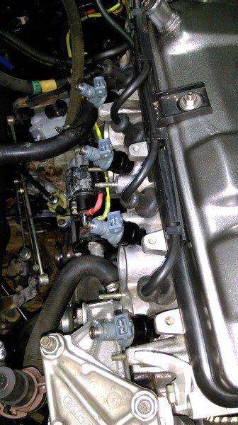

> pti coup de peinture sur les injo de démarrage (photo)
suite(jeudi12/01/2017) :

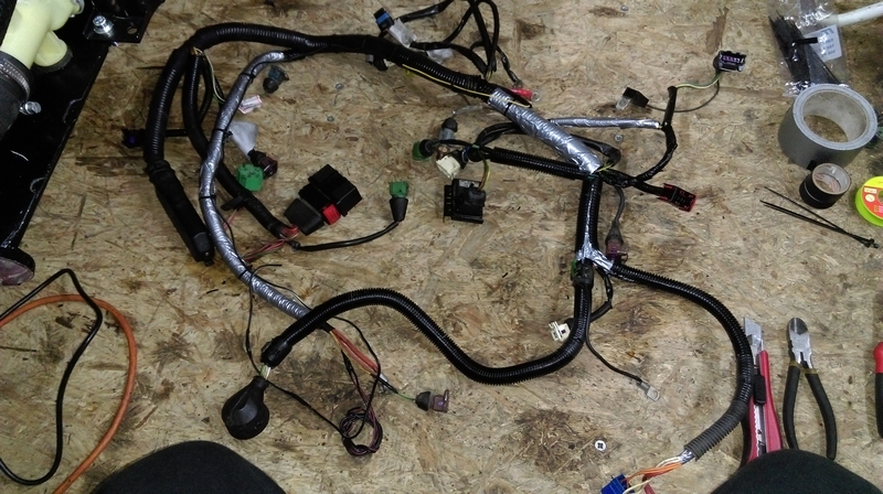

- le faisceau 2 (passage sous la traverse),je l'ai ouvert pour refaire le raccordement longue porté,complétement flingué ,a jour,bref
Tout le faisceau 2 a cramé du début a la fin et il a été rafistolé a 20% :bleu: :cagoule: (photo2)
un faisceau avant en casse il te le lache a 5/10euros max,ya des fois vraiment je comprend pas, le ga prefere roulé avec un faisceau flingué dla mort,rafistolé a peine,le cuivre visible tout les 2cm,le cuivre noirci,les files collé, prendre le risque d'avoir des courjus h24,des truc qui crame,voir pire si debut de flamme, sa en dis long
(sa me rapel au demontage, en octobre 2015 j'avais trouver l'alarm a moitier cramé )
Donc jvai aller en casse en chercher un bon.
Pour le faisceau 3 (le principal),je l'ai du coup entièrement ouvert,
j'ai tout retirer,tout était huileux,sableux,j'ai tout nettoyer, tout refait un scotch électrique,et scotch 3m, 2 bombe de nettoyant frein y sont passer pour tout deshuilé ^^ :cagoule:
j'ai changer les cosse de démarreur,alternateur,des cosse plastique
bleu,verte, j'ai tiré les nouveau câble pour fonctionner avec la sonde niveau/temp huile de tu5jp4 ,etc....
j'ai passer 8h dessous :clo:
actuellement il est monter mais raccorder que a 80%
Niveau carrosserie,echec total, apres 4 mois et demie que mes ouvrants et retro sont la ba
je recupere mes ouvrant a moitier preparer samedi,ainsi que mes sous
je terminerai leur preparation moi meme, morceau par morceau.
IMAG1182.jpg [ 402.59 Kio | Vu 2943 fois ]
IMAG1181.jpg [ 192.31 Kio | Vu 2943 fois ]
IMAG1180.jpg [ 109.56 Kio | Vu 2943 fois ]
