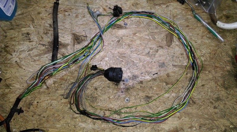

- le faisceau 2 (passage sous la traverse),je l'ai ouvert pour refaire le raccordement longue porté,complétement flingué ,a jour,bref
Tout le faisceau 2 a cramé du début a la fin et il a été rafistolé a 20% :bleu: :cagoule: (photo2)
un faisceau avant en casse il te le lache a 5/10euros max,ya des fois vraiment je comprend pas, le ga prefere roulé avec un faisceau flingué dla mort,rafistolé a peine,le cuivre visible tout les 2cm,le cuivre noirci,les files collé, prendre le risque d'avoir des courjus h24,des truc qui crame,voir pire si debut de flamme, sa en dis long

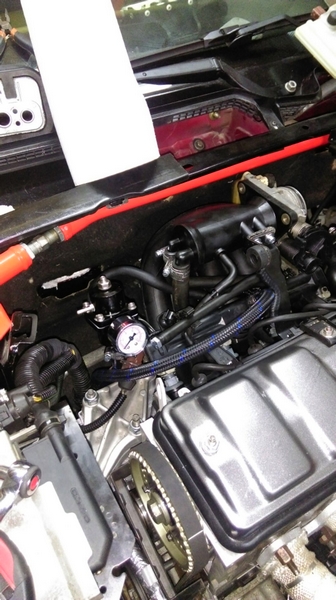

Photo1: ou le regul de pression d'essence mis en place

- montage regul pression essence
