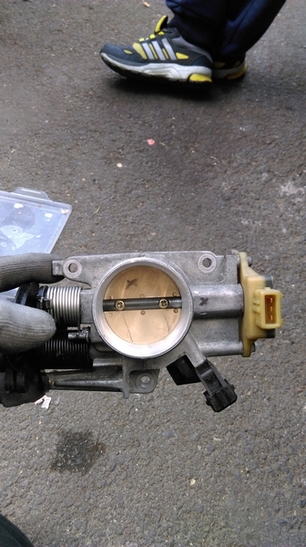

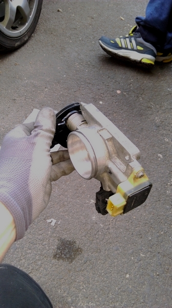

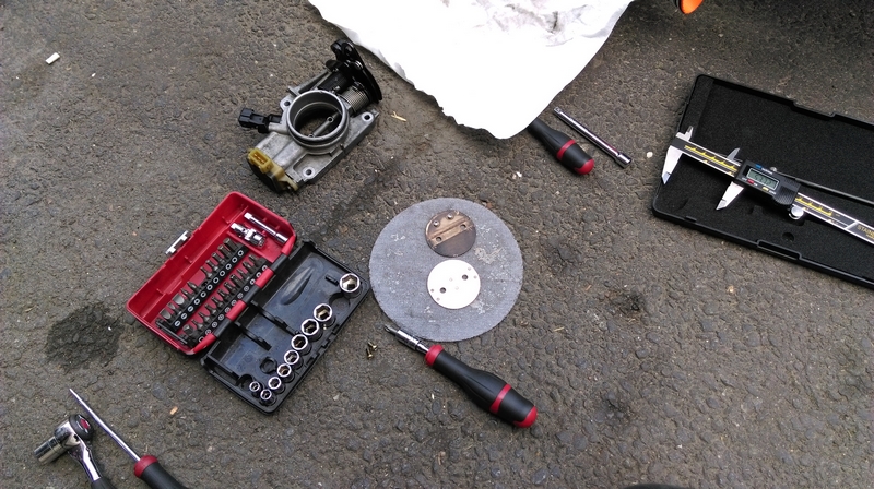

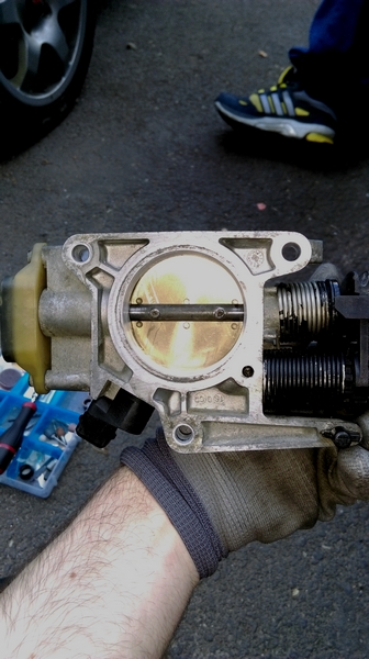

new,hier

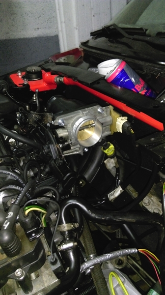

- la sonde lambda avec prise verte ci dessus je peut pas la monte, prise différente :?
- changement du volet de pap par celui de 306 tu5jp+ (sans la cale et ses trou)
- tulipage et venturisation du pap origine > 53 en entré et 51 en sortie pipe
- alignement pipe / pap ok
- supression du rebord dessus l'endroit ou normalement l'ont met la boite a air d'origine ,
pour son maintient (ou il y a le joint thorique)
- montage des injo en 185cc et test statique garage, sa tourne mieu :mrgreen:
- suite au changement radia de début janvier j'ai remit le spal et test de déclenchement a 90° +/- , déclenchement "ok"

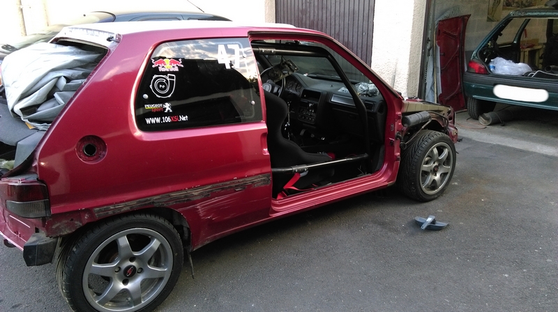

La xtd est parti ,nue dépouille, j'ai quasi tout garder,
enregistrer destruction chez le ferrailleur agrée se matin,
garage libre, le taf reprend sur la xsi :D
j'ai récupérer le train de la xtd (de saxo a la base) changé par moi même a l’époque, pour la xsi donc si son train est hs de chez hs !
Celui ci a pas de jeu, MC et garniture ont 10miles idem pour les 2 câbles de frein a mains.
Par contre les deux tambour sont creusé donc a changé.
Question:
pour le décrantage, pour un rabaissement de -30 de combien en général il fautt changé de cran ? :bvoyons:
histoire d’évité de remonté-demonté-remonté .....

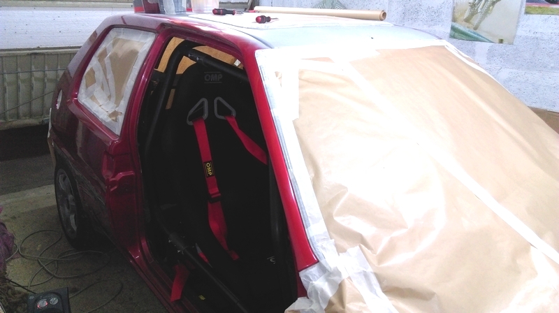

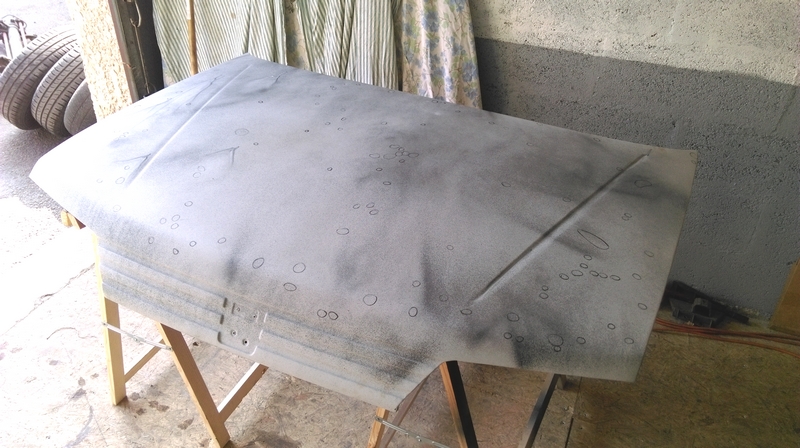

niveau ouvrant:
je reprend dans la continuité de se qui avait ete fait en carrosserie en décembre/janvier dernier.
des micro trou a bouché, reponçé certaine pièce, ré-apreter, puis peinture.

preparation caisse pour apret et peinture
une photo du pap monté

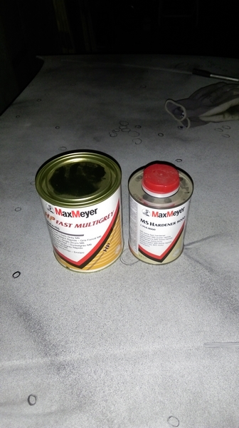

l'apret reçu, probleme je ne connais pas son dozage de durcisseur ..... :bvoyons:

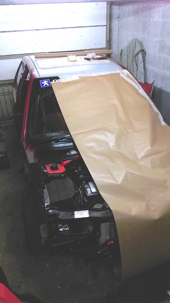

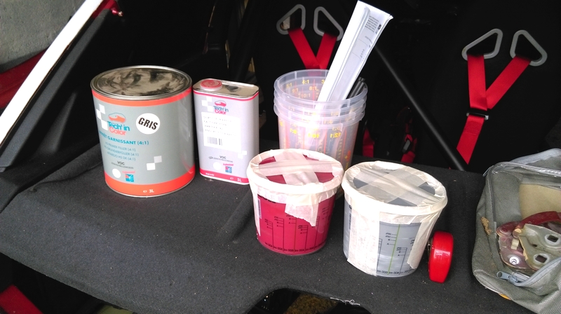

 Sujet du message: Re: l6hybrid prepa//pf47 ~ peinture chassis/ouvrant
MessagePosté: Mardi 09 Mai 2017 14:20
suite,
j'ai changé l'apret pour un plus clair,
et j'ai prit 3L/1L de durcisseur
j'ai la base pour le RL
et j'ai le RL, 1L pour le moment.
ya plus qu'a :clo: :clo:
niveau protection , il me reste les roue arriere, les deux bas de caisse, et le trou dla portiere droite.
