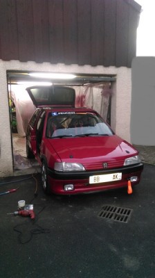

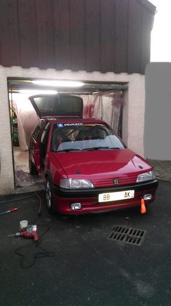

photo ;)

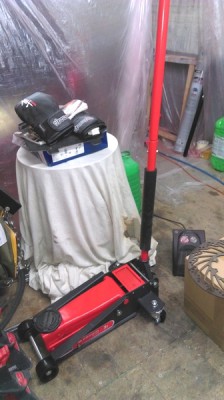

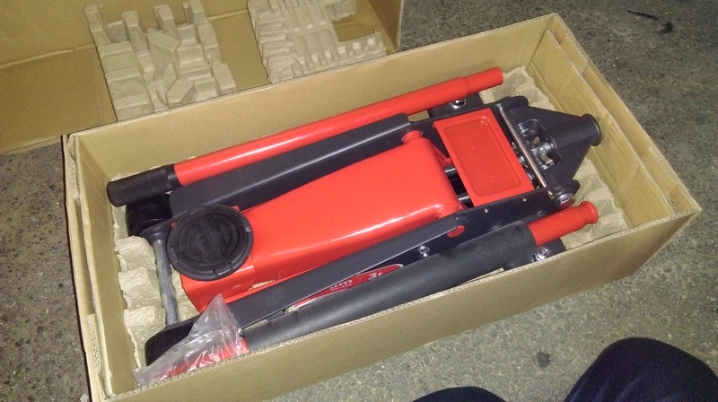

suite photo,
du new matos, sa va lever avec sa ! terminer les petit cric d'origine ou le michelin,
plus besoin de se baisser a chaque fois pour le/les deplacer avec le long manche du facom sa va etre nickel,
le top :D
IMAG3159.jpg [ 149.06 Kio | Vu 4183 fois ]
IMAG3158.jpg [ 321.75 Kio | Vu 4183 fois ]

facom dl32? (je pense l'avoir reconnue sur tes photos)
 Sujet du message: Re: pf47 gros 8s // montage coffre complet,prepa porte
MessagePosté: Dimanche 29 Octobre 2017 14:04
ouep ;) > photo en dessous ;)
200,240 ttc

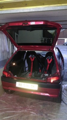

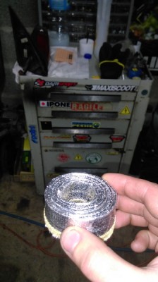

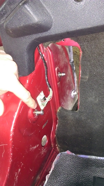

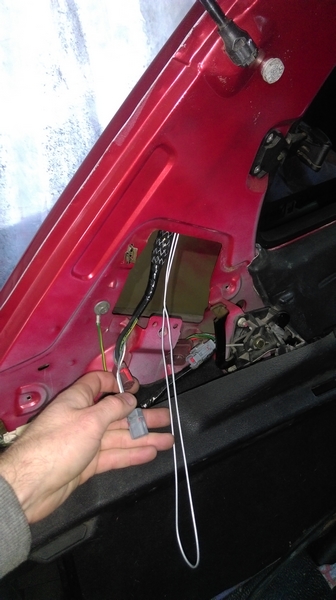

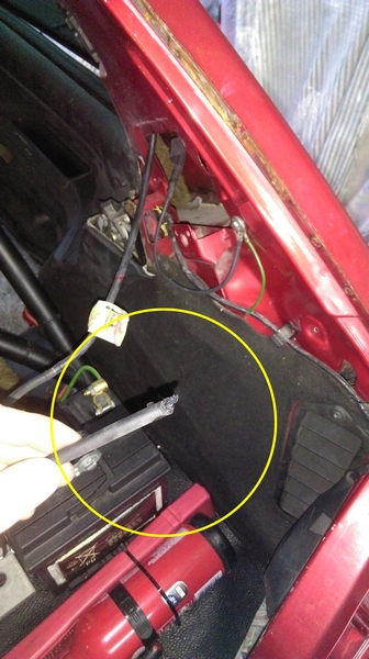

suite,
des petit truc par si par la :
-raccordement électrique du coffre et du dégivrage de coffre,
malheureusement j'ai la cosse (+) du PB arrière dégivrage qui a lâcher,
impossible a remettre a l’étain haute densité :(
- j'ai du retirer une attache avant car j'ai oublier du tiro de protection en dessous

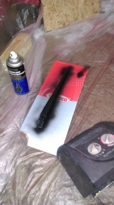

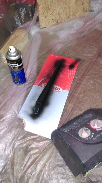

- peinture du bras d'essuie glace arriere,montage new essuie glace
- passage des aspergeur de lave glace sur le capot avant

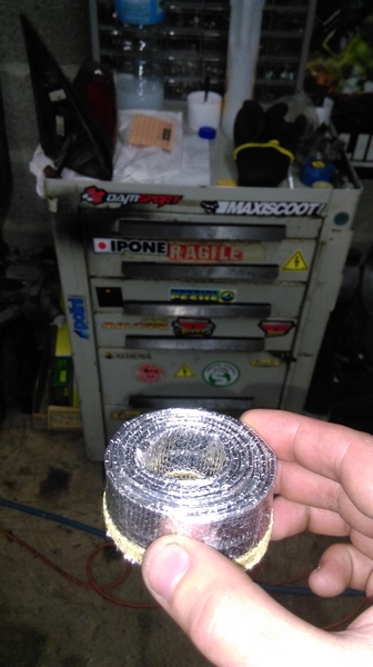

- deplacement de la sonde lambda d'un des 4 tube RCracing 4-1 vers le tube principale du dessous
(la sonde bouchai la moitier du tube :bbah: )
photo 4 la gaine isolente pour allonger les file de ma sonde lambda et la proteger thermiquement.
suite photo en soirée

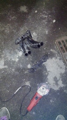

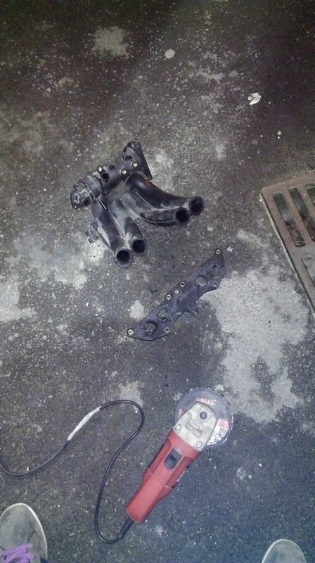

- pipe pour le 4 pap d'ecouper, patron en cour pour la new pipe

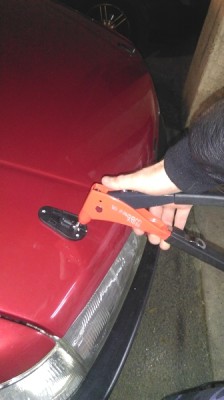

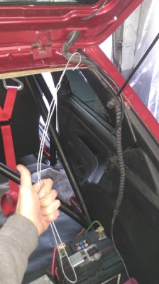

Suite photo:

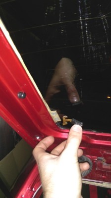

- astuce pour passer les cable du coffre das le "chassis" : le porte manteau en metal
- j'ai ma durite de lave glace arriere qui a rompu au plein milieu du toit du chassis,
je vais meme pas essayer de la repasser dedans, je vais la passer par l'interieure.
IMAG3243.jpg [ 133 Kio | Vu 4530 fois ]
IMAG3244.jpg [ 189.22 Kio | Vu 4530 fois ]
IMAG3242.jpg [ 167.76 Kio | Vu 4530 fois ]
IMAG3247.jpg [ 210.18 Kio | Vu 4530 fois ]

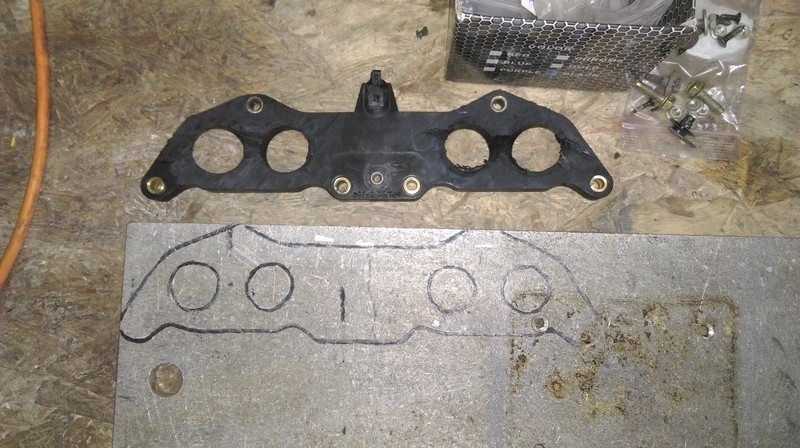

- bras essuie glace peint
- decoupe pipe (pr 4pap)
- patron sur plaque alu

ha ca y est l'admission est découpé

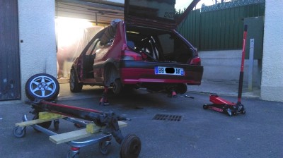

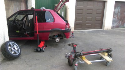

Suite:

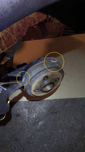

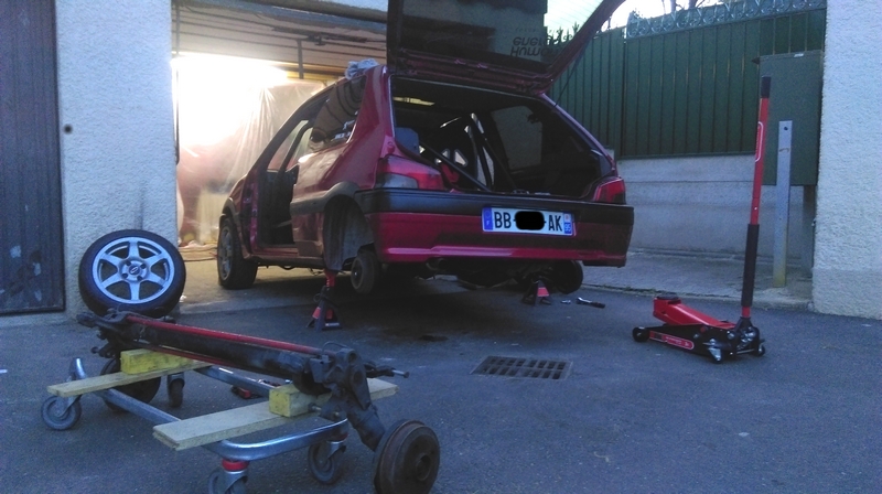

changement train arr:
IMAG3278.jpg [ 295.84 Kio | Vu 4407 fois ]
IMAG3280.jpg [ 170.15 Kio | Vu 4407 fois ]
IMAG3279.jpg [ 164.5 Kio | Vu 4407 fois ]
IMAG3276.jpg [ 303.11 Kio | Vu 4407 fois ]
IMAG3275.jpg [ 322.4 Kio | Vu 4407 fois ]

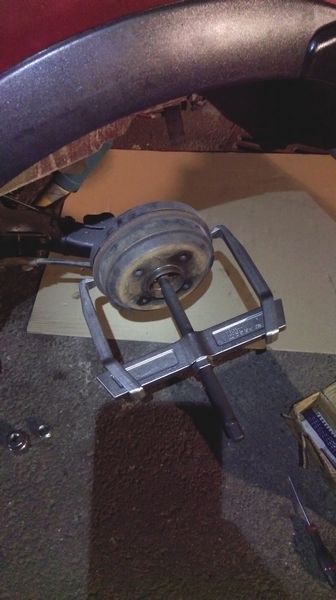

les griffes sont puissantes :bcry:
 Sujet du message: Re: pf47 gros 8s // changement train arriere
MessagePosté: Mercredi 08 Novembre 2017 10:25
Jai acheter un arache 180mm feu vert il a casser, il ont pas voulu me le reprendre... C'est pas de ma faute sil tient pas bref...
Jai prit un facom, c'est le facom qui a casser le tambour !
Jvai devoir les taper pour les sortirs, sinon il me faut le facom hydrolique (+/-250e neuf, personne dans mon entourage a sa a me preter)
Sinon jpenssai deposer le train chez le garage peugeot pret de chez moi :bvoyons:
