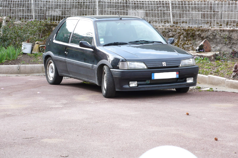

Je me présente, Fabien, ardéchois et en phase d'indigestion de mazout.
Donc la solution une vieillerie essence et légère que je puisse bricoler moi-même, ce sera l'occasion de m'y remettre.
A la base je partais sur une 205 ou 309, je connais bien les 205, mais la côte des GTI et la peur de ma la faire tirer sachant que je vais pas mal rouler avec m'a amené sur la 106 et c'est une bonne surprise.
L'objectif est donc d'optimiser principalement le châssis puis le moteur si nécessaire mais plutôt la boîte avant pour en profiter sur les routes du coin. Donc pas trop basse, pas trop remarquable, pas trop gourmande.
Après avoir galéré pour trouver ma 106 XSI 1,6,
en bref deux peu kilométrées qui me sont passées sous le nez alors que c'était validé pour faire le déplacement et une troisième achetée avec la promesse d'avoir le CT et les papiers (factures) rapidement avant de retourner la chercher et qui ne sont pas arrivés donc annulation,
j'ai trouvé une noire dont le moteur a commencé à lâcher 6 jours après l'achat, maintenant c'est réglé, y'a plus qu'à .............. la réparer
Elle a FC, VE, RE, DA mais aussi l'ABS. Je compte virer VE et FC (qui ne marche pas)
En attendant j'ai entassé les pièces:
Amortos Viarouge Sport, je vais virer les B4 qui sont dessus
Ressorts Eibach -30 pour remplacer les -45 dessus
Coupelles SKF
Rétros de Saxo manuels, manuels et plus grands
Compbrake, en attendant les reste de la tringlerie
Roues de Porsche 924 pour les pneus hiver (175/60/14)
Roues de C5 (tôles d'alu) qui sont en photo dessous (175/50/15)
Roues de Rallye Ph2 qui étaient sur la voiture (176/60/14)
Elargisseurs Sparco 20/20
Des filtres et bidons d'huile d'avance
Mon vieux volant Momo Race
Des pièces données avec
Des pièces pour remonter un nouveau moteur
Une chèvre et un support moteur pour l'atelier
"Stockée" suite au problème moteur
Prise ce matin, roulante, du moment qu'il y a une barre de remorquage devant :cagoule:
Je rajouterai les autres travaux que j'envisage dessus

Bonne présentation :kakashi: . Le principal est qu tu ais ta xsi. Après si je peux te donner mon avis. Je suppose que tu veux virer les vitres électriques et les rétros électriques pour une histoire de poids? Les rétros encore ce n'est pas bien important de les avoir manuels mais les vitres... J'ai fais la même sur ma N2. Je me suis dit que je gagnerais pas mal de poids. Et en réalité nada. Le système de vitres électriques est quasiment aussi lourd que le système manuel. Sauf que tu te fais ch**r à baisser et monter tes vitres :dentier: . Donc voilà, si j'étais toi je laisserais les vitres électriques. Si j'avais gardé mes faisceaux de portes, elles seraient de nouveaux sur la N2!

de manière générale je veux virer les sources d'ennuis en doublant l'intérêt il est vrai avec le poids.
Donc j'ai dans l'idée de virer:
- toute l'installation sono, faisceau / HP / antenne
- VE pour économiser aussi la batterie qui d'ailleurs donnent des signes de faiblesse, l'immobilisation ne lui a pas plu
- FC en trois portes sur une petite voiture ca apporte pas grand chose (pareil VE d'ailleurs)
- essuie glace arrière / moteur / réservoir, là c'est plus poids et esthétique
- RE c'est pour passer aux saxo qui me semblent plus grand, surtout forme différente
- banquette arrière, ca fera de la place et moins de poids
- LP/caches ca évitera de les péter
- logo Peugeot et XSI, pour la banaliser et épurer la face arrière
L'ABS je verrai au vécu tout comme la DA que je ne compte pas supprimer à ce jour
Quelques questions au passage,
Je compte acheter une clef dynamométrique, vous me conseillez quoi comme amplitude de couple et comme marque/modèle ?
Pour la boîte on peut monter un embrayage de 180 sur une boîte de 1,6, des modifs / adaptations à faire ? Je compte mettre la pignonnerie dans un carter renforcé avec couple en 14x60 axe de 16
En cales je partais sur 20/20 mais la question de 16AV/20AR se pose, des avis ?

pour la boite 1L6 pas de souçis et l’embrayage en 180mm non plus faut juste le volant moteur en 180mm

Je vais voir pour trouver ca, ca doit pas être spécifique XSI si un 180 ?

le volant moteur non c'est trouvable sur tout les 1L et 1L1
il doit m'en rester encore un quasi neuf en stock 12000km de route

Fais le alléger ton VM si tu peux ca ne coute pas cher et ca fait une belle différence sur les montées en régime :inlove: :inlove:

C'est aussi une possibilité mais il me semble que VM 180 et embrayage adéquat c'est 5kgs de moins, dur de gagner autant sur le VM :bvoyons:

Ah oui quand même c'est énorme !! j ne pensais pas autant !
Alors alléger le 180 :inlove: :inlove:
Je ne saurais te dire ce qu'il y avait sur la mienne !! Je sais qu'il etait allégé mais 180 ou 200 that is the question. En tous les cas c'etat plus qu'efficace :inlove: :inlove:
Il y a un gus (même plusieurs je crois) sur LBC qui prennent 60 euros + FDP) pour le faire ca vaut le coups je pense.

Merci Boost, mais là un mythe s'effondre :lolbis:
Je verrai un peu plus tard pour finaliser, quand j'aurai récupéré une boîte 1,4 HDI
Pour alléger au cas où, j'irai chez Rambaud à Valence c'est eux qui usinaient mes pièces mécaniques à l'époque ...
Edit: élargisseurs Sparco 20/20 commandés

Merci :jap: pour ma caisse à savon :cagoule:
Qui a reçu ses cales, belle cam
Jeudi je la remonte chez moi pour faire un point sur les travaux

Pour les cales, 20mm ca risque de faire large a l'arrière non ? Parce que j'ai bien envie d'en mettre a l'arrière seulement mais je ne sais pas trop sur quelle dimensions partir pour que ca ne touche pas sur les gros appuis (ma so6 est mon daily)
Je veux bien des photos pour voir ce que ca donne une fois que tu aura monter les cales ;) Elles sont en doubles centrage ?
