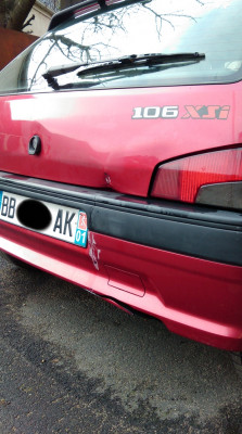

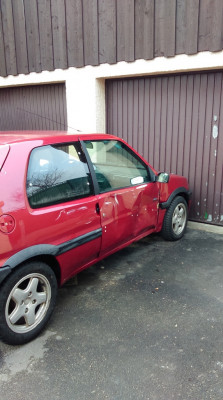

Elle à été accidenté niveau porte droite (photo en dessous après achat) à cause
d'une sortie de route de l'ancien proprio, je l'ai acheter dans l’état 750€ avec pleins pleins de pièces.
Pièces que j'ai vendu quelques mois part la suite, qui mon rembourser sont achat 750€ >> 0€ [icon_e_biggrin.gif] )

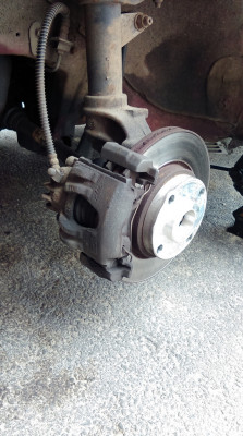

Étant une des dernières xsi 1.6l, elle à eu l'airbag (en option), les étrier ATE de S16.

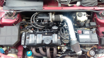

Niveau moteur, quand je l'ai acheter elle avait juste :
- Un EPROM (copie Ebay des PTS) type grN, avec rupteur à 7800trs,
Rupteur à 7800trs-min débilos qui sert à rien avec le AAC [J] d'origine mais bref, ...,
le bloc régulait seul à 7000/7300trs..., pmax 6000trs+/- sur les XSI 1.6L je rappel.
- Un filtre à air chinasserie rouge des KAD, tout encrasser en plus.
Filtre qui laissait passer 2x moins d'air qu'un filtre d'origine dans la baa d'origine...
et qui bouffait l'air brûlant du collecteur d'echap non momifié et fissuré en dessous[icon_rolleyes.gif] )
- RC racing 4-1 fissurer en bas, plaque de raccord fissuré et tordu
- Décata grN Devils
- Inter grN Devils, frotter/tordu au niveau du S
- Silencieux RCracing ET77
(qui fait gueuler plus que sa avance,... donc sert à rien à part faire chier tout le monde et passer
pour un jaki des 90'' [icon_rolleyes.gif] )
- Amortos arrière koni jaune et KYB excel G gaz à l'avant

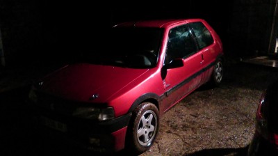

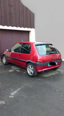

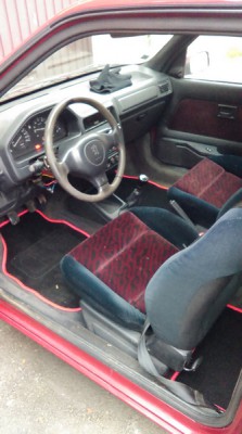

Les photos ci-dessous sont de début Janvier 2015
Triste état, non entretenu, elle allait partir à la casse par l'ancien proprio via une reprise ou autre...., je l'ai sortis de ce chemin.

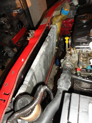

- tapis de sol avec liserer rouge

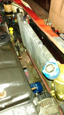

- bande thermique pour le collecteur pour proteger les element autours
du collecteur qui fondent :
radiateur,ventilateur,cable elec,sonde huile/prise/cable, capteur pmh pas tres loin,
alternateur qui mange la chaleur aussi bref,
il faut de la bande pour proteger tous sa,
meme si je perd un peu en perf a cause de sa,
temperature en chambre plus elever car gaz d'echap temperature plus elever

Slt,Je peut pas changer juste la porte car derrière c'est enfoncé !
j'ai espérer que sa le soit pas trop mais si c'est trop enfoncé :/
Il y en a pour trop de sous en carrosserie, même au blak,et entre copain,
donc du coup changement du châssis.
De plus le châssis actuel a prit un gros choc dessous le coffre, la traverse arriere est complétement plié :cagoule: :cagoule:
Chose que je savais pas a l'achat voiture charger au max dans le coffre,sol ultra boueux , compliqué pour voire en dessous,
si j'avais vue je ne l'aurait pas prit, le gars me la pas dit, ou alors j’aurai fait baissé le prix de 250euros car changement châssis obligé
Le fait de changer le chassis sa va me permettre de refaire le nouveau.

Niveau refroidissement je suis (malgre les temperatures vers 0℃) casi tout le temps a l'avant derniere barre :blague:
Le radiateur de saxo challenge reduit bien la temperature ou pas beaucoup ??
il permet de revenir a moitier au moins ou ???
Si jamais il y en a qui connaisse se radia :)

si ton aiguille de temperature d eau est au 3eme trait ( soit l avant dernier ) , c est tout as fait normal c est sa position de bon fonctionnement
si non pour la caisse tu as décider quoi ?
j ai sa chez moi , on peut en parler en mp si tu préfère
slt,
pour la temperature je suis tout le temps a 90° et plus donc genre 100etc...
Pour la châssis MP
