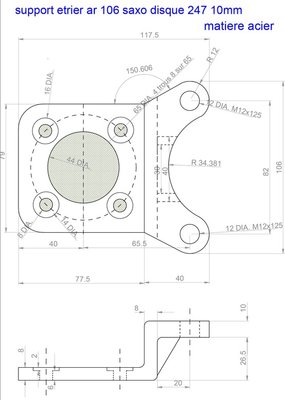

Moi ce que j'aimerai voir en détail c'est la partie réusinage des tambours de freins arrières et la forme de ton support d'étriers arrières ... sauf si tu veux pas faire voir bien entendu ...

c'est pas que je ne veu pas faire voir, mais je n'ai pas pris de photo
en fait le tambour tu le mene a un usineur et tu le fait passe au diametre interieur du disque je ne me rappelle plus la cote mais je l'ai prise le detail des disques sur oscaro
les support d'etrier j'ai pas de photo par contre j'ai le plan l'avantage c'est que rien que le support fait la moitie en poids par rapport a un origine s16 et l'usineur c'est un sponsor
le plan

Merci beaucoup pour ce détail...tu assures :bien:

attention cette piece et son deport sont calcule pour les disque avant non ventile le deport des disques arriere origine s16, rallye 1.6,... n'est pas le meme
oui oui j'avais bien compris ;) merci
