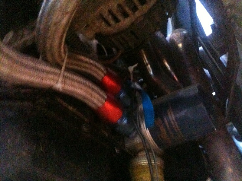

J'ai 2 solutions de montage, à savoir maintenant si le radiateur d'huile est plus efficace en façade (mais si en façade, il sera donc en position verticale), ou derrière le radiateur moteur (ancien emplacement du ventilo d'origine) avec le spal en façade qui soufflera dessus ?

J'ai posé le mien devant la boite de vitesse avec une patte et de l'autre coté prise sur un boulon du klaxon :bien:
En façade j'aimais pas trop :bbah: les durites tirait trop mais bon les miennes sont courte et se "courbe" pas trop ...
Je pensais justement à quelque chose de ce genre :)
L'idée de le mettre en façade ne me plaît pas trop non plus :?
Surtout pour une voiture de tout les jours, le moindre "petzouille" qui ne sais pas ce garé (et il y en a beaucoup en RP :bleu: ), bourrine sur le pare-choc et hop, plus de radiateur d'huile (vu la place short que j'ai :bignou: ).
Les durites sont de bonne longueur, et ne se "courbe" pas trop également ;)
Je vais opter pour cette emplacement là :jap: , comme çà je pourrai le refroidir en déclenchant le ventilo manuellement si besoin :)

Par contre, ce que tu peux faire, c'est enlevé le ventilo d'origine, mettre un spal soufflant entre le parechoc et le radia d'eau, mettre le radia d'huile derrière le radia d'eau car il y a suffisament de place pour ne pas devoir le coller, et faire un petit déflecteur en dessous qui prend l'air frais en dessous et l'oriente vers le radia d'huile.

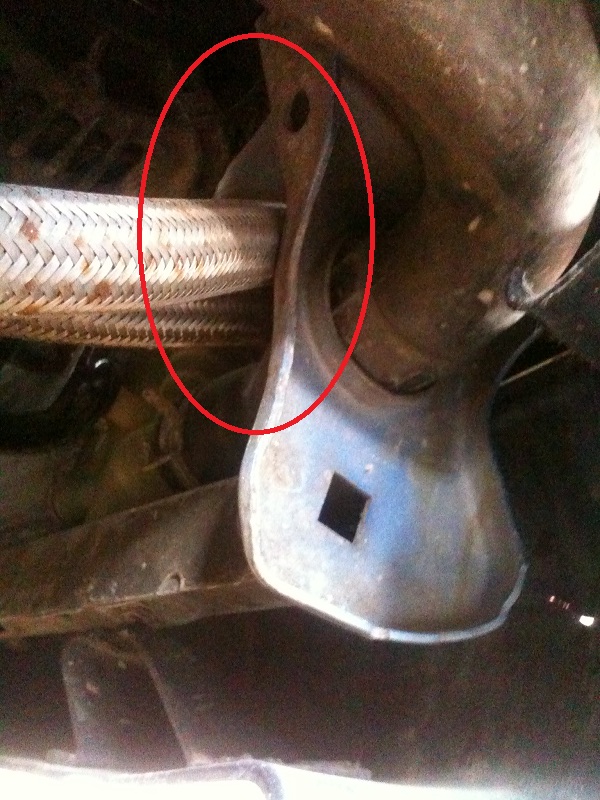

Voilà les photos, c'est pas super explicite, mais on voit les endroits ou ca peut frotter avec mon montage. (Entourés en rouge)
Et çà c'est l'idée ;)

La modine d'huile ne passe pas (après un choc sur le collecteur, celui-ci tape sur les durites dure de la modine huile :? ) donc j'avais opté pour cette solution là :)
