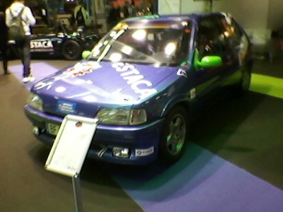

MessagePosté: Mardi 02 Octobre 2012 11:41
Et voilà la belle est salon!! J'aime beaucoup la déco
Img33ED0600.jpg [ 102.43 Kio | Vu 12193 fois ]

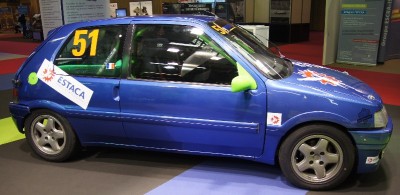

Bonjour,
une autre vue de la 106 exposée au salon. C'était le 10 octobre, je n'ai vu personne sur le stand.
106_ESTA.jpg [ 137.68 Kio | Vu 12108 fois ]
