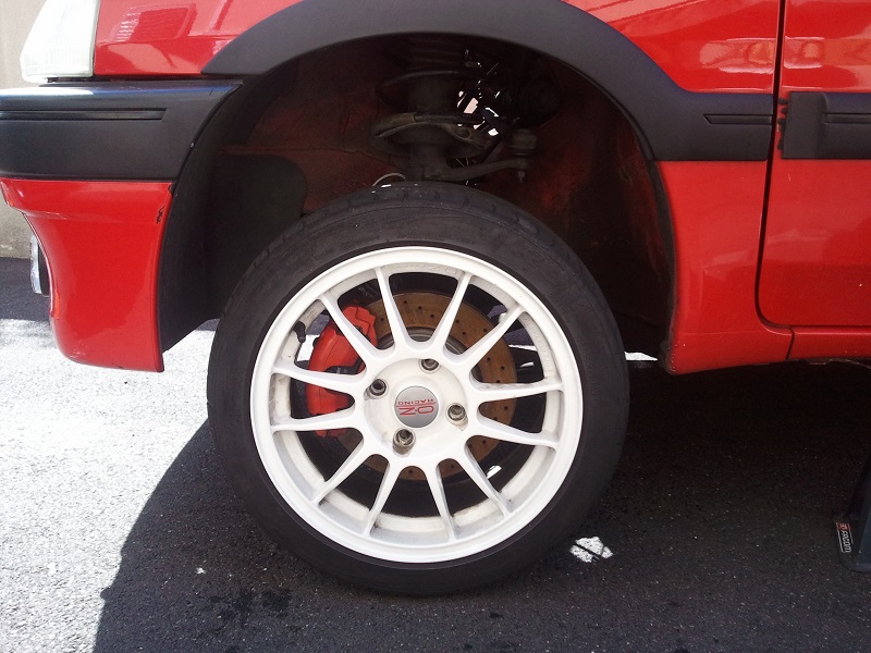

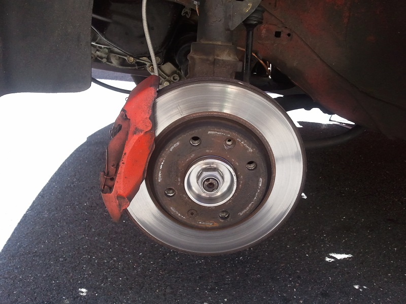

Hello tout le monde alors aujourd'hui j'ai montée les freins en 266x22mm sur mémère :D et aussi remplacé mes vis de pivot, après ce montage et une bonne purge petit test :wilo: Ça freine fort :dentier: pour rappelle je suis toujours en maitre cylindre d'origine donc 19, la course au niveau de la pédale et plus prononcé c'est sur mais bientôt je ferais évolué ça avec un passage du maitre cylindre en 2?,?mm :cubitus:
Voili voilou aller place aux photos et explications :xsi:
Montage d'origine étrier bendix avec disque en 247mm ventilé :
Comparatif origine et 266mm :
-Étriers Bosh de 206 s16 ph.2/1.6 hdi 110ch (pas mal de PSA on ce montage ;) )
-Disques en 266x22mm zimmermann
-Plaquettes Ferodo
Comparatif des disques:
Étrier/disque et plaquette en place:
Passe nickel dans du 14" xsi/rallye
Et pour voir ce que donne d'autres roulettes sur mon xsi, vu que les freins sont ceux de mon ami 106s16 et qu'ils étaient monté sur une de ces s16, il m'a prêté une de ces OZ Superleggera en 15" :loving: :loving: :loving: :loving:

Toi aussi tu roules avec une 106 en mode 4x4 ? :ange:

:p2 :p2 :p2 :p2 :p2
C'est l'effet chandelle ça :ptdr:

Lol javous sa fait monster truck meme lol elle sont belle ces jante lol
