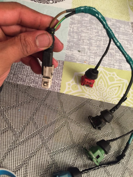

quelqu’un pourrait svp me mettre la référence du potard de la 106 xsi svp
lui aussi il déconne
merci
 Sujet du message: Re: [lg106]XSI 1.4l 92 // prépa hybrid J4 8s 2020 (140ch)
MessagePosté: Vendredi 17 Janvier 2020 4:25
En ligne
Messages: 5110
en bosch je doit en avoir un qui traine si jamais
MessagePosté: Vendredi 17 Janvier 2020 8:18
Messages: 271
merci j’ai le défaut 21 maintenant donc potentiomètre
je vais regarder le
faisceau

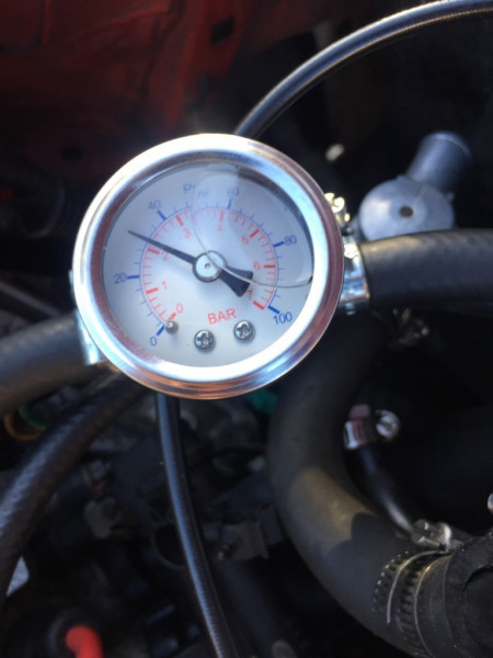

ce matin tout content de recevoir mon manomètre pour voir ma pression d'essence
je la branche direct et là boum déception interplanétaire [icon_eek.gif]
:yeux:
avec grosse pompe gros injecteurs capsule 5 bars voila ce quelle me marque
alors soit pompe soit capsule
ou alors Mano mal branché
avec défaut 82 83 et 21
soit injecteur actuateur et potard
pour avoir regardé les fils c'est encore la merde
à ce niveau là je dois réparer
est-ce que le défaut (82) injo diminuent la pression d'essence?
donc réparation des faisceaux remise à zéro et ça marche??
ou alors la pompe est hs? ou d'ailleurs capsule acheté sur Ebay encore provenance Angleterre
la pompe je l'ai acheté neuve chez un revendeur français
encore une expertise des expérimentés serait la bienvenue
je vais y arriver elle va péter sec celle là
Commentaire: manomètre rspec acheté sur Ebay provenance Angleterre donc à priori ça va

bonsoir,
où as tu branché le manomètre?
Il se branche avec un T à l'entrée de la rampe d'injection.
le défaut 82 ne change rien à la pression d'essence.
Que veux tu faire avec des gros injecteurs, une capsule 5 bars ?
A part noyer le moteur et rincer les cylindres c'est ce qui va t'arriver.

Prend les problèmes dans l’ordre et isole les éléments
Tout stock tu montes ton mano et tu regardes s’il fonctionne correctement ensuite tu pourras tester tes éléments (infos, pompe, capsule... ) un par un. C’est empirique mais tu avanceras de façon efficace
La t’as modifié au moins 3 paramètres et t’as mi un témoin, tu n’es certain d’aucun éléments sans être sur de ton témoin et en plus t’as un problème de faisceau d’injecteur...

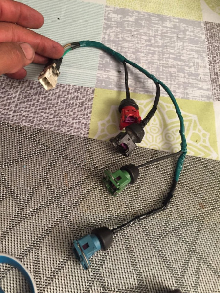

bjr le casse tête le faisceau d’injecteurs ça va mieux,
les problèmes de fils je fais ça aujourd’hui justement j’ai vu ce qui merde,
par contre à ce niveau là je vais plus isoler les fils dénudés que carrément changer les cosses ça viendra après ce changement de cosse faut les commander, c’est en attendant.
