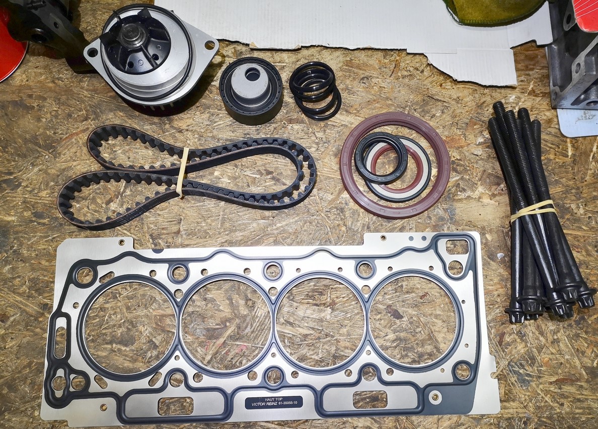

Le matos que ma amener lg106 pour avancer
sur le bloc 1.6L hybride:
Distri,vis,jdc 0.6, rampe culbu, spy vilo et aac, joint couvre culbu, couvre culbu, ....
Joints torique pipe admission

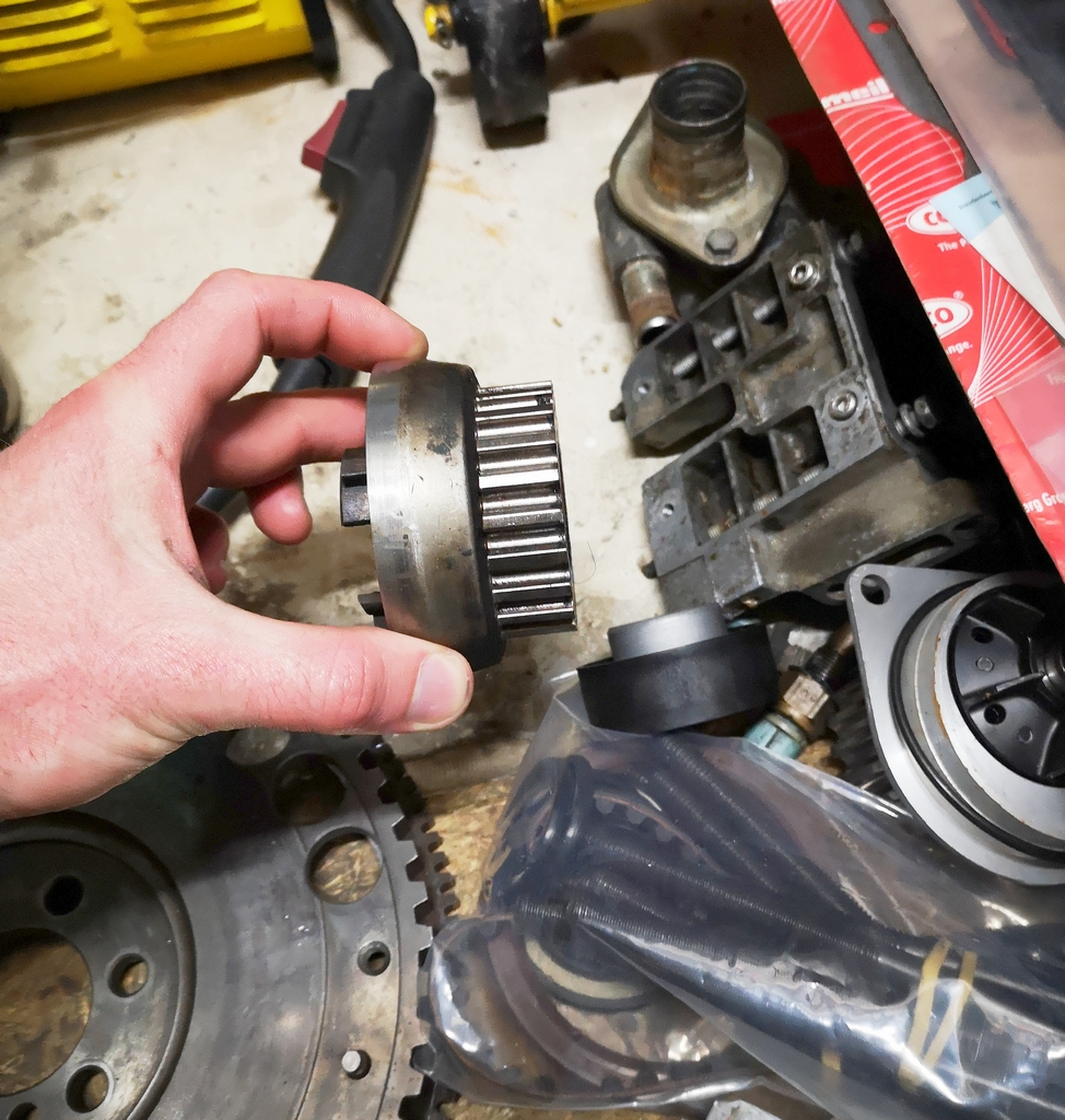

Le pignon 8s pour mettre a la place de celui 16s,
il lui manque la collerette qui empêche la courroie de se barrer, à rajouter au tig ou autre (soudure),
ou alors trouver le bon pignon direct

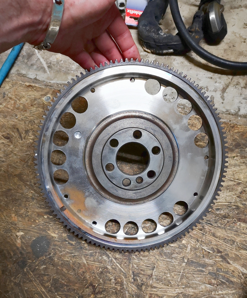

Le VM 180mm de xsi 1.4L alleger a 3kg et équilibré en lui meme:
IMG_20200509_213820.jpg [ 849.02 Kio | Vu 1552 fois ]
IMG_20200509_213830.jpg [ 883.32 Kio | Vu 1552 fois ]
Il manque l'embrayage SACH 180mm, sa arrivera bientôt,

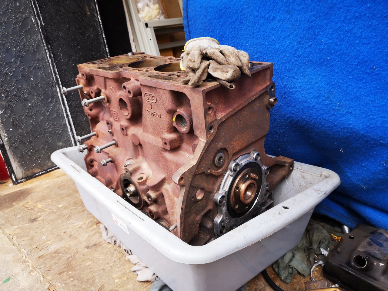

Le bloc TU5JP4 ici au nettoyage avant peinture:
IMG_20200508_205929.jpg [ 1.04 Mio | Vu 1552 fois ]
IMG_20200509_183535.jpg [ 1.07 Mio | Vu 1552 fois ]
IMG_20200509_183540.jpg [ 1.07 Mio | Vu 1552 fois ]
IMG_20200509_183545.jpg [ 1.05 Mio | Vu 1552 fois ]

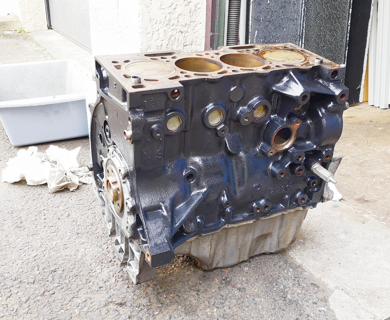

1er couche de noir, il y en aura 3 .
IMG_20200509_195908.jpg [ 1.25 Mio | Vu 1552 fois ]
IMG_20200509_195921.jpg [ 1.23 Mio | Vu 1552 fois ]
Le bac huile est arriver, pour les pistons sa sera mes pistons de XS, avec empreinte à reprendre.
Le AAC dans sa culasse déjà préparer sera celui de 1.3L rallye finalement.
Le RV âpres calcul ensemble ont sera dans les 11.5 +/-
(je ne sais plus de tête au moment ou j’écris, mais c'est noté sur papier)
Les coussinet vilo et bielle s'il sont bon ils restent, je les perces juste, et j'augmente le
tarage de la pompe.
Les piston de la XS sont déjà percé comme ceux de [sauciss xsi] ,de 306 XS, qui sont dans ma 106 XS actuellement,
donc good pour la lubrification aux points clé .
