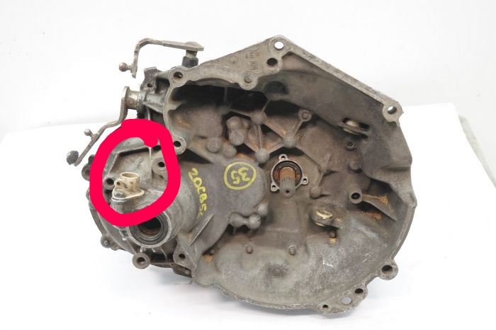

le compte tour ne recoit pas l'info ac veut dire
compteur a cable ou sans cable tu as ?
câble
vu quelle roule toujours pas, je ne peux pas te dire si l'aiguille kilométrique bouge ou pas également :bbah:
faut tchecher ca ou alors du coté de la boite de vitesse peut etre mal banché le capteur.
tu parle de quel capteur ?

si cable ben c'est certainement l'embout qui ne va pas bien
je parle du capteur qui se fixe a l'arriere de la boite de vitesse sous les 3 barres de guidage de la selection de boite

tu parles de celui là ?
Capteur câble, seulement pour la partie km/h du compteur normalement

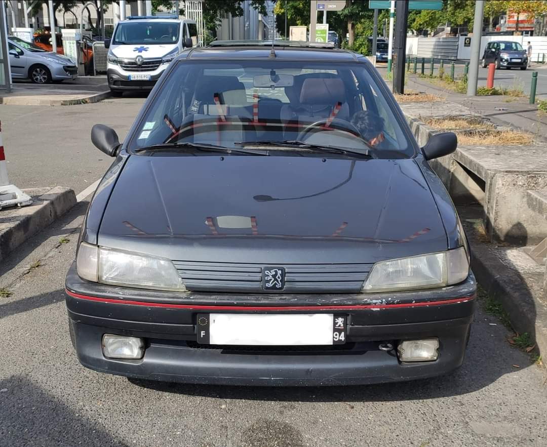

Donc j'ai été laver la 106 pour enlever la mousse dessus :cagoule:
Du coup je vais refaire les bandeaux /extension, j'hésite sur la finition (on voit bien les dégâts du soleil sur photo :bignou:) :
- noir lisse (comme juste avant)
Ou
- noir structuré ?
J'ai jamais vu le résultat de pc structuré comme à l'origine, d'où mon hésitation :bvoyons:

oui c'est bien le capteur que tu as entouré que je parlais

J'avoue avoir fait un petit tour avec la miss sans les gosses, les sièges nous ont rappeler qu'on a eu un confinement et qu'on a pris aux fesses :cagoule: :lolbis:
On s'est habitué au confort et l'angle de braquage de folie de la 308 :brs: , mais je kiff la réactivité, la maniabilité, le coté "mécanique" de la chose :loving: (pas de direction assistée, çà va m'aider à m'entretenir :lolbis: )
la 106 restera mon pti plaisir :loving:
230km aujourd'hui depuis la remise en route :loving:
pas de chauffe (j'ai tester les embouteillages parisien :blague: c'était pas prévu :nana: ), pas de fuite non plus.
A voir la fin du rodage des plaquettes si besoin de purger le circuit de freinage.
