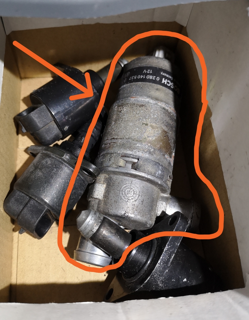

> Le moteur/vanne pas à pas de ralentie est comme à dis [AX10] derrière la pipe d'admission [icon_e_wink.gif]
C'est un gros Bosch comme cela :
