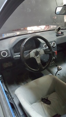

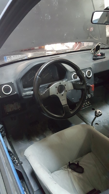

Bon, j'ai reçu le moyeu de volant cette semaine, avec les attaches de capot et le support de caméra pour l'arceau.
J'ai du modifier le moyeu car il ne rentrait pas correctement dans la colonne, donc fraisage pour retrouver la forme conique du volant d'origine, du coup, les clignotants reviennent bien (C'est un moyeu Luisi), et le Momo Race a prit place.
C'est pile poil comme je voulais, pas trop près ni trop loin, niquel pour la position de conduite :bien:

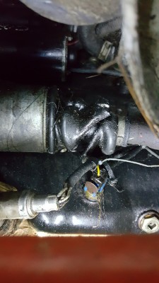

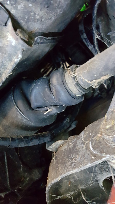

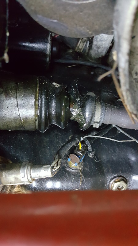

Par contre, quand j'ai cassé la boite à Clastres, j'ai les cardans qui ont sacrément tiré la tronche, j'ai mis la 106 sur le pont et j'ai constaté ça ...
Les deux soufflets se sont vrillés au point d'en arracher un (celui coté passager), d'où la question du "Comment c'est possible ?".
Ça voudrait dire que les tripodes se sont déboîtés ou alors c'est le diff (qui a cassé) qui a fait tourné un peu n'importe comment les cardans sans avoir la force de faire tourner les roues ?
A la main, je n'ai aucun jeu dans les cardans, mais là, je ne comprends vraiment pas ... Faut-il les changer entièrement ou juste les soufflets en vérifiant qu'il n'y ait pas de limaille ou usure dedans ?

je pense soufflets mal montés, de l'air dedans, ou poreux

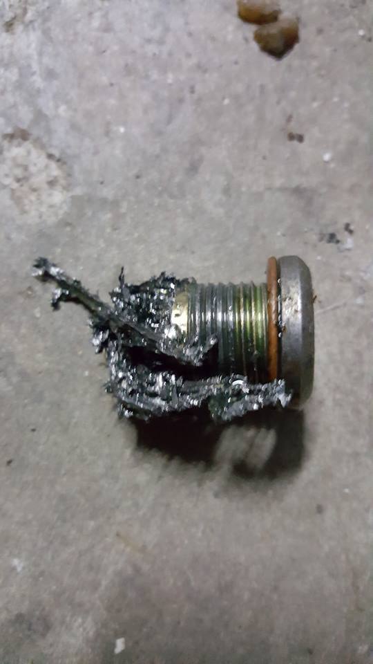

J'ai commencé le démontage de la demoiselle, déjà, le bouchon de vidange de la boite est comment dire ... :bourrer:

Ou la vache la tête du bouchon de boite de vitesse est vraiment moche
ca doit pas etre jojo dedans :(
