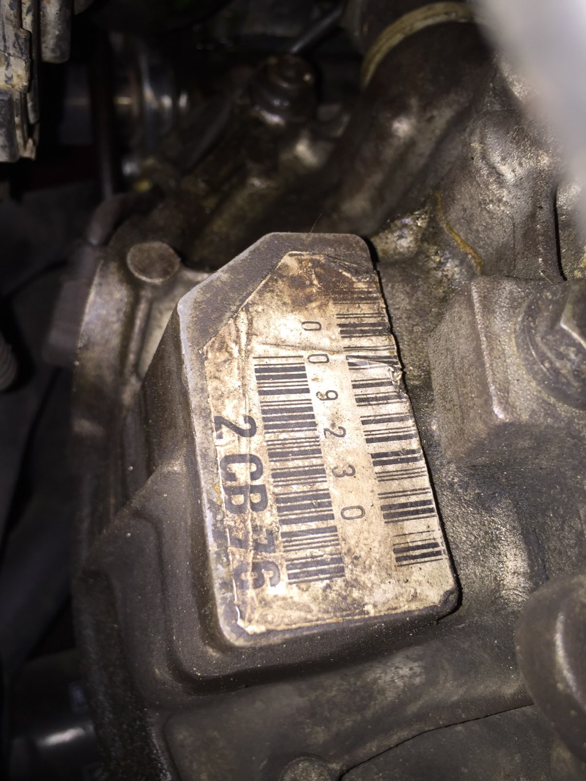

ta boite reference 2CB76 j'arrive pas a trouver sa provenance,
origine tu3f 309 ? 205 ?
En tout cas elle est longue, tu a dedans un 17x64 ou 17x61 !!!!!
axe de dif en 14 ou 16 ? aucune idée, je dirai 16 !
Tu est bon pour trouver une vrai 14x60 de pont
et changer tes 2 cardans car tu sera en 14 de dif d'axe.
>>> viewtopic.php?f=2&t=4702
>>> viewtopic.php?f=116&t=19202
Actuellement a 130 tu est a 3750trs en 5e !
ta puissance max apres essaye de ta xsi est a 6100/6200 trs ,non a 6800trs,
L'aac est pas d'origine, tu doit avoir un AAC de xs ou 1.4l 75ch ou autre dedans
ton AAC actuel doit etre un 230°, il faut que tu ouvre la partis sur le coté pour regarder
si tu a bien tapé Z sur ton AAC.
Je suis sur a 90% que non.
Autre chose, tes culbu a voir.
Tu est sur sur que ta culasse est bien une veritable xsi 1.4L ?
Ma voisine a mis sa ZX a la casse, son bloc 1.1L devait avoir un 13x59.... j'aurai du lui racheter
pour la boite :?

donc du coup avec juste la boîte, aac admission échappements optimal ça doit peter le feu
 Sujet du message: Re: [lg106] 106 xsi vallelunga 1400
MessagePosté: Vendredi 16 Août 2019 20:48
Messages: 271
du coup je recherche une boîte en 14x60
MessagePosté: Vendredi 16 Août 2019 21:10
Messages: 5107
bas la si tu as un AAC tapé Y par exemple de 225°/230° de 1.4L 75ch
oui en remettant un 250° de xsi 1.6L.
Ta puissance max ne sera pas a 6200 comme j'ai constater sur la route avec,
elle sera a 6800trs comme d'origine stock usine.
Le rupteur peut etre remit a 7200 au dessus sa sert strictement a rien la,
la puissance est en chute, le rupteur a meme pas claquer a 7500 la derniere fois,
tel jack ;)
Tient moi au jus si tu veut la passer sur banc un fois le AAC verifier et la boite/cardan installer.
et les autre truc de modifier (KAD de 206,filtre stage6, ligne re-brider,collecteur momifier ou fonte d'origine)
et si tu veut te faire un cadeaux de noel en avance : comprime le 1360cc ^^
tu as deja 0.2 de retirer , retire 0.8 tu va tomber a 11.4 de RV ( a re-verifier)
Pour moi actuellement tu a entre 95 et 100ch .
Tu peut avec des choses correcte aller chercher les 120ch.

Si tu trouve pas de 14x60 en IDF et a coté met un 16x63 ou 16x65 (s16 120/vts 120ch/xsi 1.6L/certaine 306 cab aussi je croit)
mais le mieux reste le 14x60 sur 1360cm3!
Tes jantes je croit aussi que sa aident pas , elle me paraissent hyper lourde,
c'est quoi comme jante ?
tu avait des rallye avant, maintenant c'est des toles de quelle voiture ???
Remet les jantes de xsi en 185/55/14 d'origine, tu va re-gagner un max en vivacité et en perf
ou des 15 legere type team dynamics de 6kg
