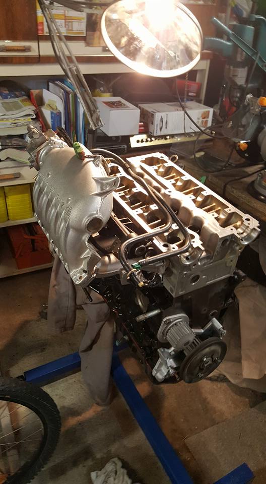

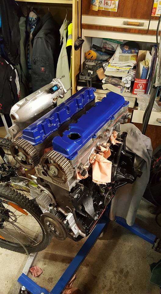

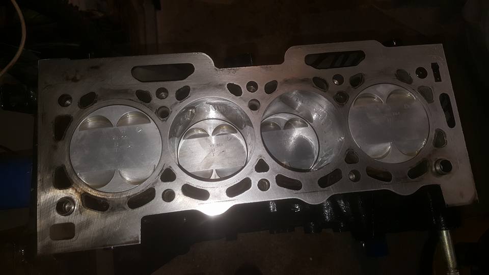

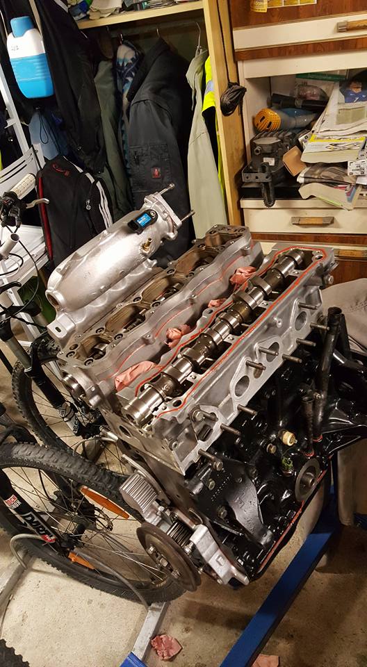

Voila pour les photos, je vais vous expliquer ce qui était prévu en gros.
J'étais donc partie sur :
- Tu5jp4 complet
- Pistons saxo t4 (Erreur qui ma mis dedans je pense ..)
- Admi C2 vts
- Pap de RS
- Aac Retaillé pas loin d'un maxi Hydro
(Je ne savait pas lesquelles prendre au début d'ou les pistons t4)
- Collecteur inox
- Joint Jp4s en 0.6 il me semble
- Segmentation, coussinets et tout les joints neuf.
- "Légère" alignement et travail des conduits de la culasse
- Vm allégé
- Boite avec couples 13*59 en diam 16mm
Et j'en oublie peut être ça remonte :lolbis:
J'en ai aussi profité pour faire un coup de propre au compartiment moteur, plus soudure de celui-ci.
