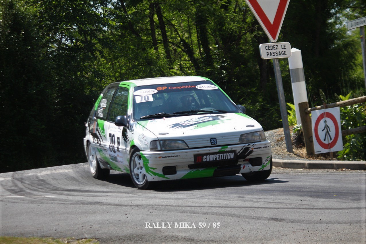

Bonsoir,
Nous avons changé le PMH + Module d'allumage, la voiture tourne bien et démarre. Car au retour elle ne démarrait même plus.
Le week-end dernier, nous étions au rallye val de sèvre dans le 44, nous effectuons un rallye pas loin du sans problème mécanique ( je dejauge avec 3/4 sur les très gros appuis + plus de feux de croisement et nous avions de la nuit)
La voiture a marché au top, nous améliorons à chaque passage ce qui est un très bon signe pour la suite. Maintenant petite révision et amélioration, je vais me pencher sur cette pompe à essence, vous me confirmez qu'il faut une 3 Bar, car j'ai vu sur le forum une personne dire qu'il n'avait plus de probleme hors le ref donne 1.2Bar.
http://thymasportauto.over-blog.com
 Sujet du message: Re: [Matthieu]106 XSI n1 Dans l'ouest
MessagePosté: Mercredi 31 Mai 2023 22:14
Inscription: Mardi 12 Avril 2011 17:24
Messages: 44
Localisation: 44
Elle est toujours de temps en temps chiante à démarrer surtout après avoir tourné et nous avons une légère odeur d'essence.
MessagePosté: Jeudi 01 Juin 2023 11:18
Messages: 204
Salut super ta petite n1 ! Et oui il faut bien une 3 bars en injection multipoint :)
