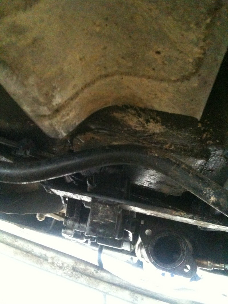

Donc voici les photos qui montrent que le berceau passe au milieu de la ligne et qui la BAR prend littéralement en sandwich le décatalyseur...
Sur ces photos, la BAR inf était démontée du coté droit et poséé par terre pour accéder librement au collecteur.

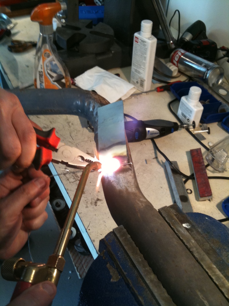

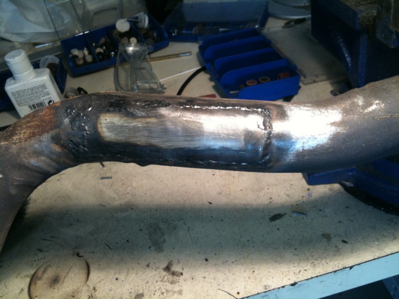

Donc, ne pouvant pas monter ma ligne en inox à cause le la forme du décatalyseur, il a fallu réparer cette ligne en acier qui était percée de partout...
Voilà le résultat sur la partie la plus abimée :
Du coup maintenant avec le collecteur 4-2-1 en inox et la ligne "étanche", elle marche 2 fois mieux ma saucisse et elle fait beaucoup, beaucoup moins de bruit !!!
C'est très agréable, le son ne sort plus que par derrière ! :bien:

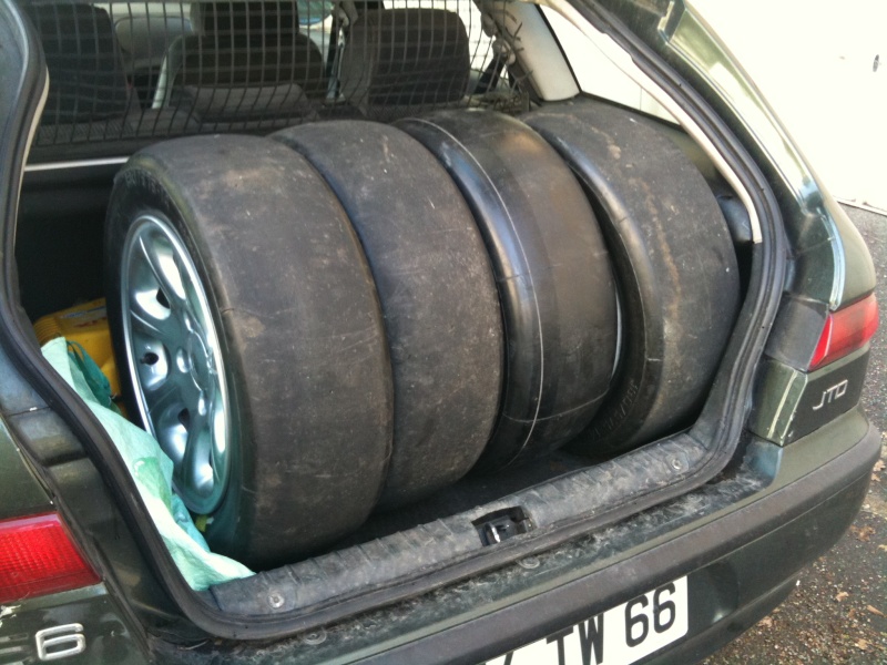

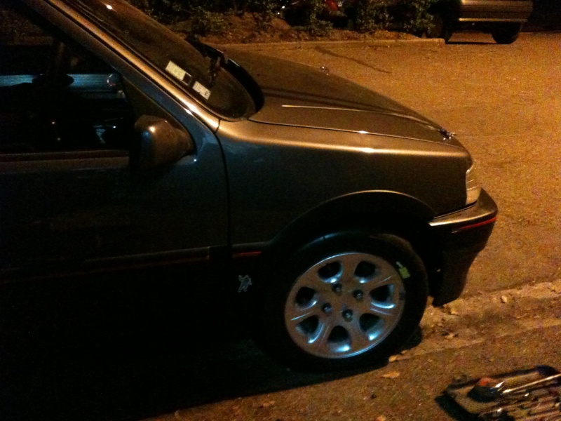

Bon, et voici une petite liste en image de toutes mes acquisitions depuis un bon mois :
Un jeu de Toulouses montées en Slicks tous neufs (un n'a même pas roulé du tout)
Petit essai juste pour faire plaisir aux yeux (et là je me rends compte que les jantes de Saxo VTS n'utilisent pas les mêmes boulons que les S16 et hop encore des pièces à trouver)

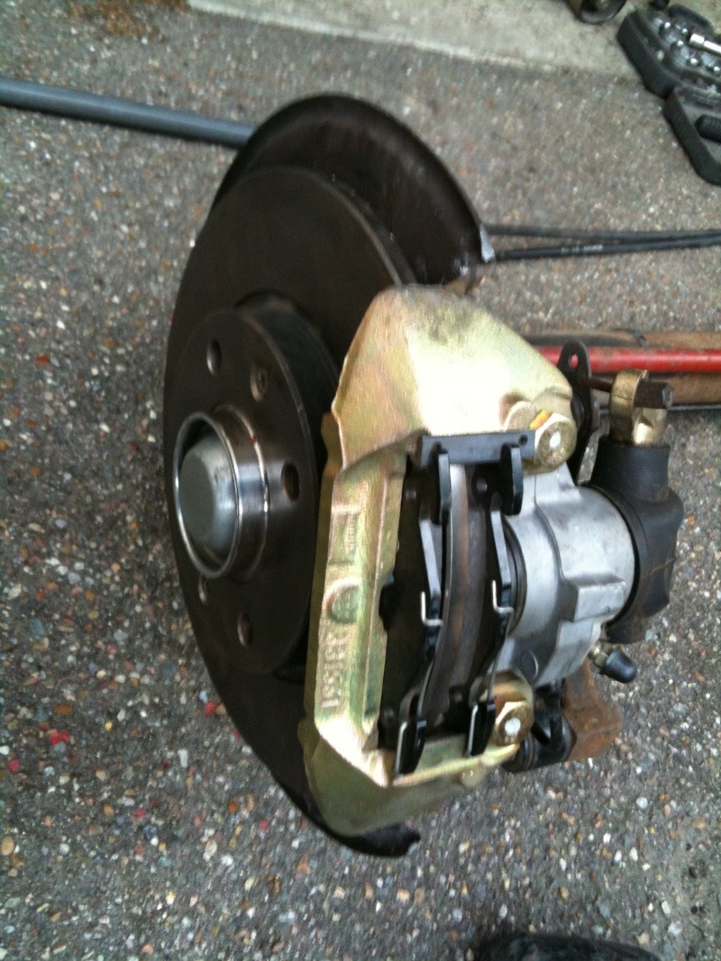

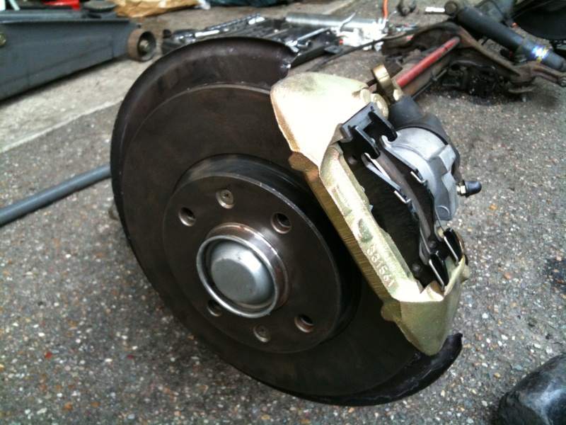

J'ai commencé à refaire complètement le train arrière, il ne me manque plus que les roulements de brais à commander...
Ca fait plaisir aux yeux des moyeux etdes freins tout neufs !!! :loving:

Dessoude moi cette merde qu'ils ont montés.. ça ne sert à rien.. nous n'avons pas de berceau sur nos 106 et cette modification est inutile.. :bleu:
Edit : En fait je viens de comprendre, le support du silenbloc anti basculement s'est déssoudé de la caisse et ils l'ont refixé comme ça.. mais c'est du travail de sagoin.. il faut remédier à ça en ressoudant le support sur la caisse et jarter cette barre qui fait plus chier qu'autre chose.. :bleu:

Merci pour ton analyse, mais en fait, je ne vois pas trop comment c'est fait normalement...
Quelqu'un aurait une photo ?
Merci d'avance.
L'ancien proprio avait un toc je pense, il y a des points de soudure un peu partout et de manière assez aléatoire.
Genre un côté d'un support de baquet soudé à la caisse !!!
Je me suis amusé pour enlevé tout ça ! Le pire c'est que ça sert totalement à rien, les fixations sont encore bonnes...
