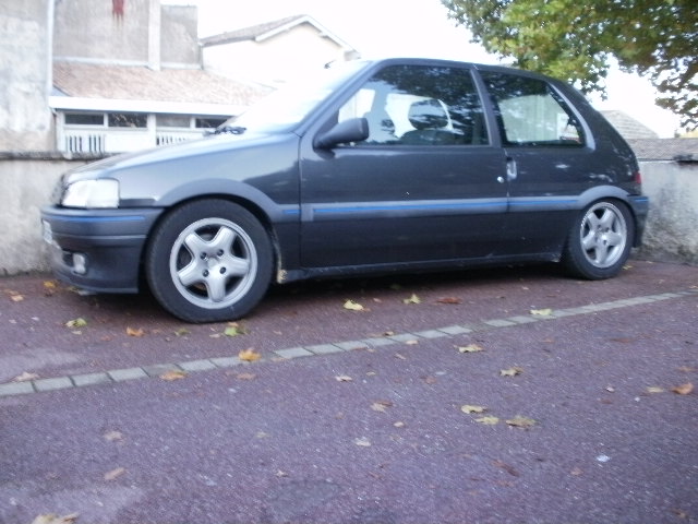

Et la 106 , un peu trop basse à l'arrière , seul un connaisseur va pouvoir me le dire avant que monte les Mi16 en 15 pouce , -4,5 à l'avant .

Oulah oui trop basse derriere !!
Non seulement pour la ligne de la voiture mais aussi pour ton assiette ;)

C'est bien ce que je pense elle est trop basse !!
 Sujet du message: Re: Un nouveau de Gironde !!
MessagePosté: Mardi 25 Octobre 2011 19:04
Messages: 4834
Oula oui bien trop tu dois limite être en butée d'amorto et sa ils aiment pas longtemps ...sans parler de l'assiette pas du tout bonne :?

Tu parle de l'arrière ?
MessagePosté: Mardi 25 Octobre 2011 19:37
Messages: 4834
Oui bien sur l'arrière soit tu mets des ressorts plus court devant soit tu relève un peut le cul :dentier:
MessagePosté: Mardi 25 Octobre 2011 19:52
Messages: 1105
Avant deja rabaisser, donc va falloir lui remonter le cul !!

-4,5 à l'avant je ne descendrais pas plus bas :dentier:

Pour l'arriere il va falloir recranter . On a fait la meme boulette avec un pote . Un cran de plus et ton pneu sera juste a l'aile normalement . Tu rajoute 3cm a peu pres par rapport a la hauteur que tu aura mesurée une fois la voiture avec les pattes en l'air .
Et la vu comme elle penche en virage , ca veux dire que tu va perdre du poids sur l'avant a la relance , et donc de la motricité aussi .

Oui beaucoup trop bas. Ton assiette n'est pas bonne du tout car là elle est plus haute de l'avant alors qu'elle devrait être à plat ou l'avant légèrement plus bas. Et puis là, comme ça c'est moche aussi :dentier:
