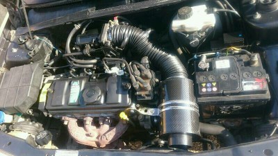

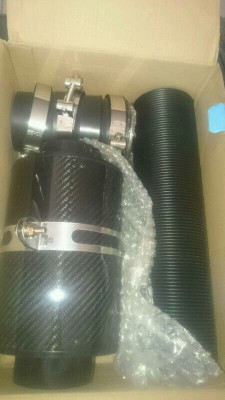

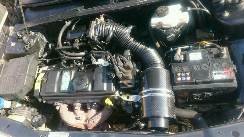

Salut les amis, j'ai recu la boite a air carbon dans la semaine, vous pensez bien que vient d'etre monter, je suis pas patient :D voici quelques photos du montage qui n'est pas evident.. :bvoyons:

Ha oui il me manque juste un filtre reniflard sur le cache culbu, je vais voir a norauto demain si ils en ont... :xsi: galère tout ces reniflard et sondes.... :bcry:

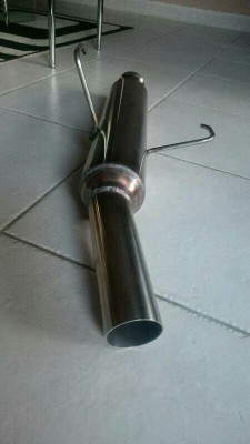

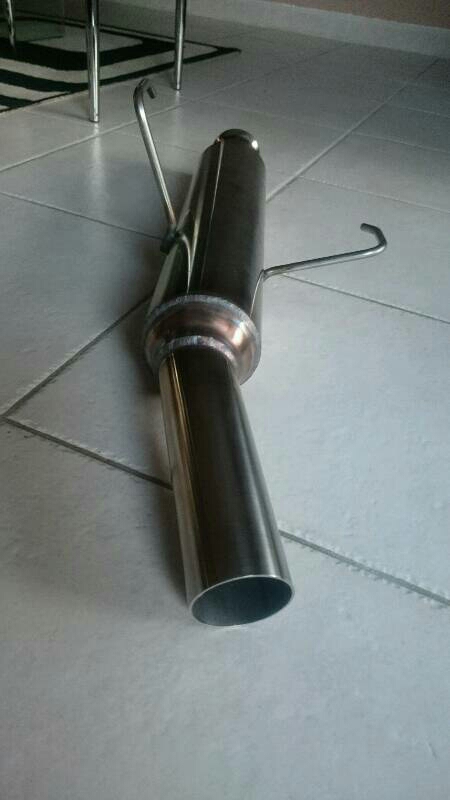

+1 les grn est enfin arriver :bien:
Hâte de le monter demain et l'entendre s'exprimer a vive voix :xsi: :inlove:

Ben le GrN
 Sujet du message: Re: 106 1.4 xsi 1992 non cata
MessagePosté: Samedi 10 Septembre 2016 11:22
Briice XSI a écrit:
Ben le GrN
Bien pour le bruit (s'il est pas aigu avec le reste des éléments de ligne), ok, mais pour la perf.... à éviter.
A éviter car trop libérer la fin de la ligne, voir libérer complètement la fin de la ligne,
tout la pression y chute, entraînant une perte de force du vilebrequin dans certaines phase
des 4 cylindres (1/3/4/2 je rappel ! ), et des soucis d'acyclisme.
Le son est plus rond alors, mais devient ratatouilleur... ont dit que le moteur tourne comme une patate !
Un échap libérer sur la phase 4T du cylindre 4 par exemple et c'est le cylindre 1 lui aussi au
PMH je rappel (ou en cour d'y arriver) qui subit la chute.
Lui qui est en phase de compression pour explosion.

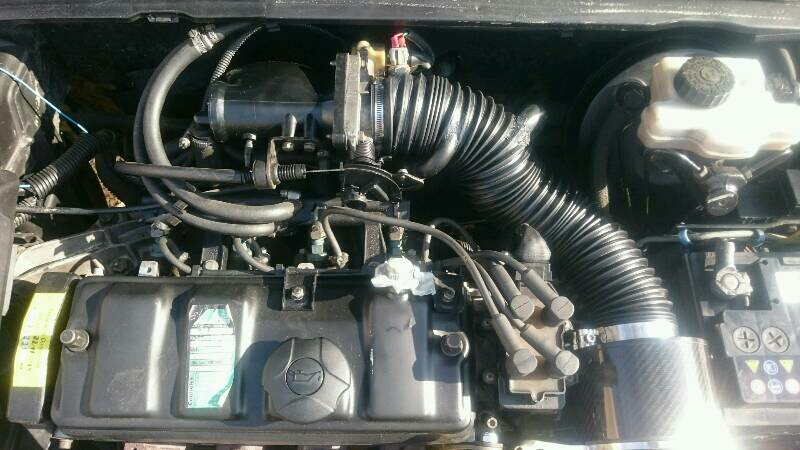

Pour le boîtier avec filtre "sport" bmc, il faut le mettre sur air forcé ! là comme cela, le gain sera presque nul....
De plus,
une simple boite à air d'origine avec un filtre k&N/ Green/ autres.. dedans, style un filtre en
mousse à maille dense, et un système air-forçé (ram-air en Anglais) installer derrière le
nie d'abeille du PC avant, marche bien bien mieux en résultat de perf !
Ne pas oublier d'augmenter l'essence derrière aussi, sinon sa sert a rien. [icon_rolleyes.gif]

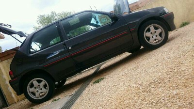

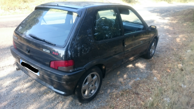

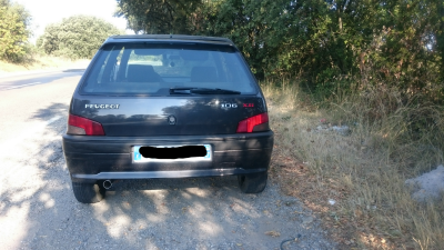

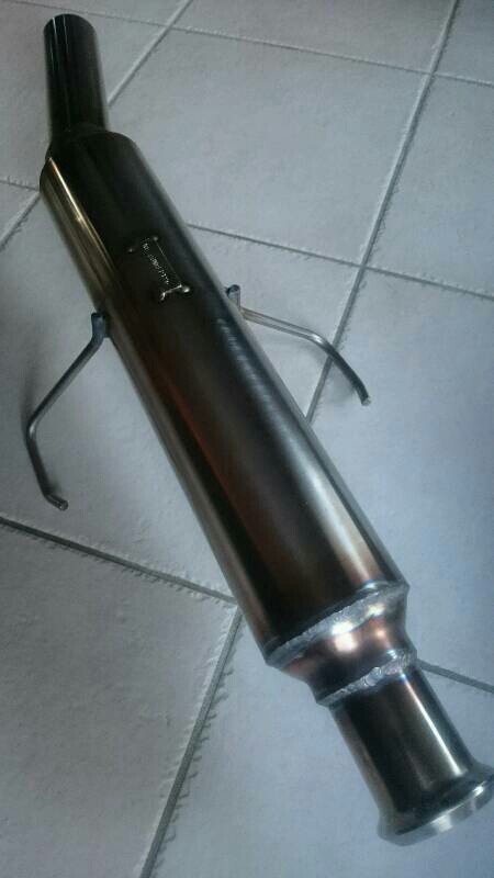

Sinon j'ai pris quelques photos ce matin apres le montage du grn. Par contre il est coller au pc va falloir que je descende un peu la ligne... :?

Pour ton silencieux final de sortie RC Racing ET77 (de circuit) :
Je ne te conseille de ne pas découpé le pc arrière, tu vas le saccager, le gâcher...
Il faut simplement mettre des caoutchoucs d’échappement réglable (rouge power-flex
ou autres marque comme Bosal), qui permettent au silencieux d’être un chouille plus bas.
Donc pas de découpe ;)
Âpres,
oui les silencieux bas sur XSI cela fait tuning et dégueulasse car notre PC arrière sur XSI ne
descende pas assez bas d'origine....
Une erreur de conception.
Jette un œil sur le poste de [kikikawaboungAA] , il en a mis pour son silencieux, il y a les photos.
Pour l'essence,
tu as d'origine des injecteurs en 151cc-min, met un capsule de pression à 3.5b au lieu de 3b.
Cela ira.

J'ai eut besoin de rien moi pour mon ET77 ...
MessagePosté: Samedi 10 Septembre 2016 19:18
Ah bizarre.
Le tient a quelle référence ?
(Car il y en a plusieurs chez RC Rcing et anciennement Iresa qui à été racheter par RCRacing,
et donc les fixations ne sont pas pareil, ici ont parlent bien du ET77)
Cela peut aussi dépendre des fixations des un et des autres du reste de la ligne.
Le miens, il touche.
Met des photos du tient voir.
MessagePosté: Samedi 10 Septembre 2016 19:22
Messages: 2380
Franchement plug and play sur le mien
MessagePosté: Samedi 10 Septembre 2016 20:22
Inscription: Samedi 20 Août 2016 8:26
Messages: 43
Localisation: Gard

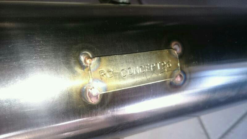

Le grn ne vient pas de chez rc racing, c'est un pro qui les fait sur mesure rc-concept26. Mais sa reste la même conception que les rc racing. Le bruit est tres correct seulement quand je sert le collier de l'olive,plus je sert plus il me fait monter le silencieux sur le pc :bignou:
Je pense qu'en ecartant la pate de fixation de l'inter sa devrait pouvoir decaler la ligne complete... :bien:

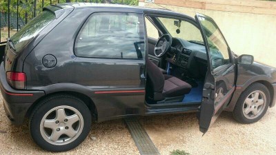

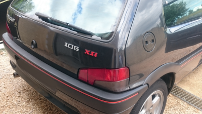

Shooting du week! :bien:
