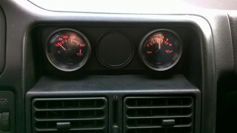

Oui c'est sur, le résultat est concluant, c'est l'essentiel :bien:
J'ai bien monté mes manos ce week end, je vous ai fait une photo hier soir, ca va plutot bien :bien:
