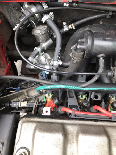

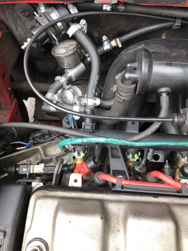

bon
du taff encore j’ai mis un 4 bars avec injo d’origine
avec éthanol dans son ventre pour l’instant rien à signaler

:bourrer: bizarre preference pour 5 bars

moi lol au moins ça tourne rond à 4 bars

Quelles sont les spécificité de ta pompe ?
Ampérage et débit L/Heure
 Sujet du message: Re: [lg106]XSI 1.4l 92 // probleme allumage et injection
MessagePosté: Samedi 08 Février 2020 6:11
Messages: 271
Pompe à essence Walbro 255 litres par heure
Référence : GSS342
Diamètre d'entrée : 8 mm
Diamètre de sortie : 11 mm
Voltage : 12 V
Pression maximale : 8.5 bars
Débit maximal : 318 litres / heure
Débit à 3 bars : 255 litres / heure
Débit à 5 bars : 225 litres / heure
Longueur : 120 mm
Diamètre : 39 mm
Masse : 366 grammes

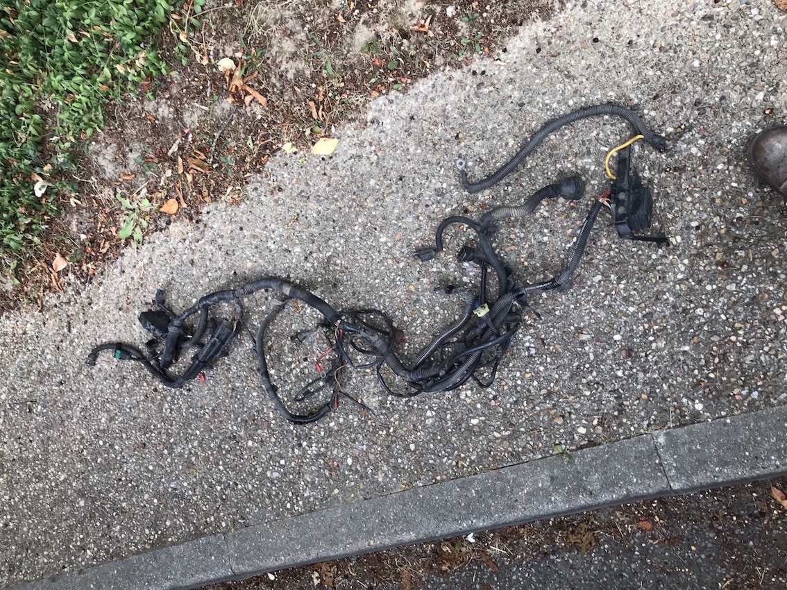

quelques news bon j’ai tchek le faisceau,
et bien voilà le souci général et bien c’est le faisceau qui me joue des tours sur plein de points
du coup je recherche activement un faisceau moteur 106 xsi 1.4 decata bon état si possible
en tous cas là j’ beaucoup rafistoler ça tourne nettement mieux pas de photo je trouve pas mon travail présentable mais ça tourne
très très bien
c’est juste au niveau de la cosse de la bobine c’est assez spécial comparé aux autres moteur tu
introuvable comme la mienne à la casse du coup je vais sans doute partir sur une cosse vierge juste à bien placer l’anti parasite
toutes les cosses sont en 4 points mais la plupart ont 3 fils contrairement aux notres qui en ont 4

Yo,
Trouver un faisceau complet, il y en a de temps en temps sur LBC mais bon...,
Une petite fortune, la encore est pas le problème, c'est surtout l’état ^^
Souvent il sont usés voir bien usé,comme le tient, donc pour moi c'est une perte de temps.
Et le jours ou un gars va faire la cave du mag Peugeot de son père et en trouver un qui traine, le truc va être a +500€ a 100% sur .
Autant refaire le sien !, tout se rachète en électricité sur des sites spécialisé : fils,cosse,connectiques, j'avais trouver un site qui fournissais tout pour SYBELL, si je le retrouve
je le poste, CTF perf commandai aussi la dessus pour les E-RACE black
