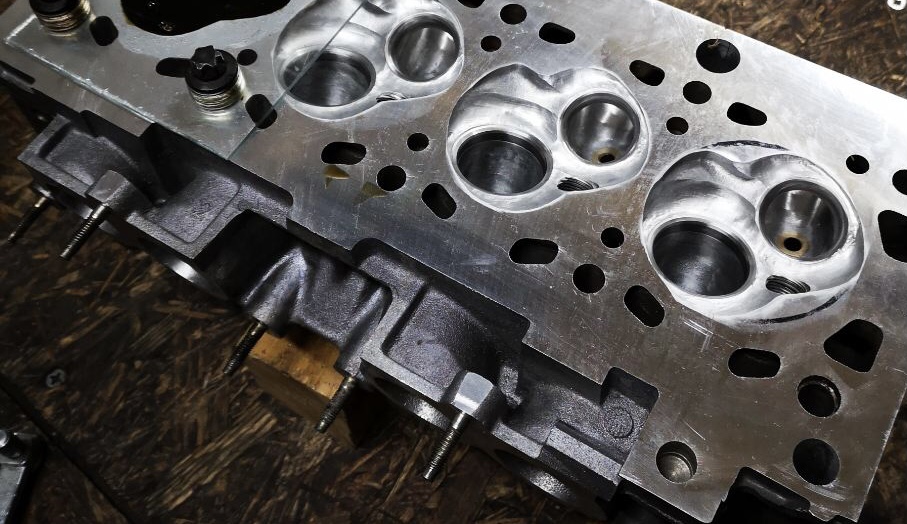

ma culasse traînant chez un pote est tombé sous les yeux de quelqu’un qui a vraisemblablement l’habitude de travailler ses culasses.
quelques remarques sont venue par la suite
il parle d’arrondir les arêtes et de lisser la chambre de combustion au max pour éviter le cliquetis
qu’en pensez-vous ?

Laisse là tel quelle niveau arrête, J'ai aucun problème avec la mienne
identique à celle-ci que je t'avai faite, (moi avec 12.3 de RV !, toi sa dépendra
de tes piston, 11/11.5 de mémoire ont avait calculé, RV sport quoi)
La mienne est plus brut que la tienne niveau finition, la tienne est mieux.
Lissé ou pas, la calamine va s'installer en 2/2 donc inutile dans l'absolut pour une utilisation route !
C'est de la chiasse ça, en 100km la calamine d’état de surface, somme des explosions,
légèrement rugueuse s’installe déjà en chambre, donc lissé ou polir la chambre de combustion.... [icon_rolleyes.gif]
Regarde les soupapes d'origine, les finitions, en 2/2 la calamine se colle dessus.
Ce gars qui à l'habitude de préparer des culasses, rien de méchant mais doit pas comprendre
ce qu'il ce passe en explosion dans une chambre :o|
Par contre moi je peut lui montrer ma culasse, identique à la tienne avec
10/15000km (je sais plus actuellement), pour constater les dépôts,
ya quasi rien, un léger dépôt de surface..
> 2 choses te feront cliqueté bien avant cela si tu met X ou X piston: les rebords de chaque
coté, laisser comme ont avaient convenus pour maintenir du RV
(présent aussi sur la mienne, ya que sur ma culasse XSI que je l'ai est sauté complétement).
> Si tu en veut plus, je suis prêt à la racheter ;)
Tu est le dernier à qui j'ai fait une culasse ou une/des modifs en culasse, c'est fini.

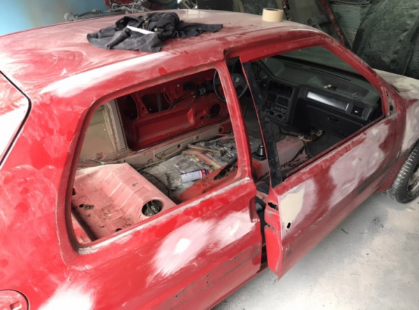

Messages: 271
ça avance
Commentaire: du taff
9BA2E6C4-8690-4A66-9EB3-ECAB21E928EB.jpeg [ 147.05 Kio | Vu 1712 fois ]

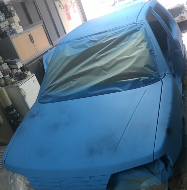

je suis déjà heureux
654613DC-CD86-4710-8AC2-49F3222558EE.jpeg [ 127.9 Kio | Vu 1712 fois ]
 Sujet du message: Re: [lg106]XSI 1.4l 92
MessagePosté: Lundi 06 Décembre 2021 3:44
Messages: 271
apprêtée
7F32832E-5A6A-4509-841C-5FC2E560A41B.jpeg [ 120.77 Kio | Vu 1691 fois ]
