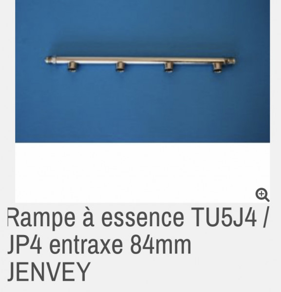

je continue mes recherches, et je suis tombé aujourd’hui sur la rampe injecteur daluz
visiblement en inox, entraxe 84
120€

Celle en plastique fait le taf, pourquoi tu voudrai mettre celle-ci ? Injos courts ?
Celle-ci à des écartement spécifique pour les 4 pap Jenvey, trop ecarter pour nos culasse.

ce sont les mêmes entraxes que celle en plastique c’est juste pour information
Autant pour moi alors :bsmile:

en faite je voudrais optimiser au maximum la canalisation après réfection
