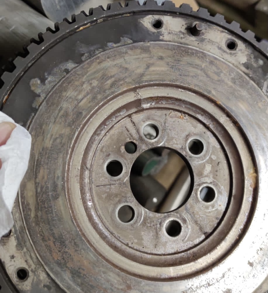

voilà
j’ai regardé tout ça hebe pas d’embrayage collé au volant moteur
mais par contre un volant moteur trop petit pour l’embrayage
après quelques recherches dans ma tête, je sais d’où sort ce vm.
je l’ai sorti d’une 106 xs, 1400 8s 75 chvx,
visiblement les vm sont pas les mêmes

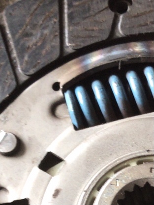

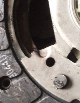

on voit que l’embrayage a frotté
1ABEBDA9-6461-478B-A19A-C24F53C5F5DC.jpeg [ 866.51 Kio | Vu 6047 fois ]
Commentaire: vm

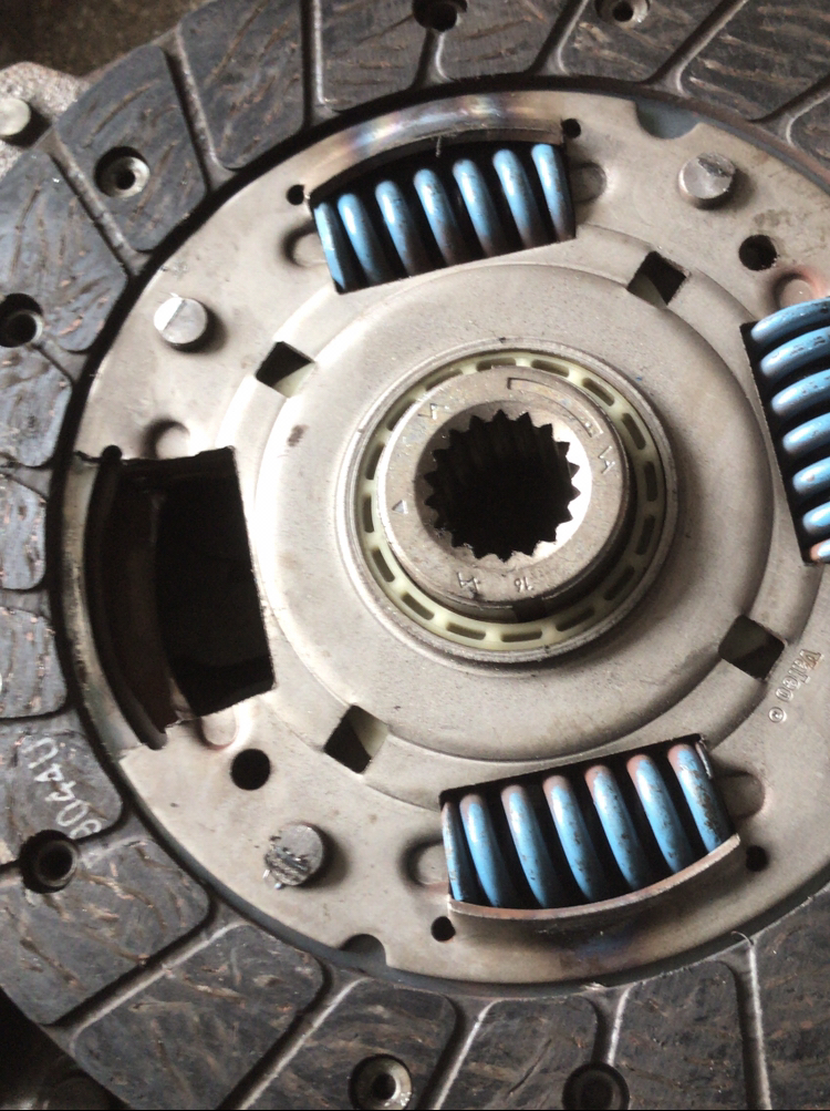

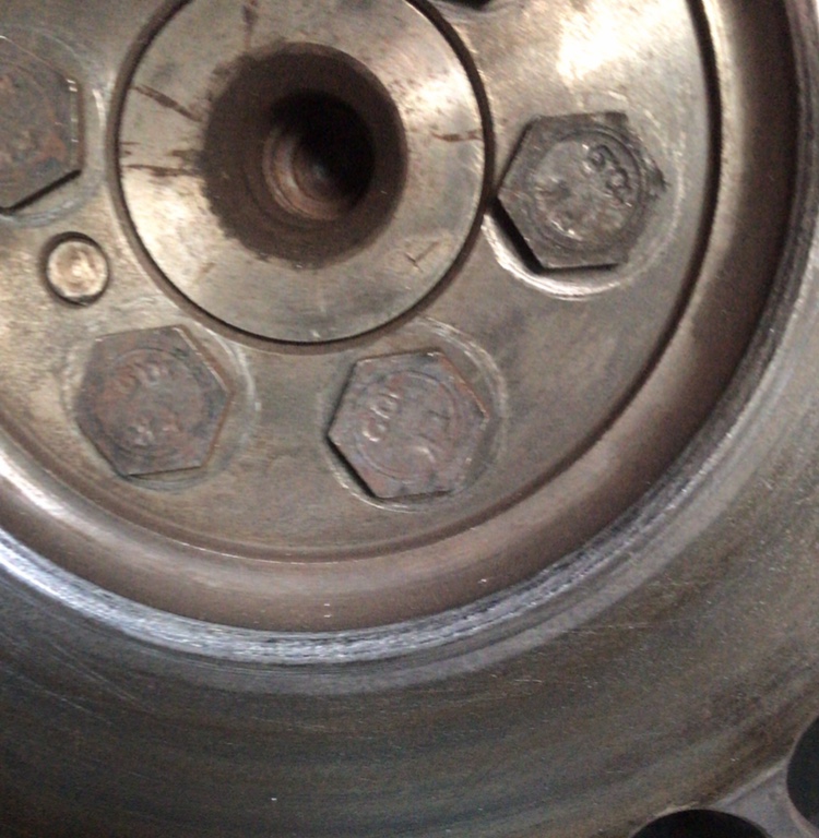

encore des photos
8C73CB1A-21DC-4BA1-AF2E-6BD5A9AA843F.jpeg [ 51.17 Kio | Vu 6047 fois ]
85F26E91-994B-4111-9898-F0CF1BD9DC56.jpeg [ 46.15 Kio | Vu 6047 fois ]

Embrayage 200mm sur du VM 180mm ?
Ton mécanisme est HS aussi ?

mon mécanisme n’est pas mort
butée quasiment neuve
je ne pige pas dutout
est-ce que l’embrayage 75 chvx pourrait tenir le coup ?
après avoir regardé dans mon stock de pièces je suis tombé sur le vm xs

alors des news sur cette histoire de fou
les différences de vm des tu 1400 du coup j’ai fais usiner le mien au bon profil et là ça passe nikel
