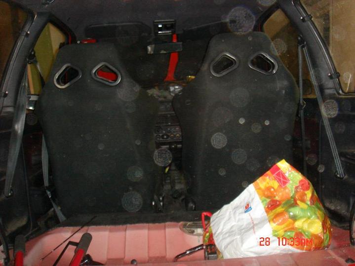

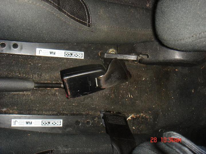

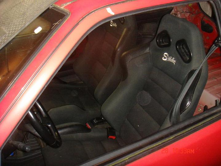

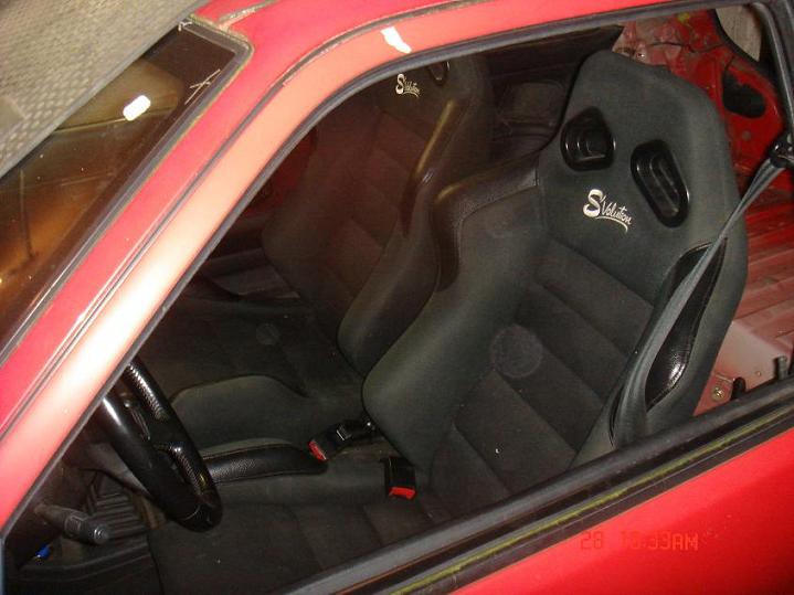

bon les baquets:
j'ai utilisé les accroche de ceintures arrieres pour les mettre à l'avant, meme montage que d'origine...
j'aurais des harnais pour le circuit faut que je fasse le montage des anneaux
Commentaire: coté gauche
baquets 1.jpg [ 65.43 Kio | Vu 2143 fois ]
Commentaire: vu de derriere
baquets 2.jpg [ 62.58 Kio | Vu 2143 fois ]
Commentaire: voilà comment j'ai fixé les ceintures
baquets 3.jpg [ 88.8 Kio | Vu 2143 fois ]
