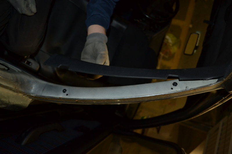

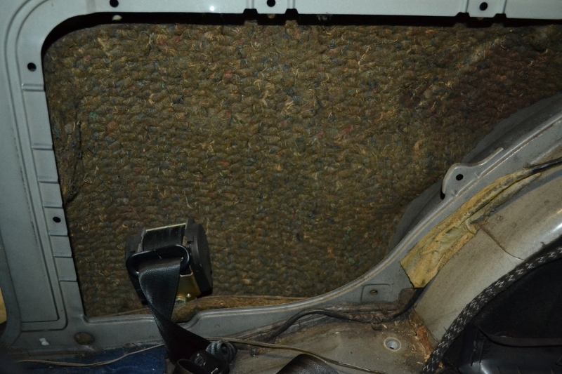

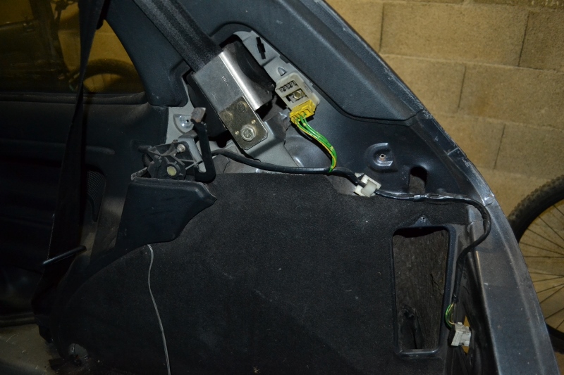

On continue avec les garnitures et les vitres de custode.
DSC_0220 (800x533) (2).jpg [ 251.77 Kio | Vu 9252 fois ]
DSC_0192 (800x533) (2).jpg [ 301.73 Kio | Vu 9252 fois ]
DSC_0187 (800x533).jpg [ 182.74 Kio | Vu 9252 fois ]

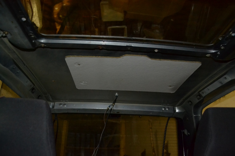

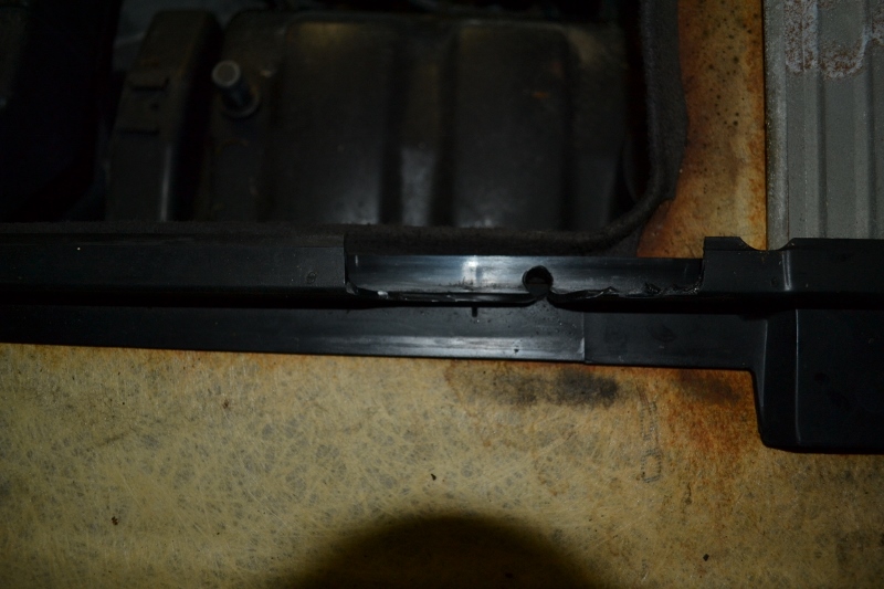

Au tour du ciel de toit, on sort toutes les poignées, les joints de portes, les pare-soleil et la console de toit.
DSC_0199 (800x533) (2).jpg [ 191.54 Kio | Vu 9250 fois ]
Ciel de toit déposé.
DSC_0207 (800x533).jpg [ 194.36 Kio | Vu 9250 fois ]
Malheureusement celui-ci avait déjà été démonté et les plastiques cassés, ce qui explique pourquoi il tombait un peu.
DSC_0213 (800x533).jpg [ 228.61 Kio | Vu 9250 fois ]
Reste plus qu'à trouver les deux plastiques qui le maintiennent au toit ouvrant et les recoller.

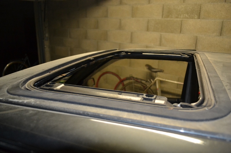

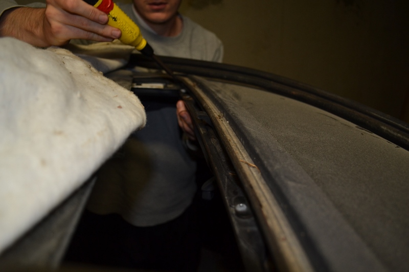

Enfin le toit ouvrant !
DSC_0208 (800x533).jpg [ 191.63 Kio | Vu 9249 fois ]
J'ai décidé de le remplacer car la manette avait beaucoup de jeu et il fallait soulager en poussant la vitre vers le haut pour l'ouvrir.
DSC_0217 (800x533).jpg [ 212.45 Kio | Vu 9249 fois ]
De plus, la moitié des vis étaient grippées et ont foiré, obligé de péter les têtes à la perceuse.
DSC_0211 (800x533).jpg [ 175.68 Kio | Vu 9249 fois ]
J'ai donc prélevé un mécanisme sur une S2 en gardant ma manette noire, mais les attaches de vitre ne sont pas adaptées et la vitre ne plaque pas sur le joint, et comme un con j'ai pas pensé à les récupérer sur la voiture donneuse... :yeux:

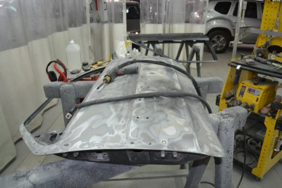

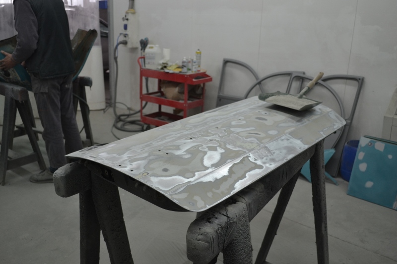

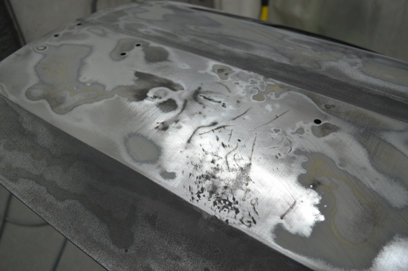

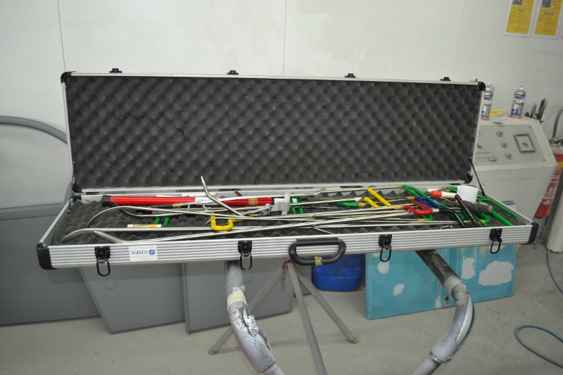

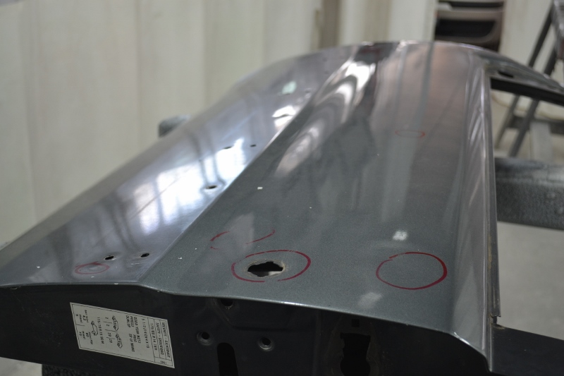

Tant que j'ai quelques photos sous la main, je vous poste celle de la prépa du la porte conducteur, jamais changée et autant dire que c'est pas joli joli tout ça !
Au début, elle avais bien l'air d'être la moins vilaine des deux donc j'ai emprunté du matos de débosselage pour tout redresser proprement.
DSC_0322 (800x533) (2).jpg [ 236.79 Kio | Vu 6226 fois ]
On marque les pets et on débourre un max.
DSC_0320 (800x533) (2).jpg [ 181.91 Kio | Vu 6226 fois ]

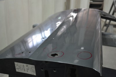

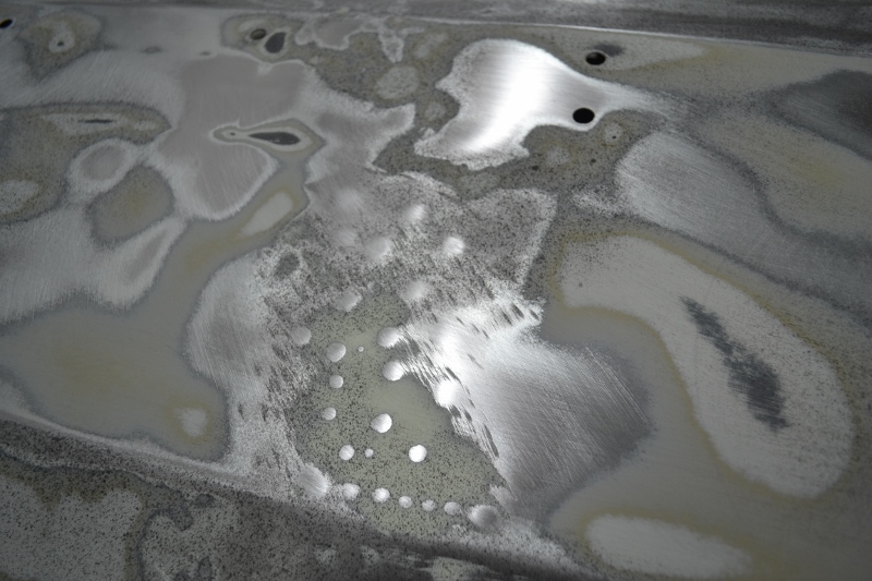

Sauf que, le moment venu de poncer... Surprise !
DSC_0323 (800x533) (2).jpg [ 216.1 Kio | Vu 6226 fois ]
Je passe après une paire de plâtriers ! Vu l'état de la porte, elle était bonne pour être changée mais vu le temps déjà perdu, c'est décidé, je la sauve ! Alors on ponce !
DSC_0324 (800x533) (2).jpg [ 201.52 Kio | Vu 6226 fois ]

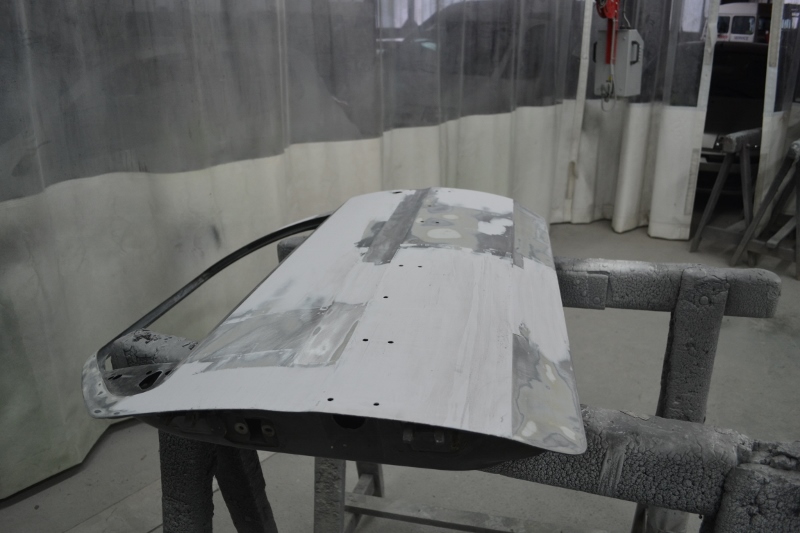

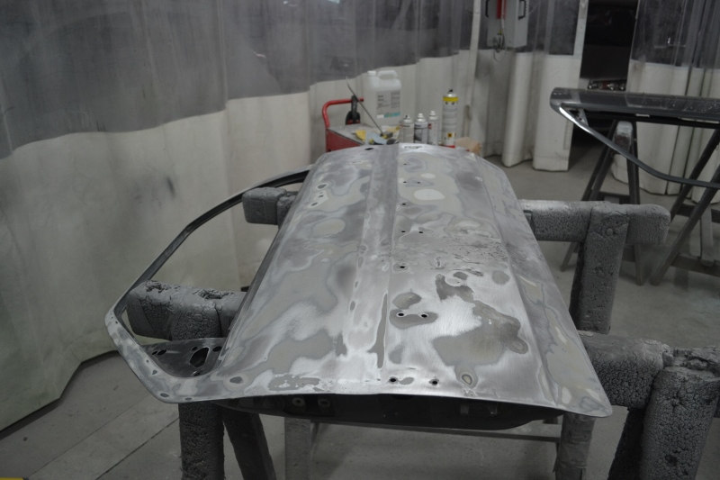

De nombreuses heures de surfaceuse, des mains atrophiées et une pelle de mastic plus tard, on peut se mettre au boulot !
DSC_0327 (800x533).jpg [ 258.55 Kio | Vu 6226 fois ]
On voit là le soucis du détail qui semblait tant préoccuper le dernier carrossier... Voici donc l'avant.

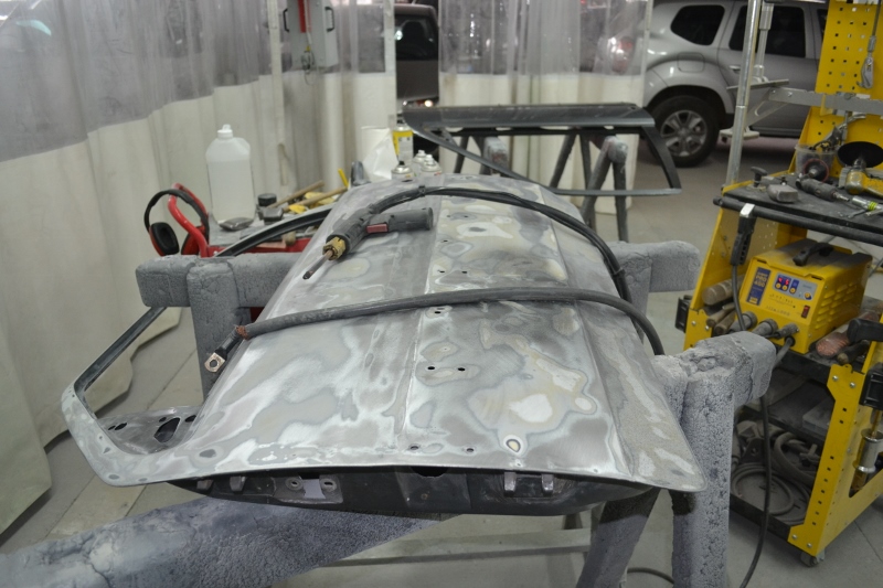

Le pendant, obligé de faire une sérieuse rétreinte à force de planer la tôle.

Et après. C'est pas parfait mais comme c'est jamais facile de reprendre la tôlerie de quelqu'un d'autre, ça fera.

Le chantier de redressage terminé

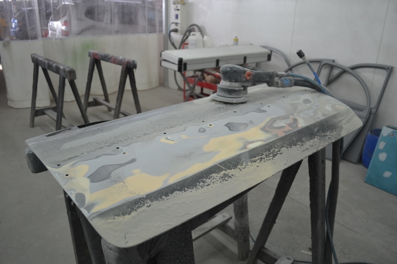

Et on attaque celui du masticage.
DSC_0340 (800x533).jpg [ 204.82 Kio | Vu 6223 fois ]
J'ai depuis bien attaqué le ponçage du mastic, je reprends ça demain avec le ponçage des intérieurs, car c'est tout aussi important ! Photos dès que c'est fait ;)

slt, pour la porte sa aurait ete ptetre plus rapide d'en prendre une bien en casse ou via LBC, :bvoyons: ;)
moi je me suis prit la tete sur le capot et le coffre avec plein de petite bosse, au final j'aurai du mettre sa a la dechetterie et rachetez les deux morceaux "bien" :mrgreen:

Ouais c'est ce que je m'étais dit mais avec déjà plusieurs heures de ponçage à mon compte, j'ai pas voulu m'arrêter là. C'est pas insurmontable, c'est juste long et pénible, surtout que rien ne m'aurait garanti qu'en prenant une autre porte à la casse, je retombe pas sur le même cache misère au première coup de ponceuse...
"Le mastic, c'est fantastique", telle est malheureusement la devise de beaucoup de carrossiers...

Merci vehere61, c'est vrai que ça demande énormément de patience et de la patience il m'en faudra car je suis encore loin d'avoir terminé ! :bien:
Ce matin j'ai continué le ponçage, j'en suis aux mastics de finition, c'est plutôt propre et j'ai attaqué à poncer la deuxième porte. Elle est pas magnifique mais au moins dessous, pas de surprise !
