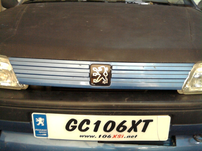

J'ai clicouille avec la souris, fais un peu mal au compte en banque, mais commande de 4 Toyo R1R en 195/50/15 pour les enkei.
Par contre, il faut que je regarde si les jantes ne sont pas voilées et que je leur donne un bon coup de peinture avant de faire monter les pneus :)
Et l'insigne de capot a retrouvé sa place :D
