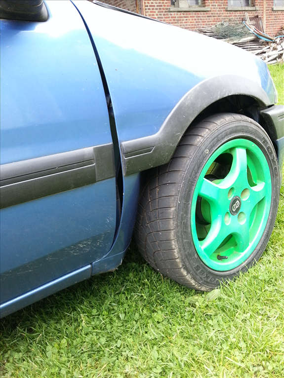

On dirait que le bas de l'aile avant est enfoncé
MessagePosté: Jeudi 16 Mai 2013 15:45
ouais c'est çà je crois :bignou: :bvoyons:

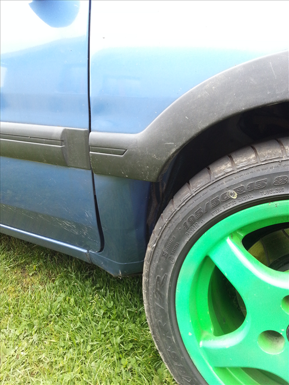

Vu que le pneu frottait sur l'aile ... Et comme ça, ça permettra à l'air de s'échapper ...
20130516_103943_1024x768.jpg [ 163.62 Kio | Vu 2825 fois ]
20130516_104000_576x768.png [ 782.13 Kio | Vu 2823 fois ]
20130516_103950_576x768.png [ 887.98 Kio | Vu 2823 fois ]
Restera plus qu'a le souder proprement, mais plus de gaz dans le poste a souder, donc ça ira comme ça pour lundi ;)

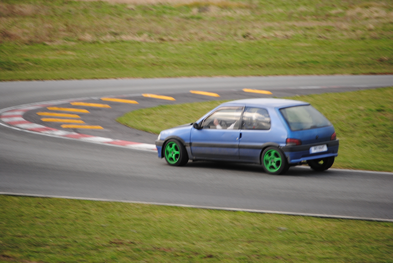

Si ça peut te donner une idée du roulis malgré les barres en 22mm (sax VTS) et les viarouge tarage circuit ;)
DSC_5465.png [ 795.1 Kio | Vu 2815 fois ]

En gros, je touche en appui dans les serrés genre pif paf avec les roues braquée et avec le roulis, ça touchaient.
Et en plus, avec les R1R, c'est très différent des pneus route, la caisse travaille beaucoup plus.
Avec les cales, je suis en ET +04 donc ça commence a faire quand même, les pneus dépassaient de 2 cm à l'avant environ et d'1 petit cm à l'arrière (par rapport à la caisse, pas par rapport aux extensions, je les ai d'ailleurs toutes limées (à cause du frottement) jusqu'à entamer le pneus par la tôle ...
shumi59, Je viens de regarder ton post, tes pneus sortent vraiment moins et tu es en 6,5" de large non ? Parce que je suis en 7" et si j'élargie moins, ça frotte à l'intérieur du passage de roue, c'est déjà limite à l'arrière, je passe à peine un doigt entre le pneu et la caisse ;)
