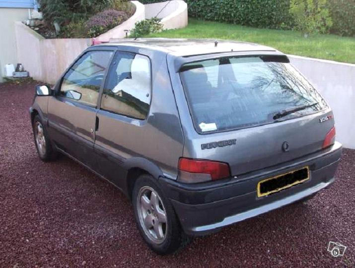

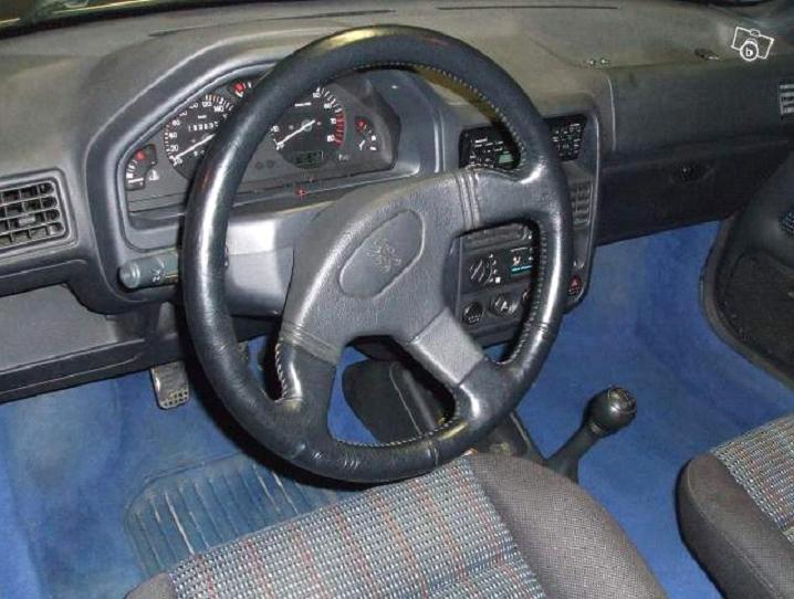

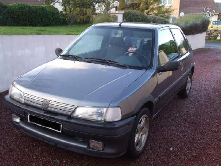

voici quelques photos.
désolé pour la qualité !
bonne soirée
106 arrière.JPG [ 68.36 Kio | Vu 8295 fois ]
106 avant.JPG [ 63.67 Kio | Vu 8295 fois ]
