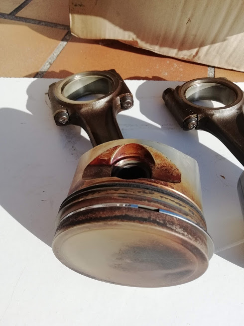

Saxo 100ch donc bas moteur tu5jp+ , piston tel j'ai mis en photo :
Tu doit donc avoir dans les 11.5 de RV car tu as des pistons avec un léger bombage cylindrique (au lieu de 10.2 stock sur 1.6L xsi)
