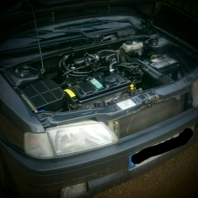

Bonjour à tous et merci pour l'accueil.

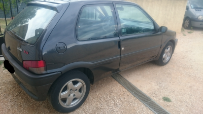

Voici queleques photos et une vidéo des bubulles du LDR (les bulles arrive avant que le ventilo démarre et il y en a beaucoup je trouve)

Purge mal faite.....ou plus probablement une fuite qq part ....voire un joint de culasse.
S'il y a une drôle d'odeur dans l'habitacle (probablement celle du liquide de refroidissement chaud...odeur un peu acide) ça attesterait plutôt d'une fuite.
Mais ton niveau de LDR est -il constant ?
 Sujet du message: Re: Nouvelle 106 xsi dans le 07
MessagePosté: Mercredi 28 Septembre 2016 17:14
Inscription: Vendredi 23 Septembre 2016 16:55
Messages: 7
Bonjour et merci pour la réponse.
La voiture est chez mon garagiste, il à testé la la joint de culasse et le résultat ne donne pas de joint de culasse défectueux.
Donc je regarderai pour une purge ou les durite .....

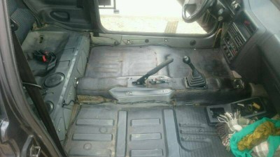

Par contre mon garagiste m'a informé d'une grosse corrosion sur le longeron coté passager!!! :( :( :(
Je vais voir cela demain pour prendre des photos et voir l'étendu des dégats!

Donc pour la corrosion, il n'y a rien de trop grave mais le garagiste s'était enflammé car l'ancien propriétaire l'a camouflé à grand coups de blaxston. :bleu:
Du coup coté conducteur il m'a juste dit de stabiliser la rouille avec du rustol et de l'anti gravillon car il y en a peu et coté passager, il m'a dit de voir avec mon carrossier pour stabiliser et éventuellement soudé une tôle.
