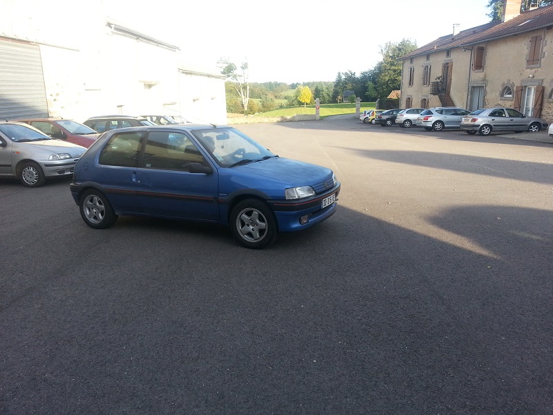

Bonjour tous le monde , je suis nouveau sur le forum je m'appelle nico j'ai 21 ans et je suis ici car passionné de petites bombinettes ,je ne suis pas encore passé chez psa mais mon petit frère si , et comme c'est moi qui m'occupe de sa petite bleu j'ai décidé de venir voir ce que pensez les passionné . il est donc l'heureux possesseur d'une 106 1.4 xsi bleu de 92 avec 230 000 km .

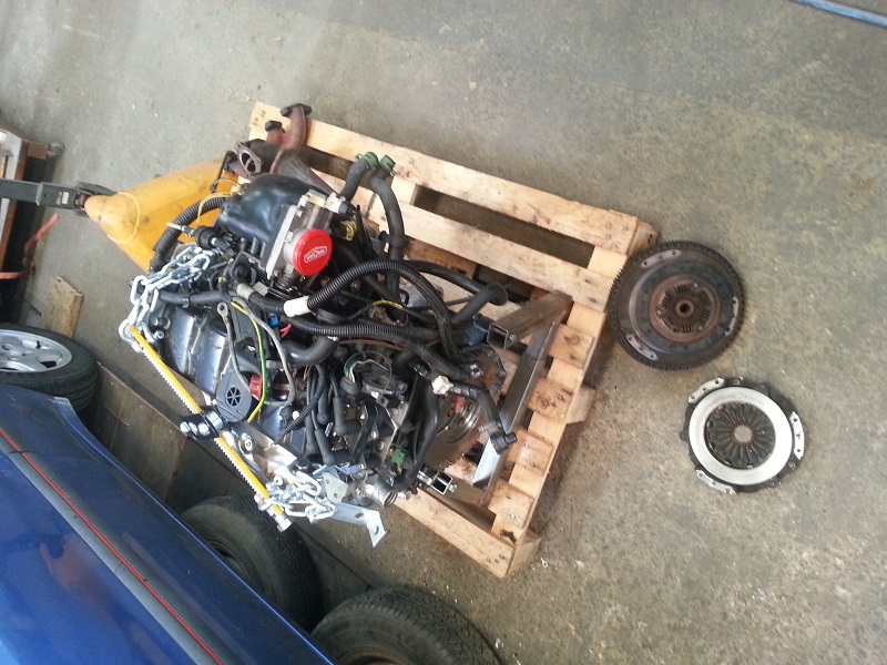

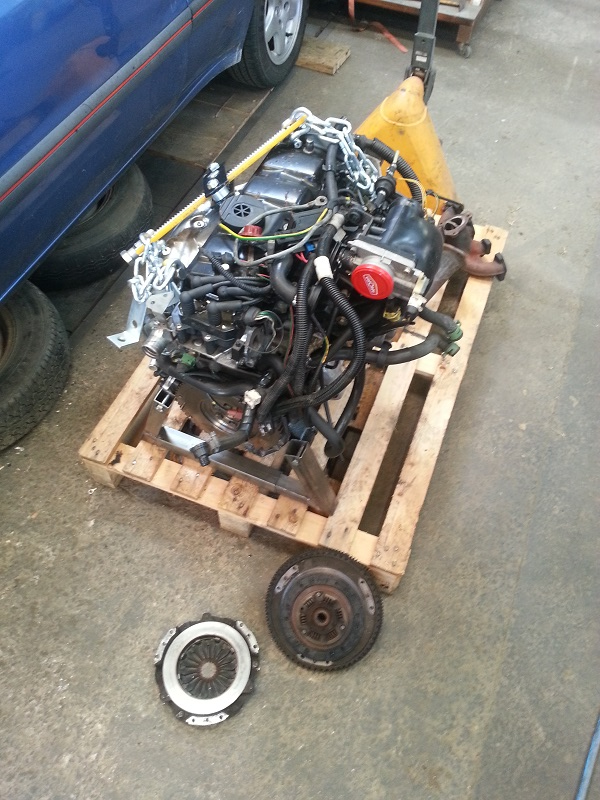

Après avoir malheureusement cassé ce petit moteur (coussinet ,vilo, piston et segment complètement hs ) ben on y a collé un 1.6 8s avec volant moteur et embrayage de la 1.4 ,et plus tard les injos.
Quelques photos :

Ce n'est pas plus mal de lui avoir collé un 1600 :mrgreen: . Si c'est bien un 105ch.
 Sujet du message: Re: présentation
MessagePosté: Mardi 21 Octobre 2014 8:24
Inscription: Lundi 07 Juillet 2014 20:20
Messages: 10
Localisation: limoges
on ne sait pas exactement car le moteur à été commandé sur internet et au lieux de recevoir un 1400 on à reçu un 1600 donc on a refait tout le bloc a neuf mais je pense que c'est plutot un 90cv a la base.
MessagePosté: Mardi 21 Octobre 2014 9:31
Messages: 927
Sinon récupérer le bas moteur 1.6 trempé le dans l huile, installer la culasse 1.4 xsi ça vous fera un hybride tout chaud :ptdr: avec la gestion bosch
1 3 5
2 4 R
MessagePosté: Mardi 21 Octobre 2014 9:49
Messages: 10
:lolbis: on y avait pensé mais la culasse du 1.4 est chier, les paliers d'AAC et l'AAC ce sont mangés entre eux ducoup ben culasse 1.6 et dès que la distri sera a faire (ou même avant ) ben on y collera une culasse de 16 avec tout ce qui va bien . :inlove:
MessagePosté: Mardi 21 Octobre 2014 10:03
Suffit de regarder le type moteur gravé sur le bloc."NFY" pour une 1600 xsi/rallye et "NFZ" pour un 90cv. Y'a un peu de taff pour le passer en 16s que ça soit l'un ou l'autre par contre...
MessagePosté: Mardi 21 Octobre 2014 10:07
Messages: 10
Ben on a chercher partout sur le bloc et on a rien trouvé, c'est noté a quel niveau? au point ou on en est sa fait pas vraiment peur le passage en 16.on va juste attendre que le porte feuille suive .
MessagePosté: Mardi 21 Octobre 2014 10:45
C'est gravé sur une petite plaque sous la culasse coté boite
